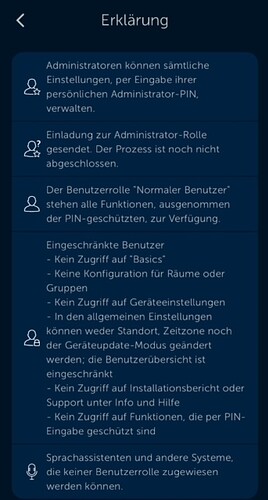

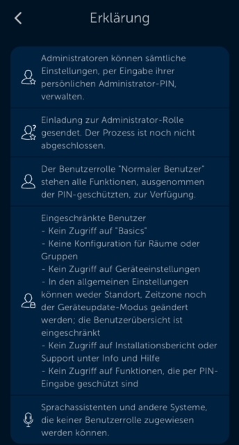

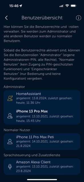

Hi Marcel, das habe ich getan, leider geht aber das Setzen des Admin Status für den Nutzer HA nicht.
Ich kann ihn lediglich als Nutzer oder Eingeschränkter Nutzer einstellen und das geht auch auf AKTIV. Nutzer können aber keine PIN Basierten Befehle ausführen, das geht nur als Admin. Das DLD will aber ne PIN. Wäre alles kein Problem wenn ich den HA auf Adminrechte stellen könnte. Aber das geht nicht weil die HomematicApp da eine RE-Aktion erwartet. Stelle ich den Nutzer HA auf Admin sagt die App: Einladung zur Administrator-Rolle gesendet. Der Prozess ist noch nicht abgeschlossen. Und da ja vom HA nix kommt bleibt HA dann als Admin inakiv da der Prozess nicht abgeschlossen wird…
Hehe, ich werd verrückt… ES KLAPPT !!!
Ich habe den Schritt der Nutzerrechte vergessen. Da mußte ich den HA nochmal extra für das Schloss hinzu fügen.
Nun klappt das ganze auch mit dem HA als Nutzer.
DANKE DANKE DANKE Marcel, DU hast mich mit deinen Hinweisen zum Ziel geführt…

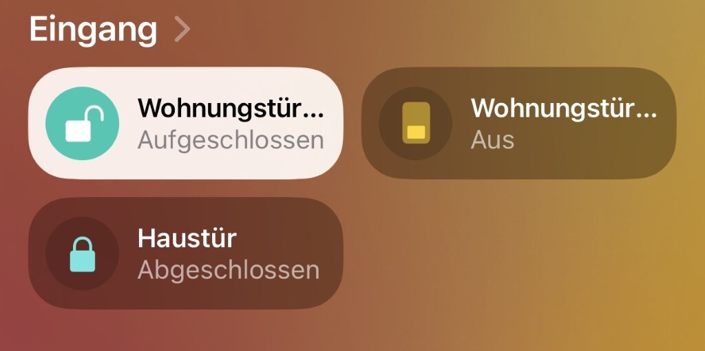

ich nutze einen mit einer CCU3 steuerbaren HmIP-DLD, den ich über die HomeMaticIP Local Integration im HA eingebunden habe.
Darüber kann ich das Schloss meiner Wohnungstür abschließen, aufschließen und öffnen. Mein Problem ist aber, dass Homekit nur zwei Zustände kennt und ich aktuell über Apple Home nur abschließen und aufschließen, aber eben nicht öffnen kann. Eingebunden ist das Ganze über homekit in der configurations.yaml.
Ich konnte dem obigen Threadverlauf leider nicht so richtig entnehmen, wie ich über Homekit nun auch das Öffnen realisert bekommen. Mir würde auch genügen, wenn es nur abschließen und öffnen gäbe, aber aufschließen nützt mir wenig, da ich dann ja immer noch einen mechanischen Schlüssel benötige.

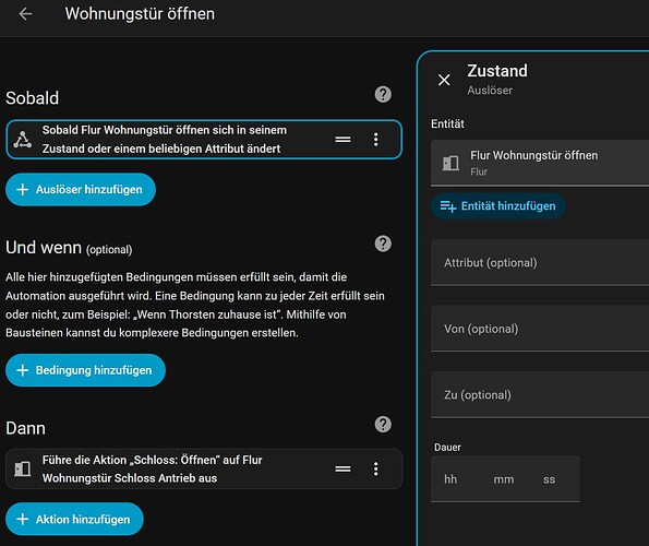

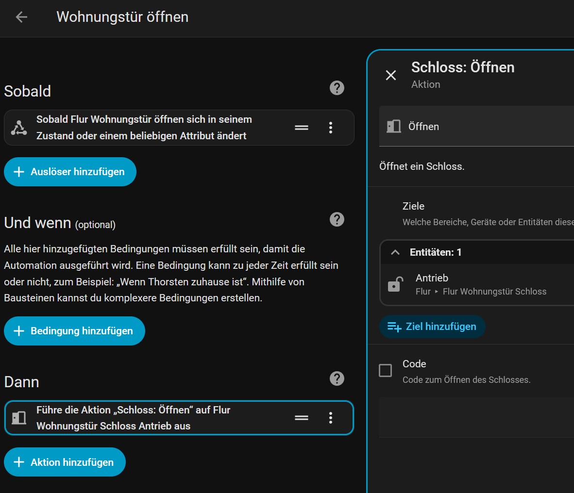

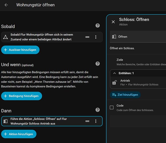

Ich hab’s hinbekommen. Allerdings mit einem Helfer und einer Automation.

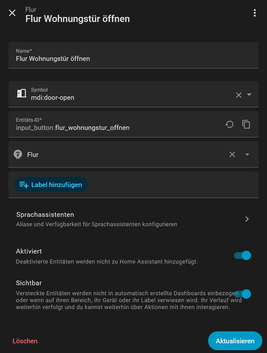

Zunächst habe ich mir eine Taste als Helfer angelegt.
Anschließend habe ich den Helfer als Auslöser für eine neue Automation eingetragen…
…und über “+ Aktion hinzufügen | Andere Aktionen | Aktion ausführen” “Öffnen, Öffnet ein Schloss.” mit dem Ziel des Wohnungstür-Schlosses hinzugefügt.

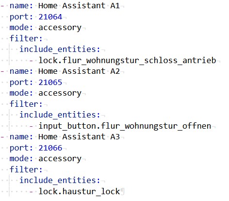

Schließlich habe ich noch die configurations.yaml um eine neue Homebridge mit dem Modus “accessory” und der Entität “input_button.flur_wohnungstur_offnen” ergänzt, da Accessory meines Wissens nach nur eine einizge Entität enthalten darf.

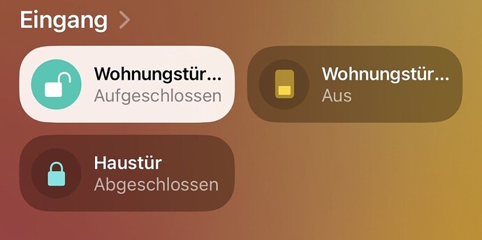

In der Home App habe ich nun zusätzlich einen einfachen Taster zum Öffnen der Wohnungstür.
