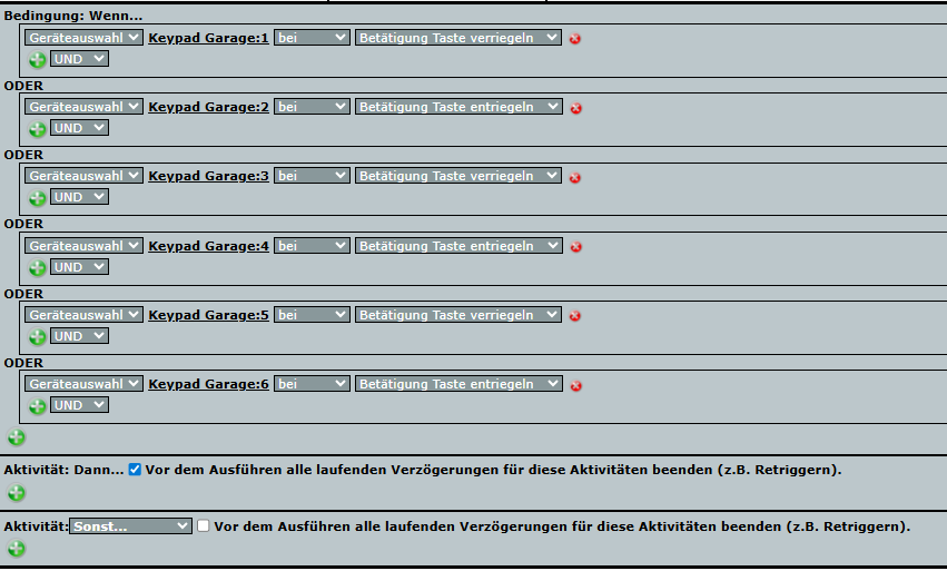

Ich hab es jetzt so hinbekommen, dass der Zustand der Kanäle im HA stabil angezeigt wird und man über diese schalten kann.
In der CCU unter Programme und Verknüfungen eine neues Programm anlegen. Dann für alle Kanäle für die man Benutzer/Codes hinterlegen will (in meinem Fall ch1-6) mit „Neu“ ein neues „Programm“ anlegen, dabei muss lediglich bei Bedingung der jeweilige Kanal ausgewählt werden, keine Aktion Verknüpfung oder ähnliches notwendig.
Dadurch werden die Kanäle im HA sichtbar, und man sieht die Statusänderungen wenn man das Pad bedient. Die anderen Kanäle sind bei mir nicht aktiv (ab ch7) und zeigen weiter in den Status unbekannt an.

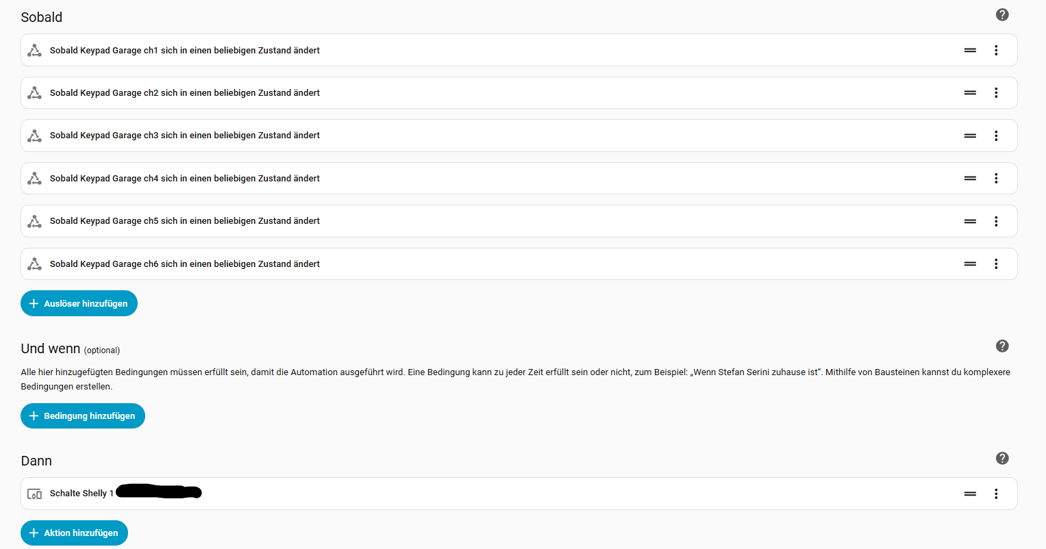

Die Kanäle können jetzt für eine Automatisierung genutzt werden:
In meinem Fall schalte ich über einen Shelly 1 potentialfrei, quasi wie ein Taster, meinen Garagenantrieb. Bei mir ist es dabei egal ob ich auf die Taste Lock oder Unlock drücke. Zusätzlich wird bei der Pineingabe am Keypad jetzt auch nach der Eingabe des richtigen Pins und der Lock/Unlock Tase die zuerst die orange und dann die grüne LED am Keypad angezeigt, davor war es immer nur die orange LED. Bei falschem Pin die rote LED.
Ich hoffe es hilft Jemanden weiter…
