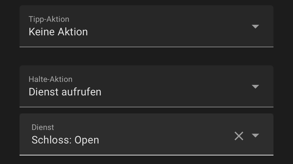

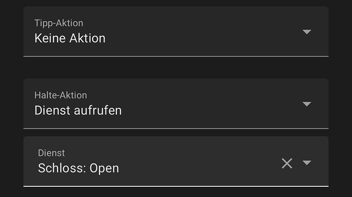

@Helge21 Zum öffnen muss der Dienst „Lock: Open“ verwendet werden. Oder erst entriegeln und wenn entriegelt noch einmal auf entriegeln drücken.

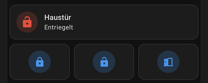

Ich habe mir selber etwas zusammengestellt:
Für öffnen muss ich jetzt einen langen Tastendruck machen, da ich oft aus Versehen den Taster berührt habe und die Tür aufgesprungen ist.

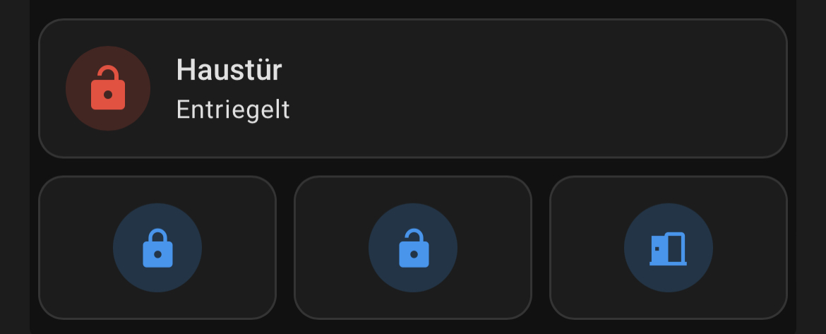

Hallo Maik2,
ich habe ein Horizontalen Stapel genommen:
type: horizontal-stack
cards:
  - type: custom:mushroom-entity-card
    icon: mdi:lock
    tap_action:
      action: call-service
      service: lock.lock
        entity_id: lock.haustur
      data: {}
    hold_action:
      action: none
    double_tap_action:
      action: none
    entity: lock.haustur
    primary_info: none
    secondary_info: none
    icon_type: icon
    fill_container: true
    layout: horizontal
    icon: mdi:lock-open
    tap_action:
      service: lock.unlock
      data: {}
    hold_action:
      action: none
    double_tap_action:
      action: none
    primary_info: none
    icon_type: icon
    layout: horizontal
    icon: mdi:door-open
    tap_action:
      action: none
    hold_action:
      service: lock.open
      data: {}
    double_tap_action:
      action: none
    primary_info: none
    icon_type: icon
    layout: horizontal

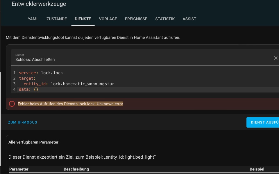

erstmal vielen Dank für deine schnelle Antwort. Habe den Code verwendet und die Entitäten angepasst. Bekomme aber immer die Rückmeldung: “Fehler beim Aufrufen des Dienstes lock/lock. HmipWrongHttpStatusError(400)”. Hast du da vielleicht noch eine Idee?
fkt dieser code denn wenn du ihn direkt aufrufst, zB in den Entwicklertools oder einem Script?

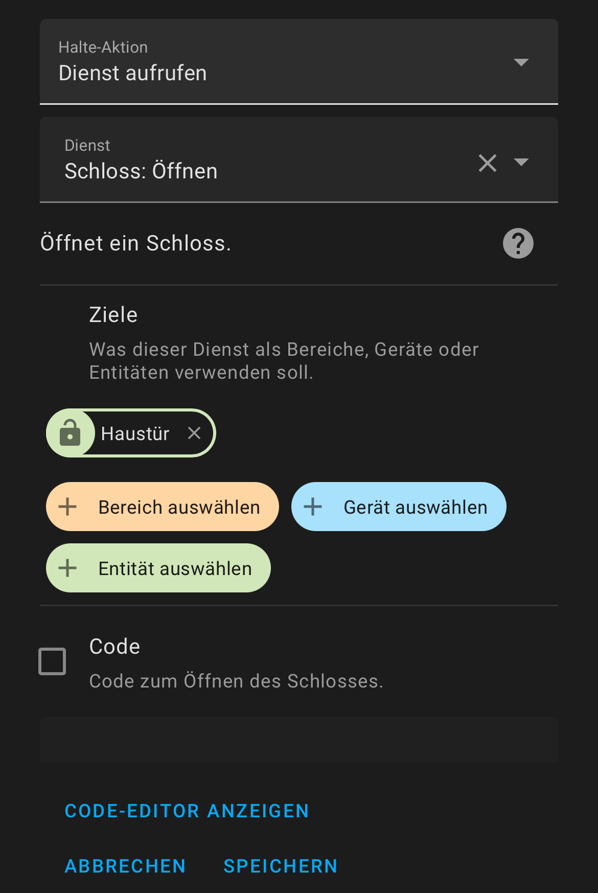

Ich habe das so im visuellen Editor eingestellt:

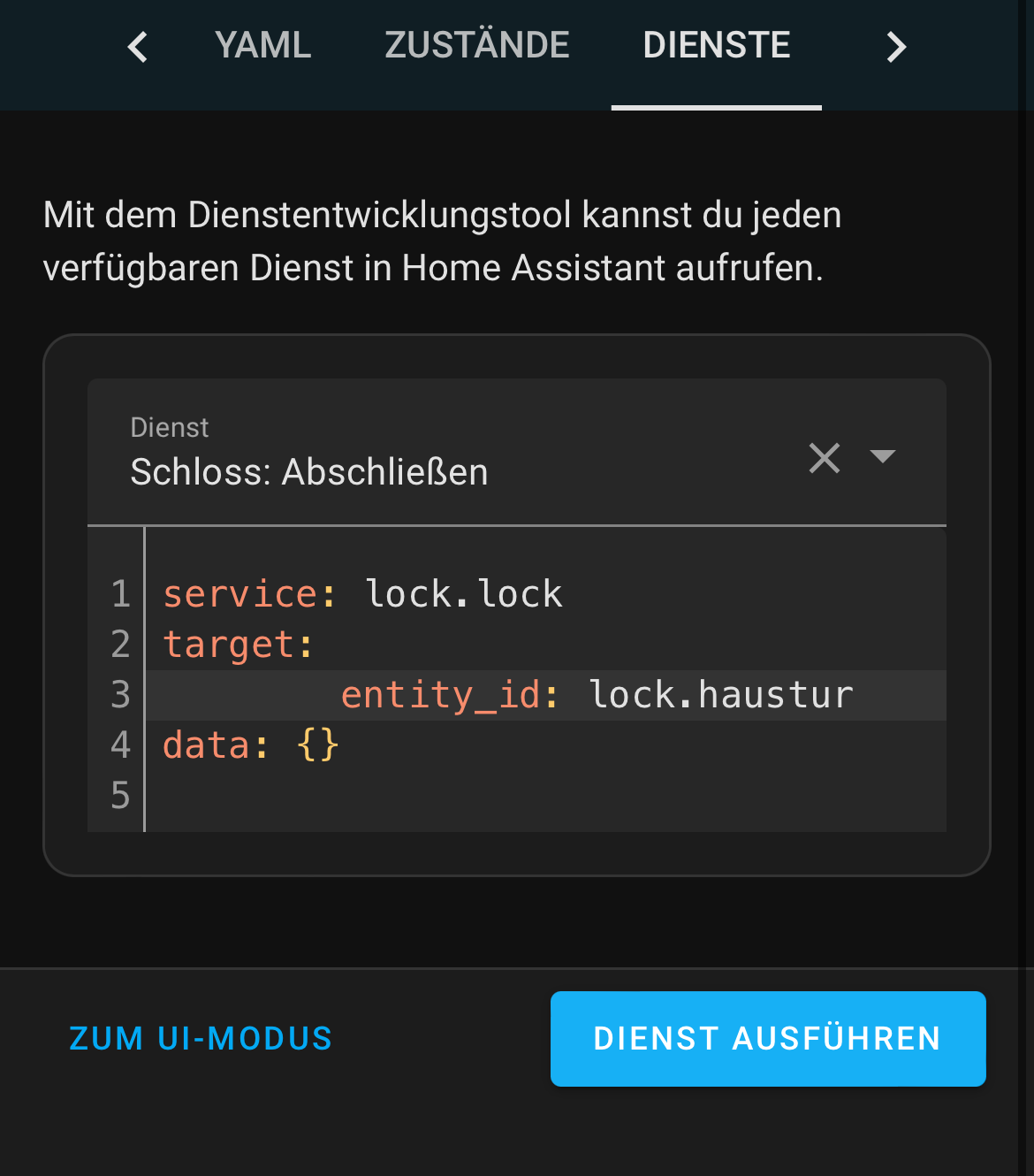

Wie schon von MusicMonkee erwähnt den Dienst in den Entwicklertools testen:
Wie gesagt bzw gefragt, fkt es im Entwickler Tool oder im script?
Und braucht dein schloss einen Pin?

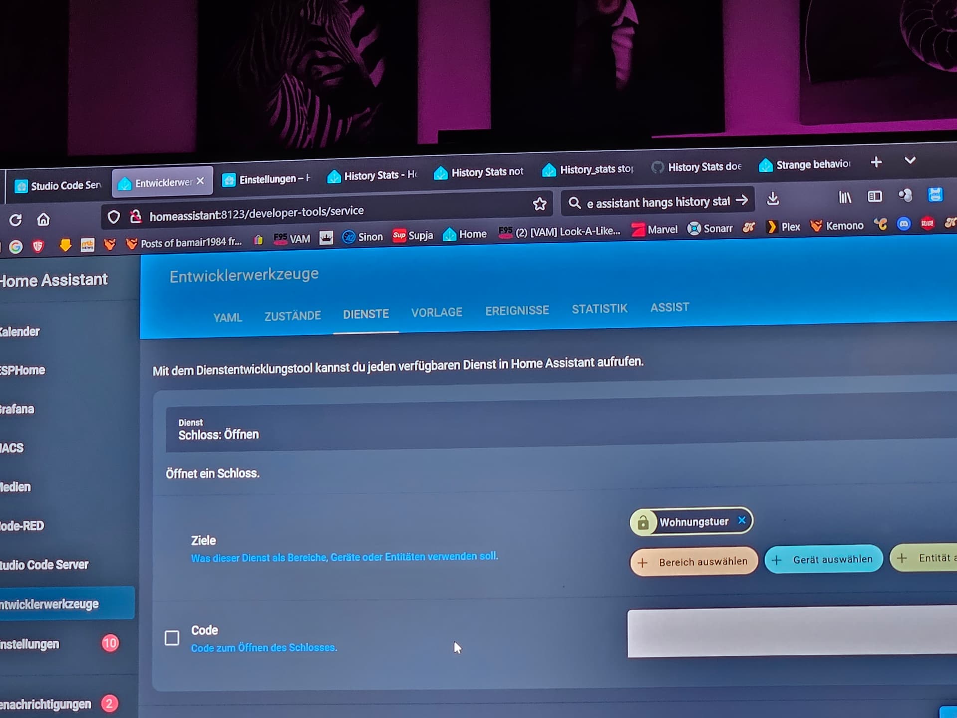

Entwicklertool sähe das dann so aus:
Wenn es dort fkt ist das schon mal gut.
Wenn nicht fkt vermutlich bei der Homematic Integration was nicht

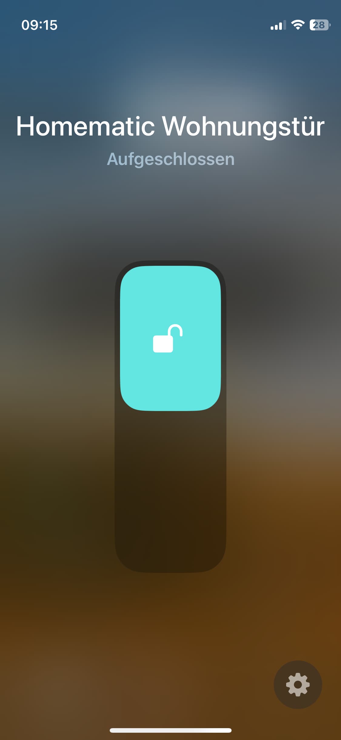

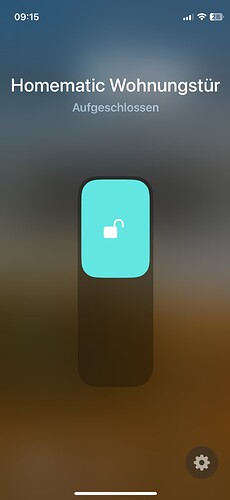

Könnte mir noch jemand sagen, wie ich die Entität des lange Öffnen sodass das Türschloss aufspringt in HomeKit integriert bekomme? Habe jetzt nur das reine Aufschließen und Abschließen in HomeKit.

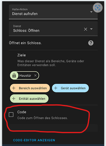

es gibt ja dieses Feld zur Codeabfrage.
Ich hätte tatsächlich gern eine Codeabfrage vor Öffnen der Haustür. Also entweder Codeabfrage oder auch Fingerabdruck am Smartphone.
Hat zufällig jemand eine Idee, wie man das realisieren könnte ?
Der Code zum öffnen des Schlosses ist, wenn das Schloss dies benötigt.
Wenn Du diese Abfrage vorweg haben willst, musst Du diese entsprechend selbst bauen. Es ist jedoch dann nur eine UI Sache.
Den Befehl selbst kann man, wenn man den Zugriff hat, weiterhin ohne jeglichen Code o.ä. senden.
