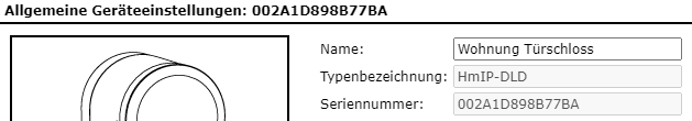

address entspricht dabei der Seriennummer des Türschlosses, welches man im Frontend der CCU unter Geräte entnehmen kann.
