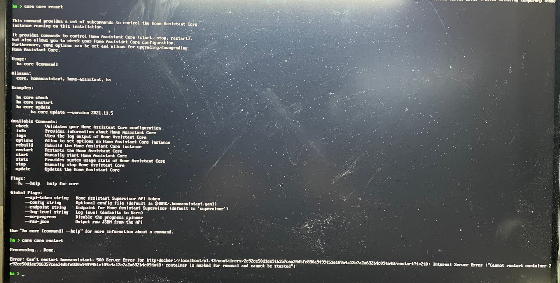

ich habe dasselbe Problem. Von jetzt auf gleich spricht mein HA nicht mehr mit mir ;-(…
Nach Anschluss des RasPi an ein Display bootet dieser bis ha> zu sehen ist.
Any Ideas?
Thanks
Ralf
P.s. Raspi antwortet auf Ping

Steht dort irgendeine IP-Adresse?
Ip ist verfügbar, aber auch direkt via
Browser per IP ist der Zugriff erfolglos ![]()
Nachtrag:
Zur Fehleranalyse, habe ich den RasPi an einen BS angeschlossen, HTH

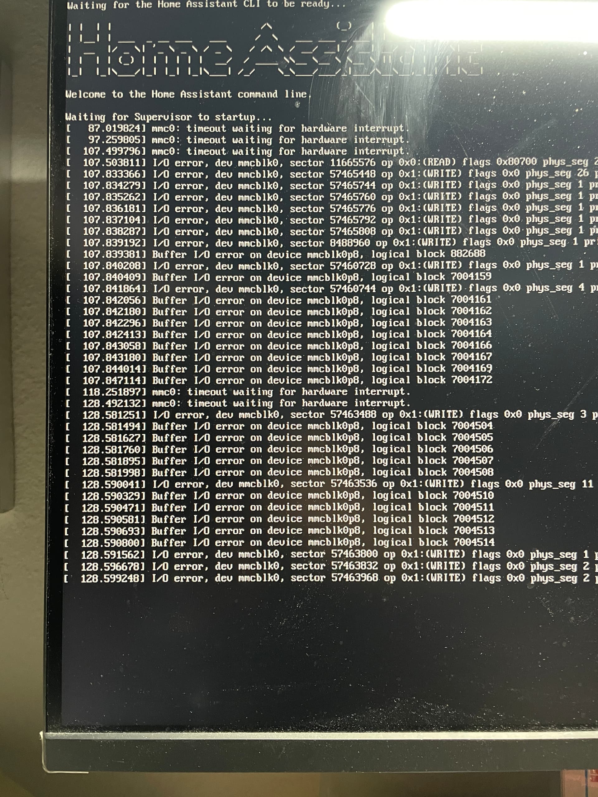

SD Karte im Arsch, defekt oder nicht richtig drin.
