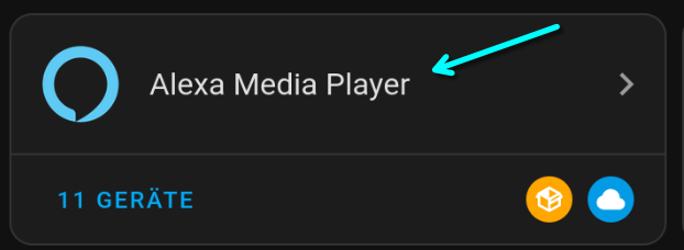

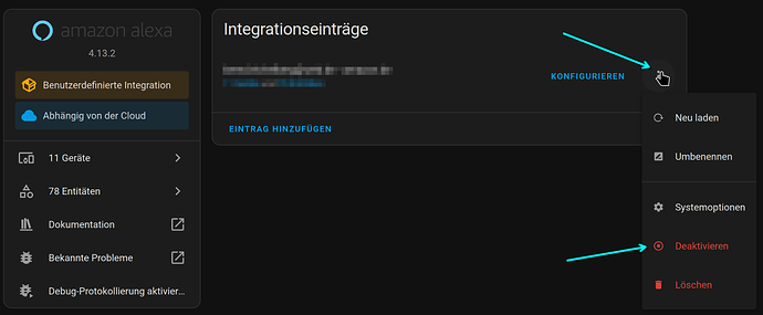

wo kann ich hier Alexa deaktivieren?
Finde den Button nicht und traue mich nicht rumzudrücken und zu schauen wo der sein kann.
Vielen Dank
Hi Frank,
tipp auf die drei Punkte neben “Konfigurieren”.
Vielen Dank.
War ja gestern Abend ein Schrecken.
Danke Frank
