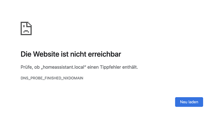

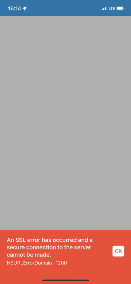

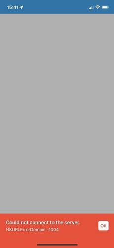

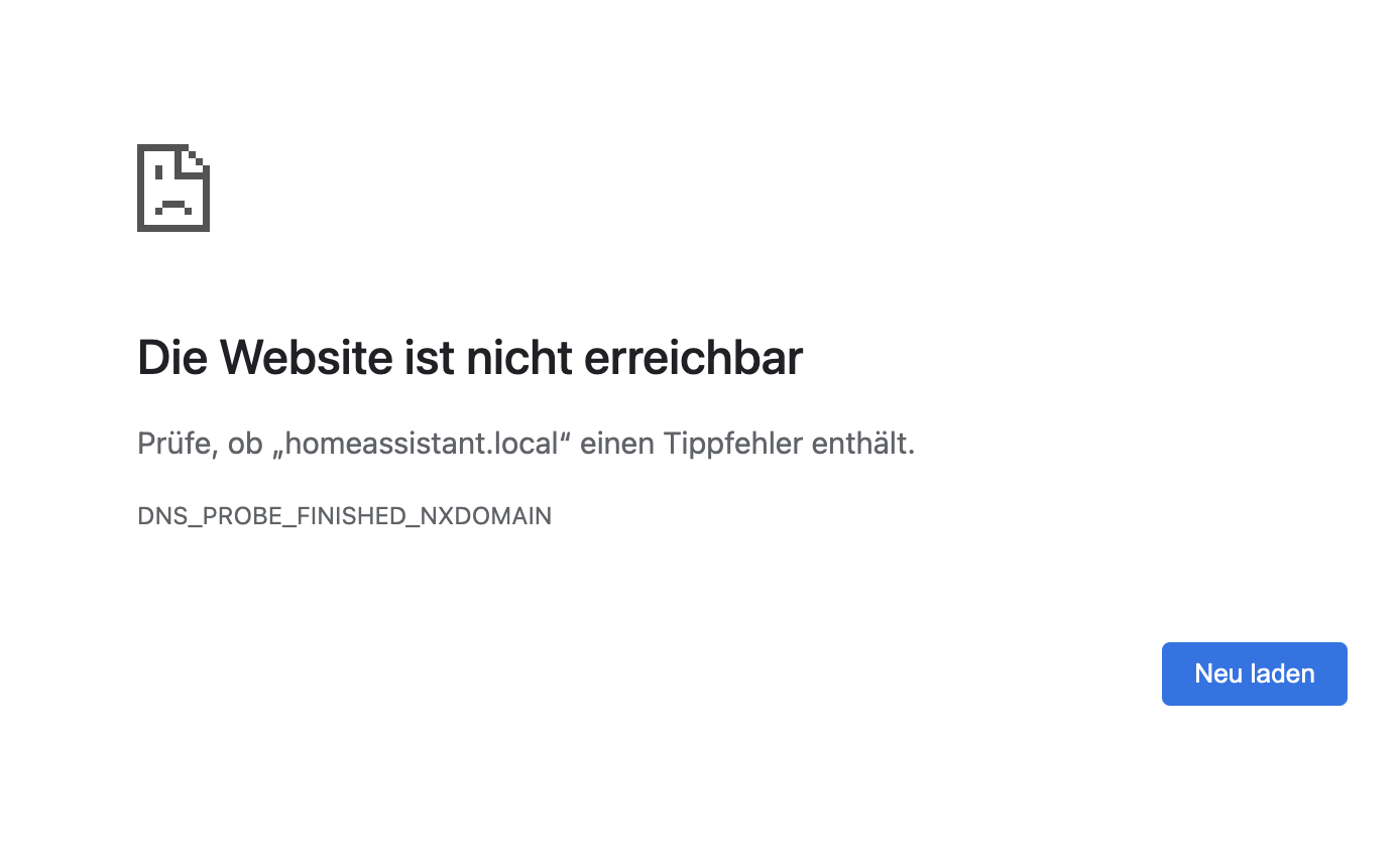

seit heute habe ich plötzlich keinen Zugriff mehr auf die Oberfläche auf Home Assistant bzw. lässt sich nicht mehr aufrufen. Egal ob ich vom PC, Macbook oder iPhone aus es versuche. Auch über das mobile Datennetz keine Chance. Ich habe den Raspberry bereits neu gestartet und auch die FritzBox. Keine Veränderung.
Hier ein paar Screenshots (die SSL-Geschichte vom iPhone kommt, wenn ich das mobile Datennetz nutze).

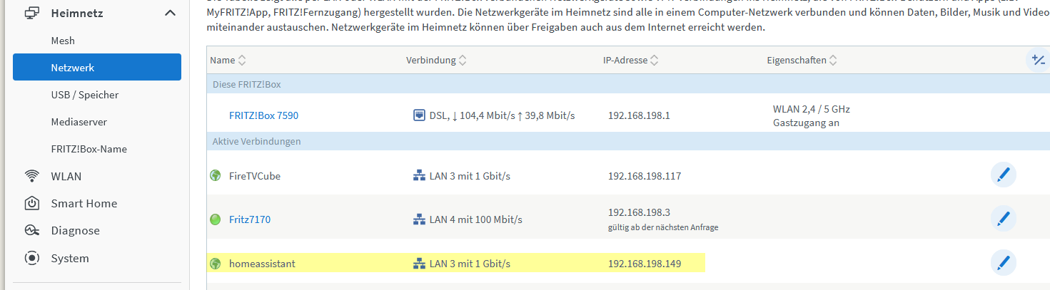

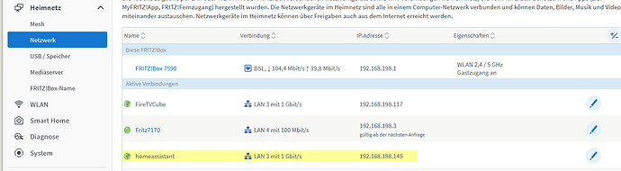

Wird Home Assistant überhaupt in der Fritzbox unter Heimnetz/Netzwerk angezeigt? Läuft HA als VM auf dem Raspi oder direkt? Kommst du auf die Benutzeroberfläche vom Raspi?
PS: Da findest du auch die IP, falls auffindbar.

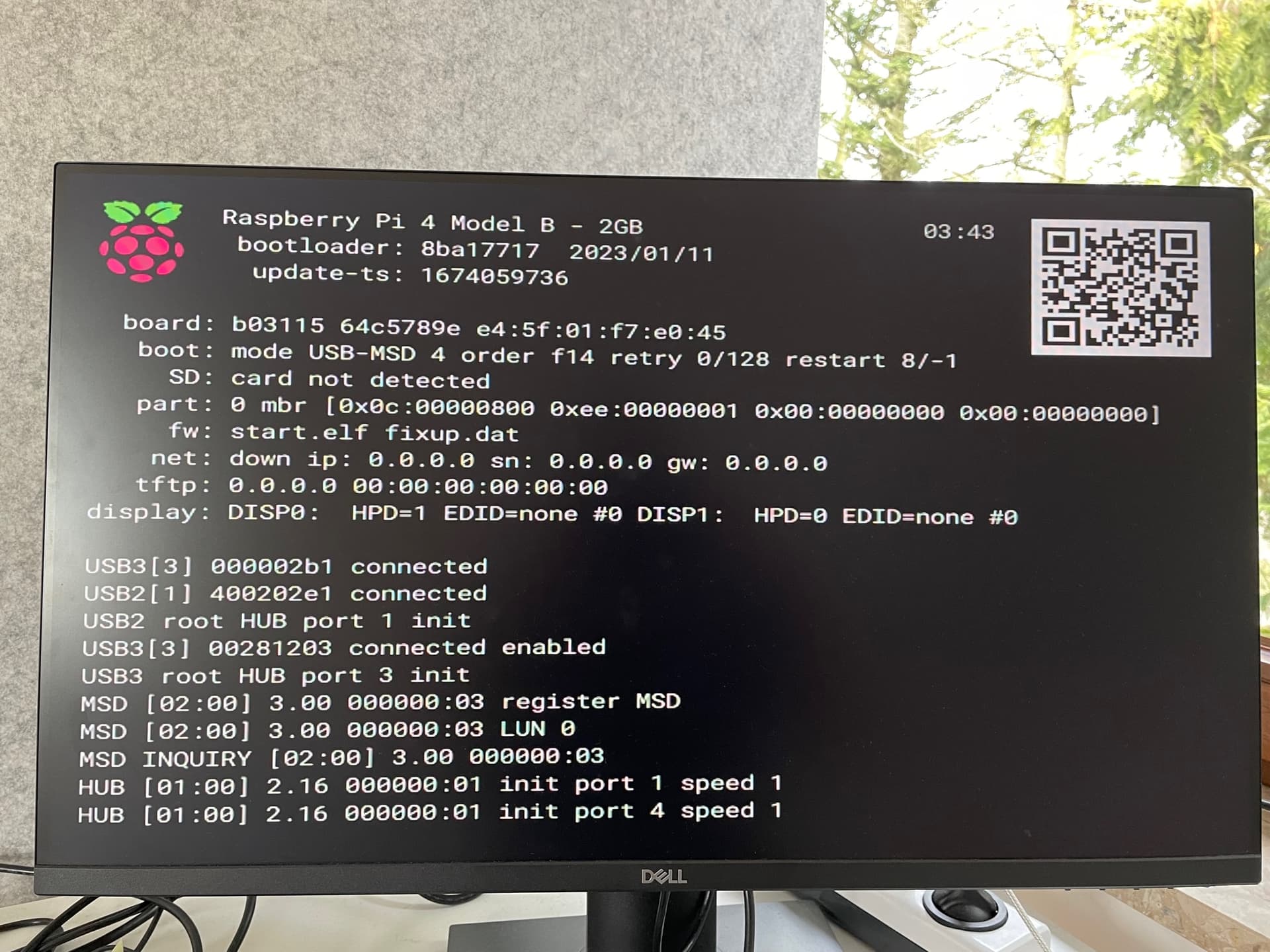

Schließe deinen RasPi vielleicht mal an einen Monitor an und schaue ob das System noch hochfährt. Eventuell hat es auch deine SDKarte zerlegt.
HA habe ich direkt installiert. Leider keine Chance. Das Ding ist nicht einmal mehr im Netzwerk.
Da erhalte ich folgendes Bild (nutze eine externe SSD)
Bootest du von der SD Card? Oder hast du eine SSD angeschlossen? Ist die SSD oder auch die SD am PC noch lesbar?
