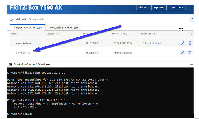

Fritzbox sehe und CMD sehe ich dies.
Unter cmd nicht erreichbar, aber doch keine verlorene Datenpacket.
Auch hiermiet ereiche ich HA nicht.
http://192.168.178.73:8123

Im Screenshot von der Fritzbox sieht man auch, dass der Pi4 nicht mit der Fritzbox verbunden ist. Da stimmt entweder mit dem Netzwerkkabel oder mit dem Port etwas nicht. Kannst du mal einen anderen Port an der Fritzbox testen?

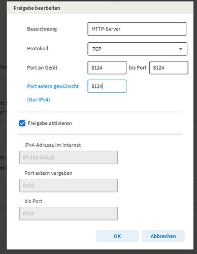

Komisch, bei der Portfreigabe steht eine ganz andere IP
Ich neheme jetzt den Port
Portänderung hat leider nichts gebracht.
http://homeassistant.local:8124/
