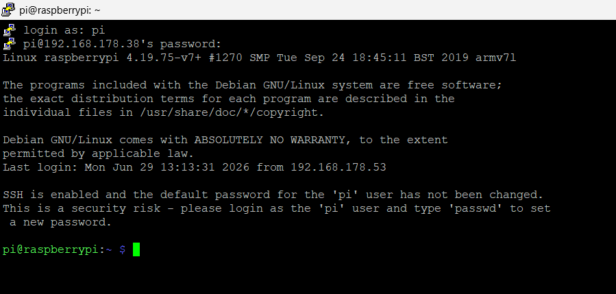

Per Putty komme ich auf den Raspberry drauf. Mir steht zur Zeit keine Monitor zur Verfügung,

Vielleicht steckt ja noch ne SD-Karte mit Raspi-OS im Pi und der bootet davon.
Der Screenshot zeigt jedenfalls kein HA-OS.
Das, was Du oben gezeigt hast, ist kein HA OS, sondern das normale Raspberry Pi OS.
Wie @Baxxy schon erwähnt hat, bootest Du wohl vom falschen Medium.
Auf ein frisch installiertes HAOS kann man auch nicht per SSH zugreifen.
Ändert erstmal nichts an der Tatsache, dass der Pi Raspberry OS bootet und nicht Home Assistant OS. :wink:
Also einfach die SD Karte mit Raspberry OS entfernen und vom USB Stick mit Home Assistant OS booten. Da sich weder ein USB Stick noch eine SD Karte wirklich für Home Assistant OS eignet, kannst Du das Home Assistant OS auch gleich auf die SD Karte schreiben. Und dann bei einer Gelegenheit das Dateisystem auf eine SSD auslagern.

Was hast Du da überhaupt gebootet ??
Linux raspberry 4.19.75-v7+ …. 2019
Aktuell:
Linux raspberrypi 6.12.47+rpt-rpi-v8 …. 2025
Wie @Osorkon geschrieben hat, nimm die SD mal raus ….
