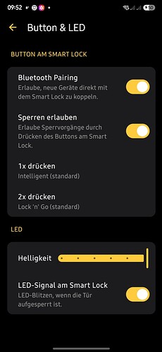

@thphilipp einstellung bei nuki aktiv dass er mit bluethoth connecten kann (button / Led → Bluetooth pairing)
Also eigentlich ja. Muss ich irgendeine Reihenfolge o.ä. einhalten? Ich drücke den Knopf auf dem Ultra bis der Ring leuchtet. Aber es tut sich im nukihub einfach nichts.
