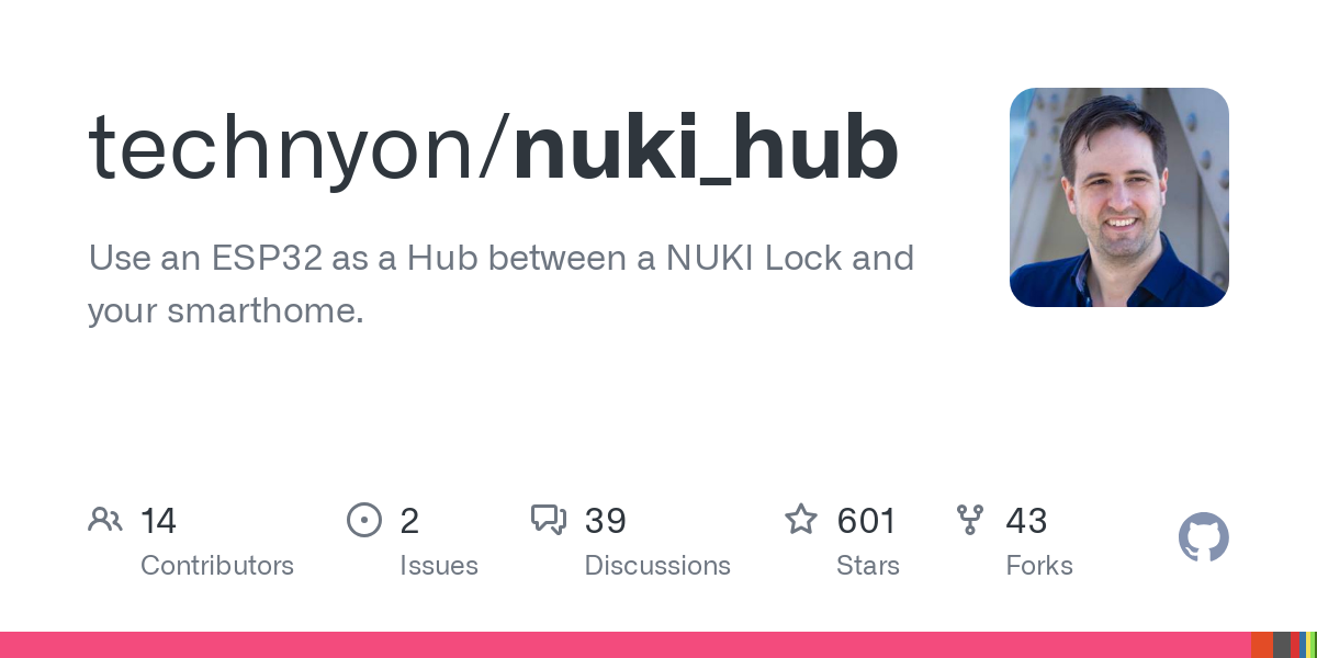

In dem Fall würde ich den Nuki Hub empfehlen.
Brauchst einen ESP32 und bist die Cloud auch los. :wink:
Ich glaub das mach ich heute gleich mal, zum Glück alles da was ich brauche :wink:
DANKE
Kurze Rückfrage, am Anfang werde ich dem ESP noch nicht so vertrauen…man kann aber die Nukie Bridge und den ESP am Anfang Parallel laufen haben oder ?
Ich glaube, dass es sogar die Möglichkeit gibt beides laufen zu haben. Dann muss der Hub als App agieren. Müsste in der Beschreibung stehen.
Habe ich so nie benutzt, der Hub mich aber auch nie im Stich gelassen.
