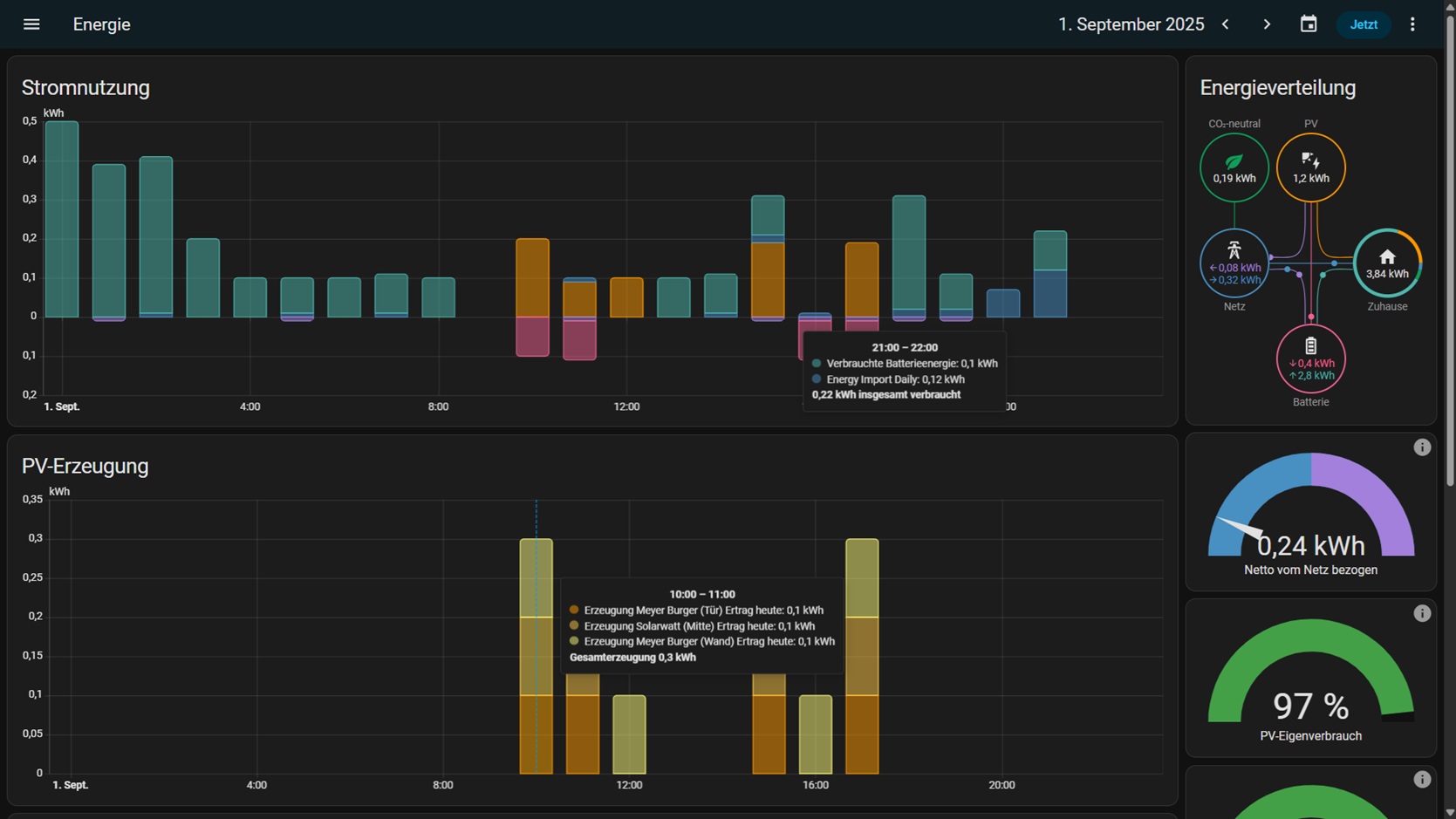

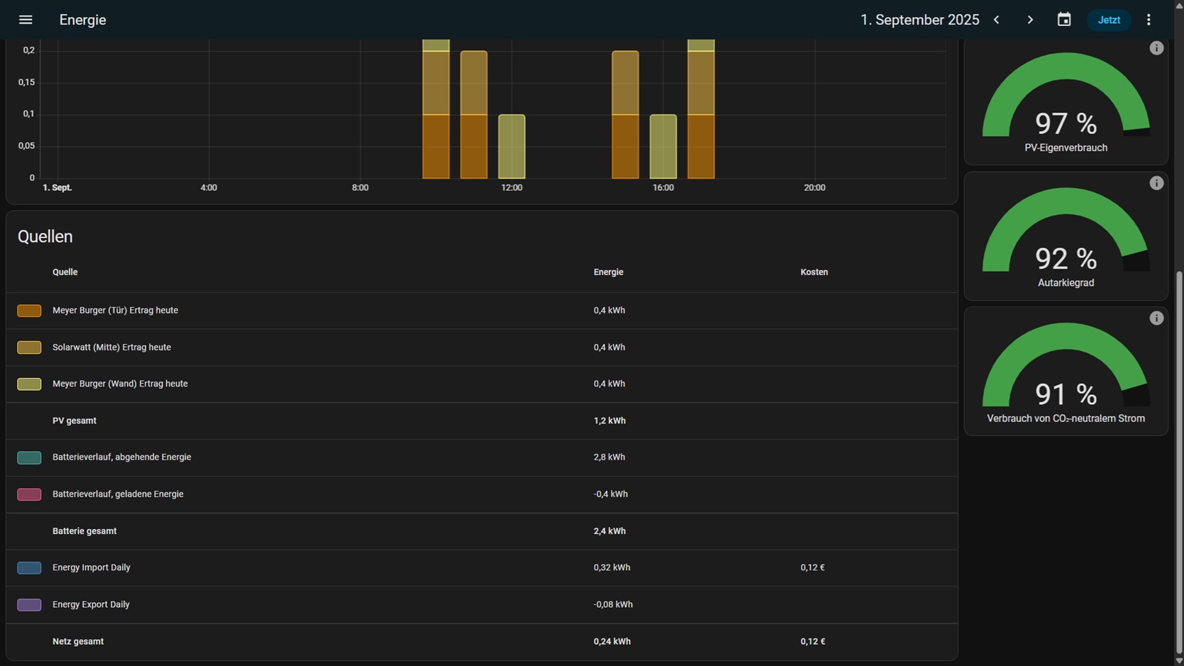

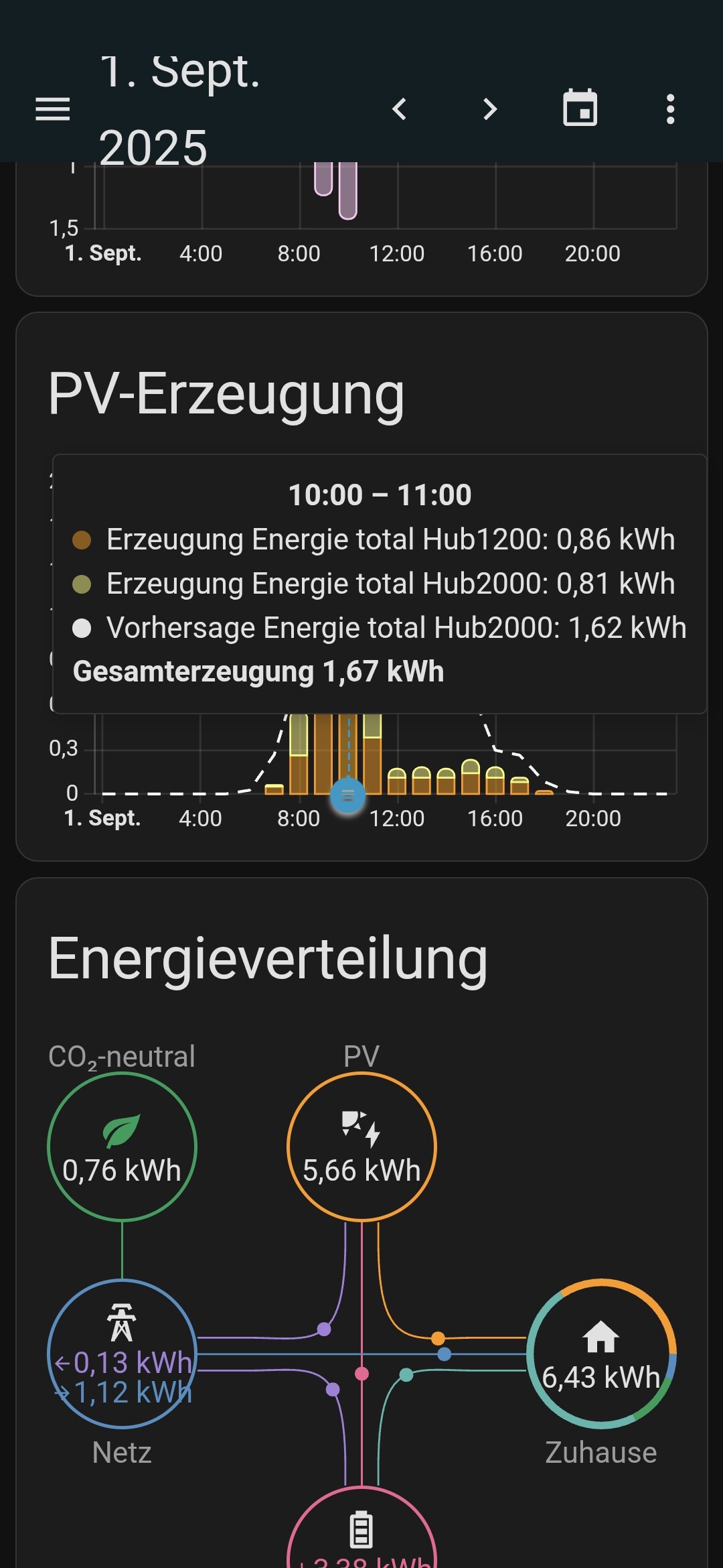

Weil es HA so macht. Oder kannst du mir erklären. Warum beim Tageswert nie eine 2. Zahl nach dem Komma bei der Energieverteilung wie bei den Quellen im Energieboard erscheint.
Nein, kann ich nicht. Aber das liegt nicht an HA, sondern an deiner Konfiguration, welche ich natürlich nicht kenne. Aber wir können den Fehler gerne hier gemeinsam suchen.

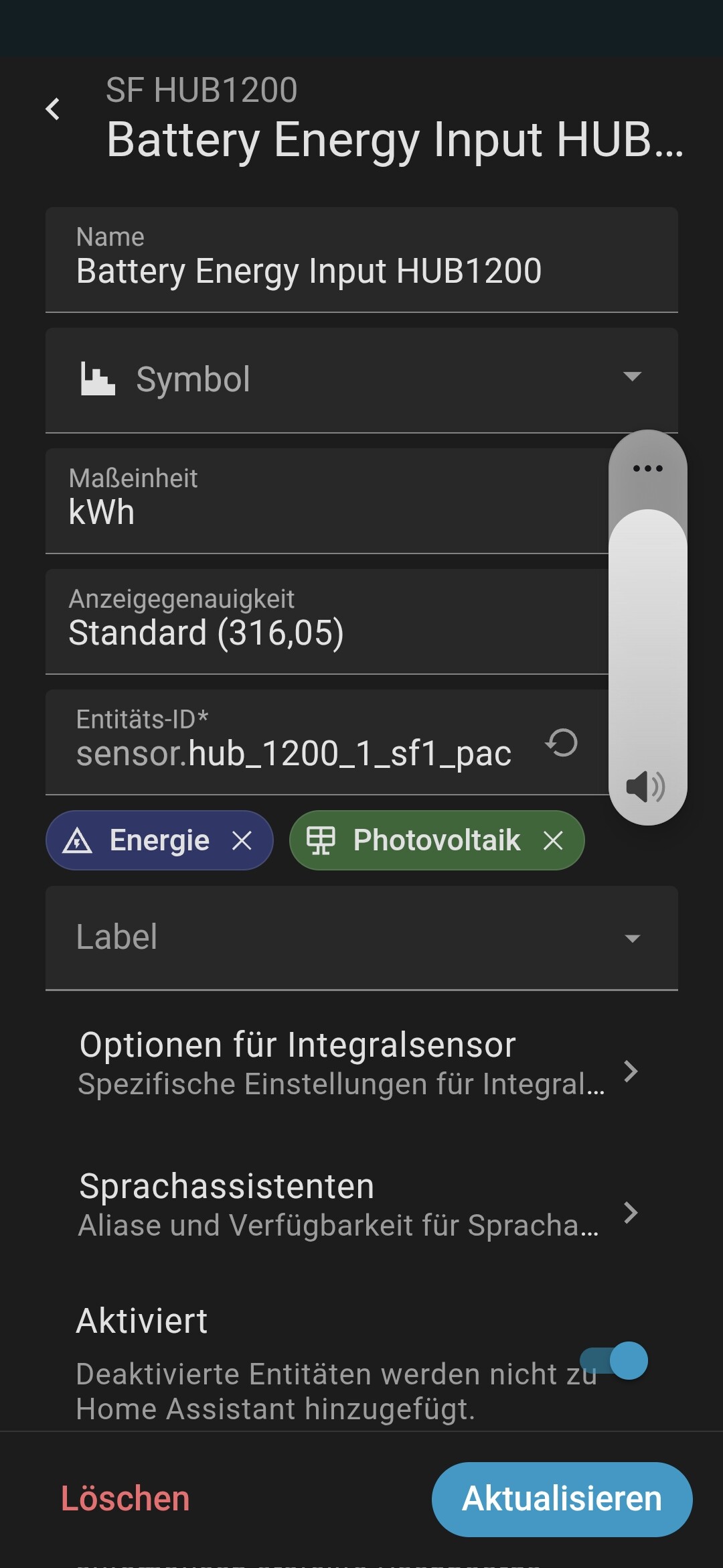

Check mal die Anzahl der Dezimalstellen in den Sensoreinstellungen

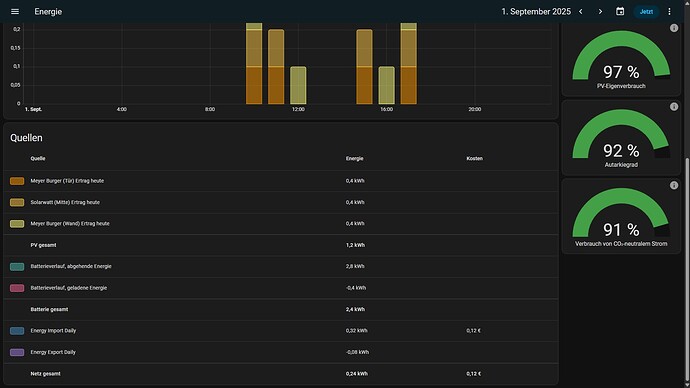

Beim Import und Export wird tatsächlich in Zehnerschritte die Werte erfasst, aber nicht der Einerwert. Nur der fällt halt nicht so stark auf. Beim Zehner schon.

Anzeigegenauigkeit!

Wird nicht übernommen. Erst wenn ich z.B. ein Helfer erstelle und die Anzeigengenauigkeit einstelle. Ich kann damit leben das es halt mit der vorgebenen Entität nicht funktioniert. Das war für mich auch letztlich nicht entscheidend. Das Thema ist mit in die Diskussion gerutscht. Trotzdem danke.
Die nicht funktioniert. Da müsste ich offensichtlich einen Helfer erstellen. Damit dies funktioniert. Darum ging es auch garnicht im angegeben Thema. Fakt ist. Das man jetzt wieder die Wert “Nicht erfasste Verbrauch” wegklicken kann und er wegbleibt. Und das reicht mir.

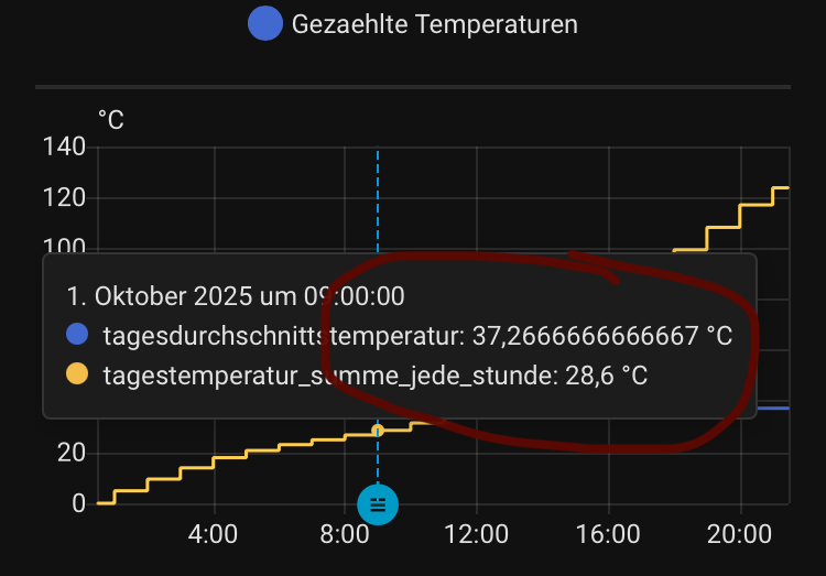

Desweiteren ist nicht HA ungenau. Hier ist die (digitale) Hardware der üble Täter. Wandel mal 0,3 nach Binär um! Das Ergebnis ist
Deswegen kommt dann auch mal sowas dabei heraus, wenn man nur den lumpigen Durchschnitt von 24 Werten berechnen lässt:
