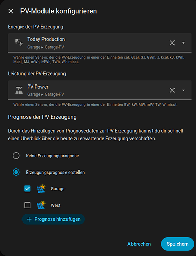

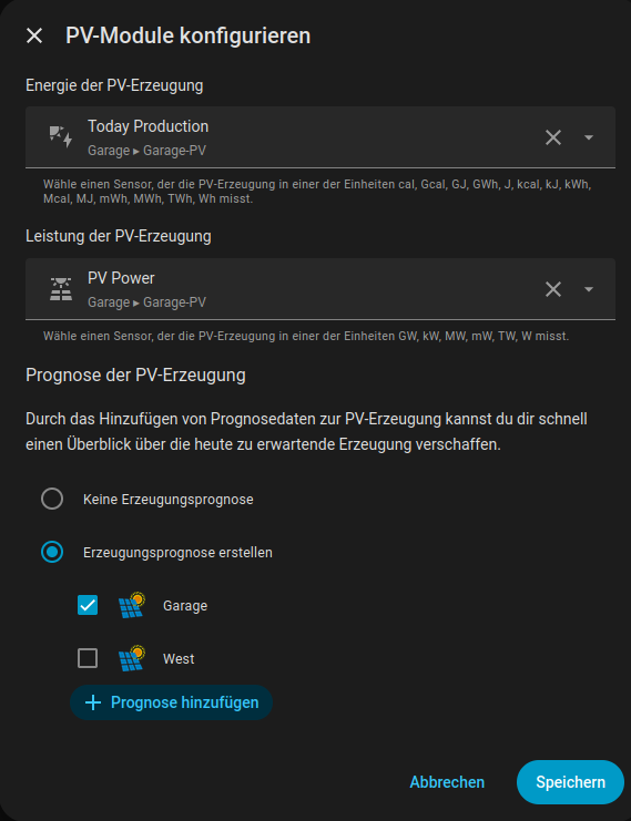

Ich füge bei den PV Modulen unter “Leistung der PV Erzeugung” den PV Power Sensor hinzu.
Dann bekomme ich eine schöne Übersicht über Netzstrom und PV.
!!ABER!! Im Energy Dashboard unter “Jetzt” kommt ein großer Balken “Nicht erfasster Verbrauch”
Soll das so sein, denke nicht.

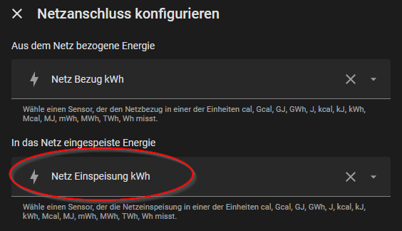

Huhu,
sieht für mich so aus, als ob Du keine Angabe bei Netzeinspeisung gemacht hast.
Was passiert mit Deinem PV-Überschuss, wenn es den gibt?
Vermutlich ist das dann dein nicht erfasster Verbrauch !?

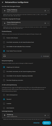

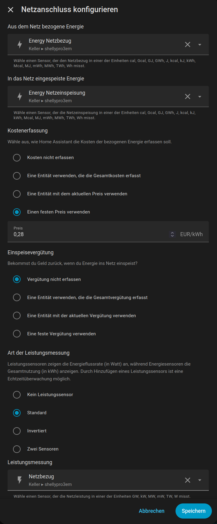

Netz:
Netzbezug und Netzeinspeisung kommen vom Shell Pro 3EM über 4 x Helfer Sensoren
2 x Helfer Template sind “W”
2 x Helfer Integralsensor sind “kWh”
Die beiden Energy Sensoren sind ja die Integralsensoren in “kWh” - passt also.
Muss man am unten am Ene “Art der Leistungsmessung” ein Sensor mit angeben ?

Du gibst hier einen Tagessensor an … aus meiner Erfahrung heraus ist ein Gesamtsensor besser geeignet für das Energy-Dashboard. Dieser Sensor könnte ein Grund für den “nicht erfassten Bereich” sein. Nämlich wenn er um 00:00 Uhr nicht korrekt “nullt” oder die “Nullung” nicht genau um 00:00 Uhr stattfindet. Dann haut es dir die Differenz in den “nicht erfassten Bereich”.
Unter Netz + Akku habe ich den Sensor für “Art der Leistung” entfernt
Bei PV habe ich “Leistung der PV Erzeugung” entfernt
Jetzt sieht es GUT aus - mal abwarten was die nä. Stunden anzeigen.

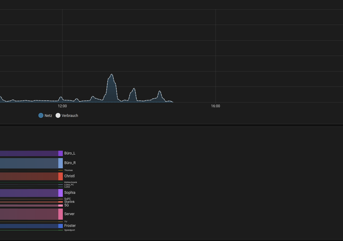

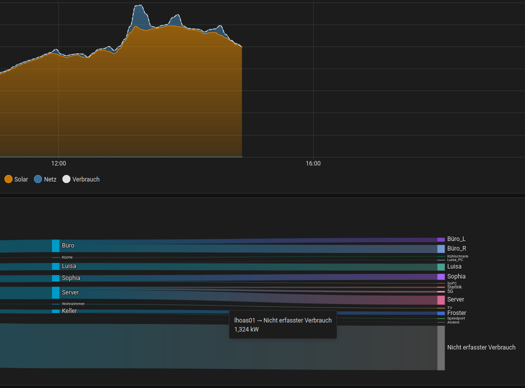

Der nicht erfasste Verbrauch ist der, der im Hausverbrauch verschwindet, ohne dass er „gesondert“ über einzelne Geräte-Messsteckdosen, etc., extra erfasst wurde.
Ich denke die Formel lautet:
Nicht erfasster Verbrauch= Gesamtverbrauch minus erfasster Verbrauch
Je mehr Du messtechnisch erfasst und im Energie-Dashboard integrierst, desto kleiner wird der nicht erfasste Verbrauch - so schaut es z.B. bei mir aus:

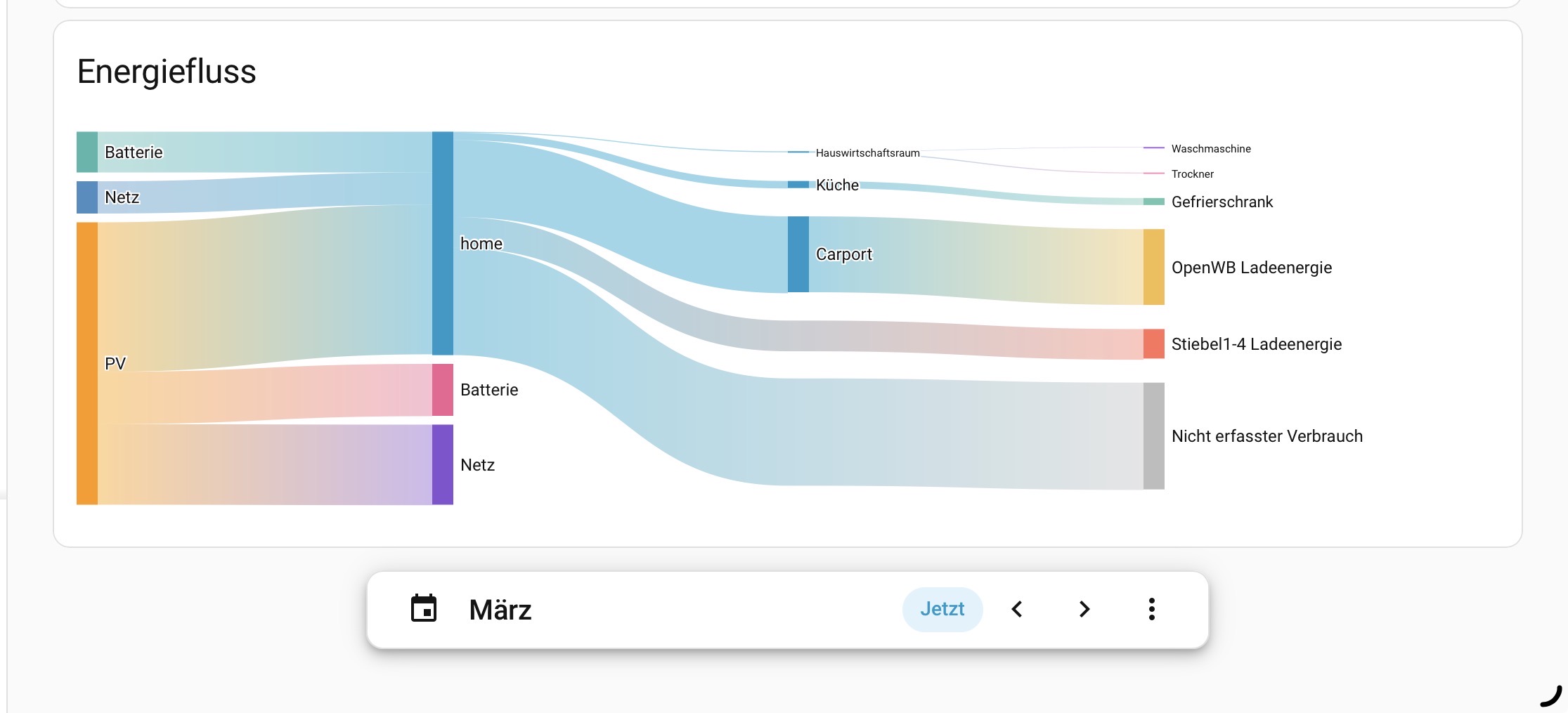

es passt leider immer noch nicht würde ich sagen.
Unter Energy - Jetzt geht der “Nicht erfasste” gegen Null - passt an sich.
Unter Energy Strom “Detailverbrauch” sind immer noch Große Werte für “Nicht erfasst”
Im Schnitt 0.15 kWh pro Stunde heute für “Nicht erfasst” - Das kann nicht sein.

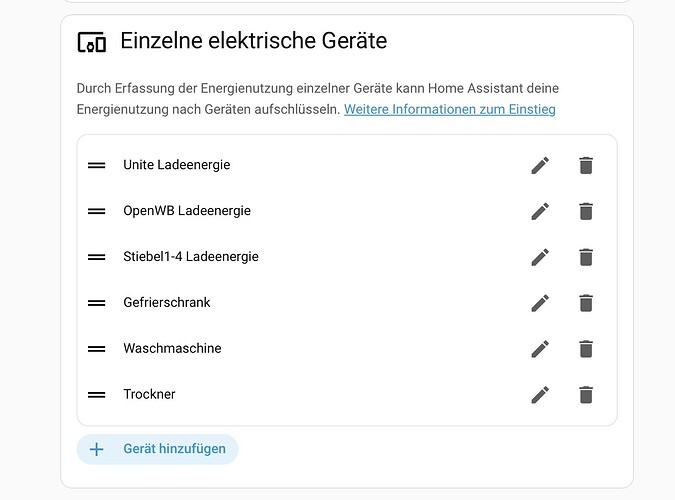

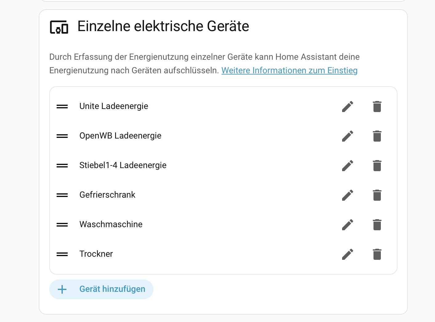

Einfamilienhaus:
Sämtliche Verbraucher sind bei mir erfasst. Nur sehr wenige werden nicht überwacht.
Der E-Herd/Ofen - wurde aber nicht genutzt die letzten 14h
Habe eine Ölheizung - die verbarucht keine 1.5kWh an Strom in 10h.
Mikrowelle 600W - wird sehr selten genutzt.
Steckdosen für Kleinkram / Ladenkabel Handy, Tablet oder Staubsauger - die verbrauchen das nie.
Kleinvieh macht auch Mist!
Handies laden mit 20 bis 50 W. Lädst du zwei Handies, dann hast du schon knapp 2/3 von den 150W weg. OK, die sind nach 2h voll. Der Staubsauger und das Tablet laden sicherlich länger.
Kann ich mir schon vorstellen.
Ich hatte noch ein “alten” Shelly EM” mit Klemme rumliegen und mal eben die Heizung mit aufgenommen. Mal schauen ob sich der “Nicht erfasste” Wert weiter reduziert.
