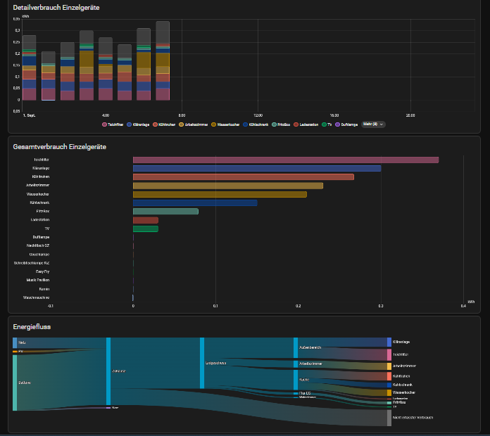

Bei mir sind 90 Prozent nicht erfasster Verbrauch aufgrund nicht gemessener Verbraucher. Aber mich stört das nicht. So richtig verstehe ich bisher auch noch nicht, worin die Problematik des Thread-Erstellers besteht.
Im Prinzip stört den Ersteller der dunkelgraue Balken im Diagramm. Er könnte sich z.b. mit Apex oder Plotly ein eigenes Diagramm erstellen, in dem nur die Shellies auftauchen. Aber er möchte, dass das Energy-Dashboard eine Option bekommt den nicht erfassten Verbrauch auszublenden
Das mir Werte gezeigt werden, die mich nicht intereessieren. Bis zum letzten Update konnte man diesen Wert ausblenden und hat somit nicht mehr gestört.
Kleiner Hinweis: An jeder Steckdose ist eine Shelly verbaut. So das jeder Verbrauch erfasst wird. Und daher der unbekannten Verbrauch nicht mehr geben dürfte. Was es tatsächlich aber nicht der Fall ist.
Was schlicht auffällt. Das der Strom zwar offensichtlich korrekt bei der Shelly Pro 3EM gemessen wird. Aber die Software teilweise mehrere Sekunden Verzögerung hat. Bis überhaupt erfasst wird. Woher der Strom kommt und daher unbekannter Verbrauch vermerkt wird. So entstehen falsche Ergebnisse.
Genau das meine ich. Was ja auch bis zum letzten Update von Home Assistant möglich war.
Ich würde das auch nicht als Problem sehen. Wenn man nicht überall Shellys verbaut hätte. Was ich aber getan habe. Denn es ist ehrlich frustrierend. Wenn die Shelly vom Backofen 2400 Watt anzeigt, und die Software diesen Verbrauch für mehrere Sekunden als nicht erfasster Verbrauch erfasst. Während dessen z.B. sinkt die Shelly vom Backofen auf z.B. 1200 Watt und die wird dann von der Software imk Bereich “Verbrauch nach Gerätetyp” korrekt erfasst.
Daher wäre es von Vorteil, wenn man wieder Unbekannter Verbrauch deaktivieren kann. Wer ihn gerne nutzen möchte. Soll es tun.
