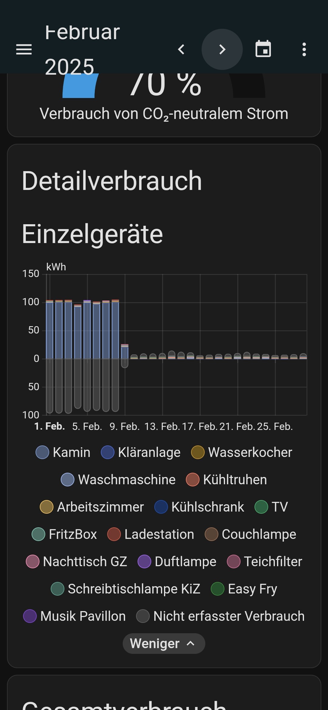

Nur als Beispiel gedacht … kleiner Fehler - große Wirkung. In dem Fall war es ein defekter Zigbee-Plug. Den ich dann am 9.Februar rausgeschmissen hab. Das hatte damals auf die Statistiken des Gesamtverbrauchs keinen Einfluss, da es sich quasi selbst durch negativen nicht erfassten Verbrauch selbst rausgeschmissen hat.
Ich will damit nur zeigen, wie schnell ein kleiner Fehler große Auswirkungen haben kann.
