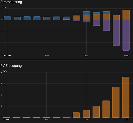

  1. Die PV-Grafik passt aber irgendwie so gar nicht dazu
2. Früher sah man dann eben noch die Summe des Verbrauchs der nicht klassifizierten Geräte. Das müsste ja dann die Differenz sein, aus PV-Produktion protokolliert durch den Shelly Pro 3EM und effektive Einspeisung oder Bezug. Kann das sein, dass das durch ein Update verloren ging?

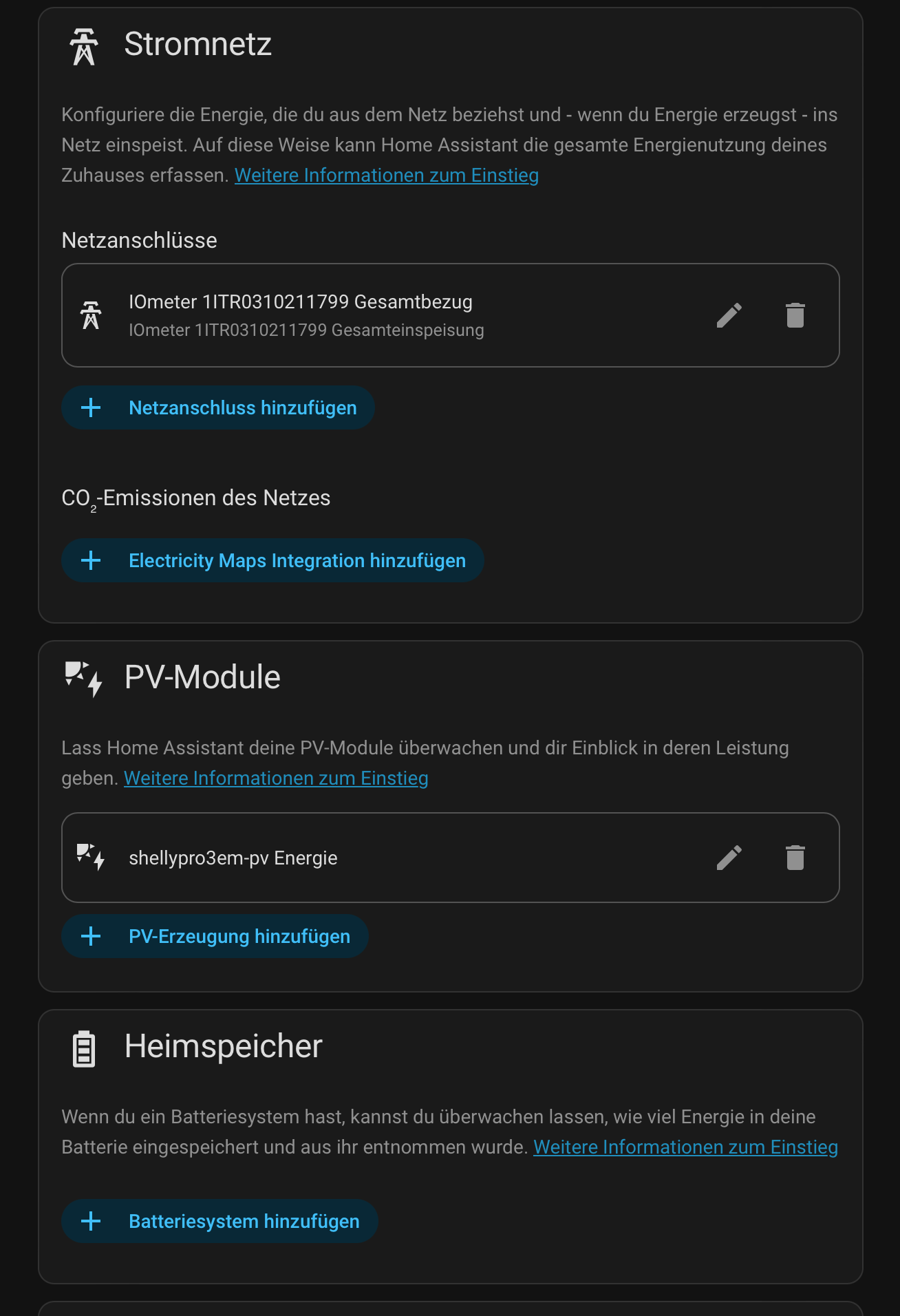

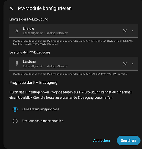

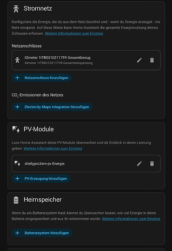

Konfiguration im Dashboard:
Ergänzung: Der Smartmeter ist relativ neu installiert.

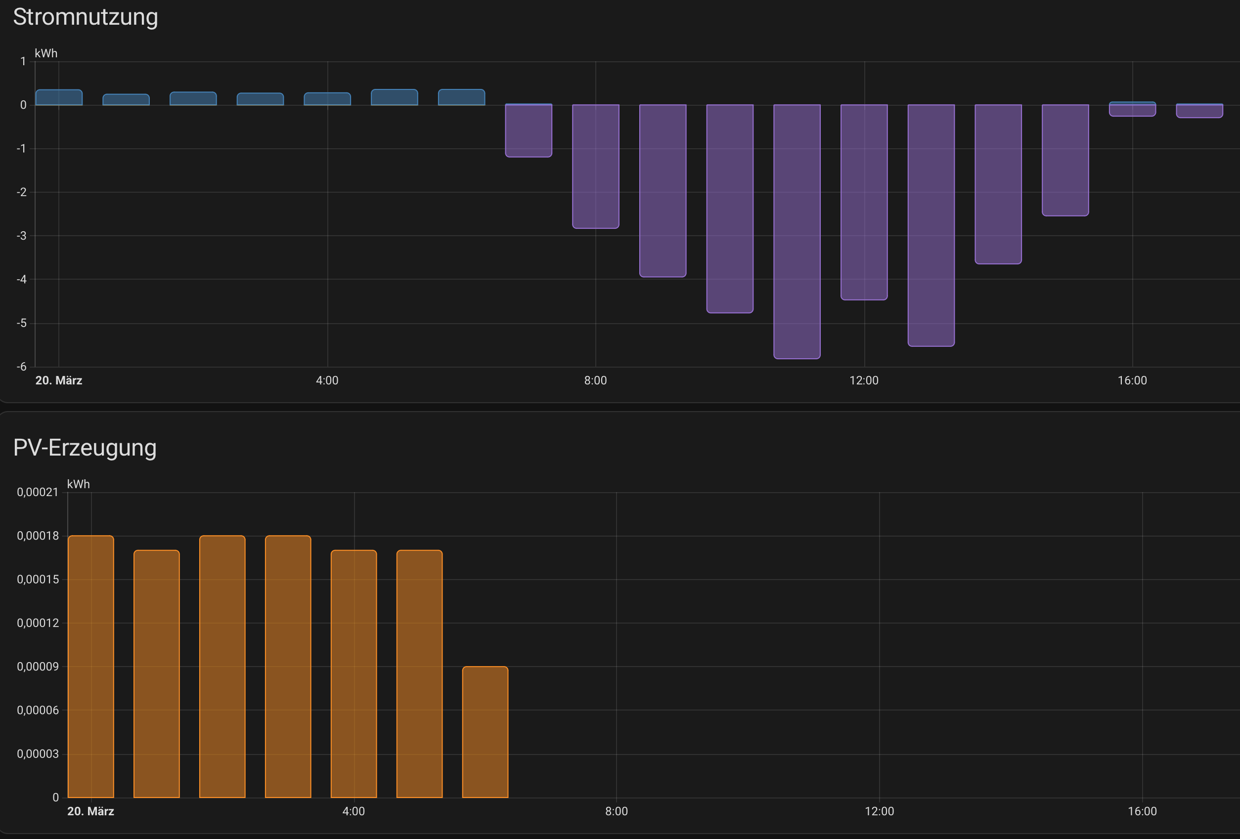

Bei dir zeigt das PV-Erzeugungs-Chart nachts eine minimale Produktion und und tags dann nichts. Ich würde sagen du hast einfach den falschen der beiden Energiesensoren zugewiesen und der erfasst halt nachts den Eigenverbrauch des WR als Produktion.
Guck dir beide Sensoren mal im Detail an, dann sollte man erkennen welcher der richtige ist.

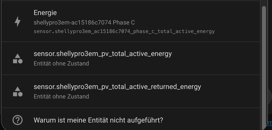

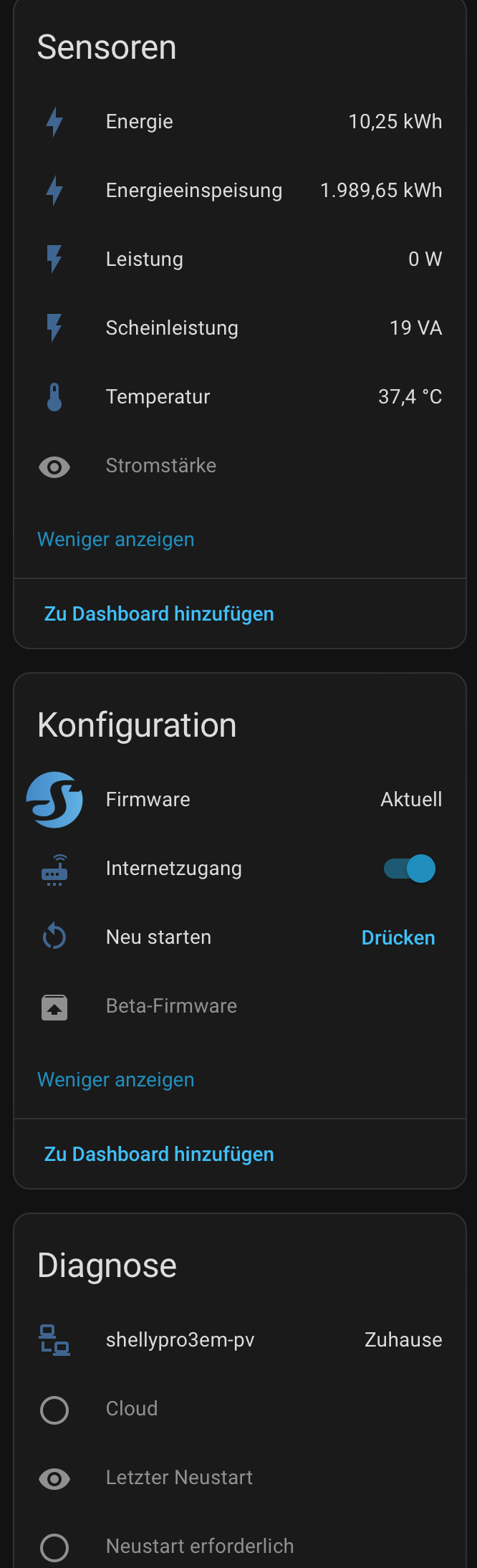

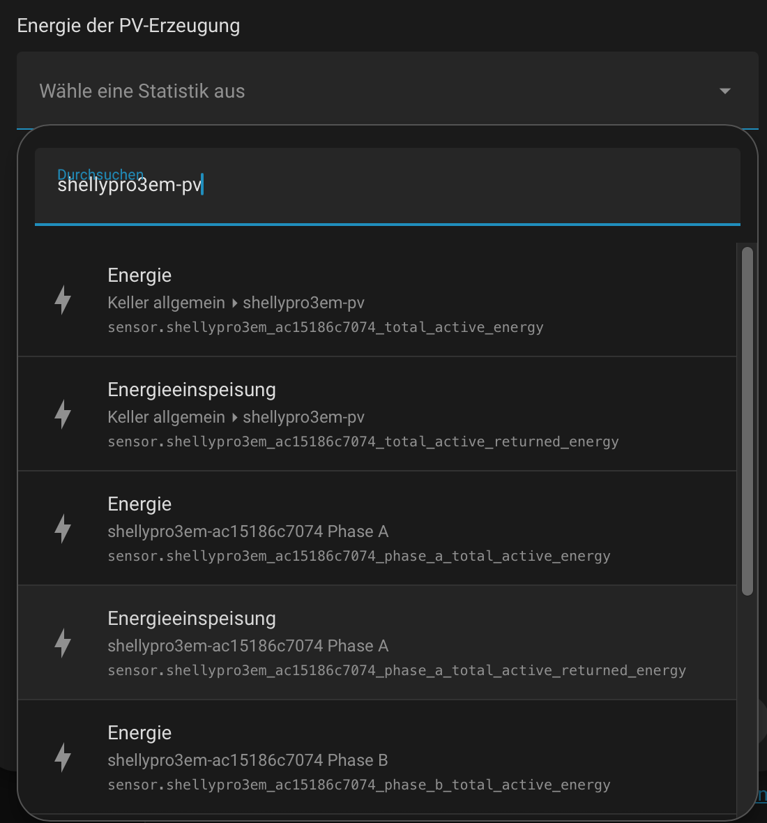

Hmmm, diese zwei Sensoren total_active_energy und total_active_returned_energy finde ich tatsächlich, wenn ich in dem Dropdown weiter runterscrolle. Aber diese 2 Sensoren sehe ich nicht in dem Übersicht des Shelly-Gerätes.
Das ist das erste Dropdown-Feld im Energie-Dashboard bei PV:
und so sieht das Gerät in der Übersicht aus:
Bisher hab ich mir bsw. im normalen Dashboard den Wert “Leistung” angeschaut (sensor.shellypro3em_ac15186c7074_total_active_power). Der wird eben tagsüber negativ und entspricht der Produktions-Summe meiner beiden Wechselrichter. Der ist also plausibel. Aber für das Energie-Dashboard muss ich dann wohl zwei andere Sensoren nehmen.

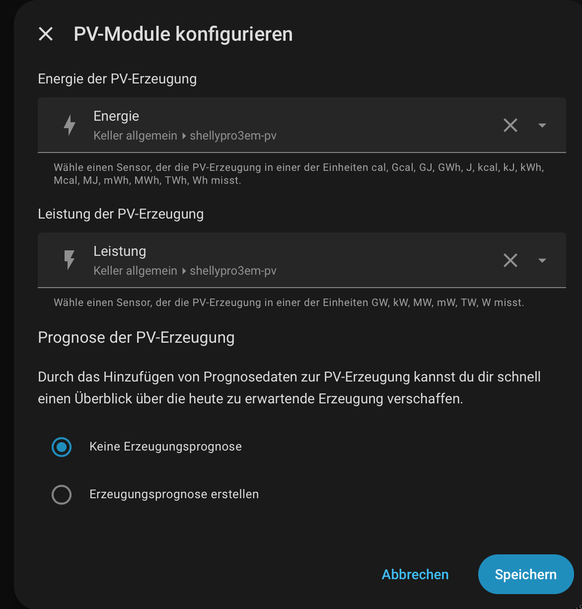

Den Leistungssensor braucht man für die Energie-Übersicht nicht, das geht auch ohne.
Aber ja, positiv sollte der m.E. sein wenn die Sonne scheint.
Und bei “Energie der PV-Erzeugung” kommt dein “Energieeinspeisung” vom Shelly rein.
Die ~ 2000 kWh sind doch weitaus plausibler als die ~ 10 kWh bei Energie.
Ich würde sagen, es passt nun mit dem invertierten Leistungssensor.

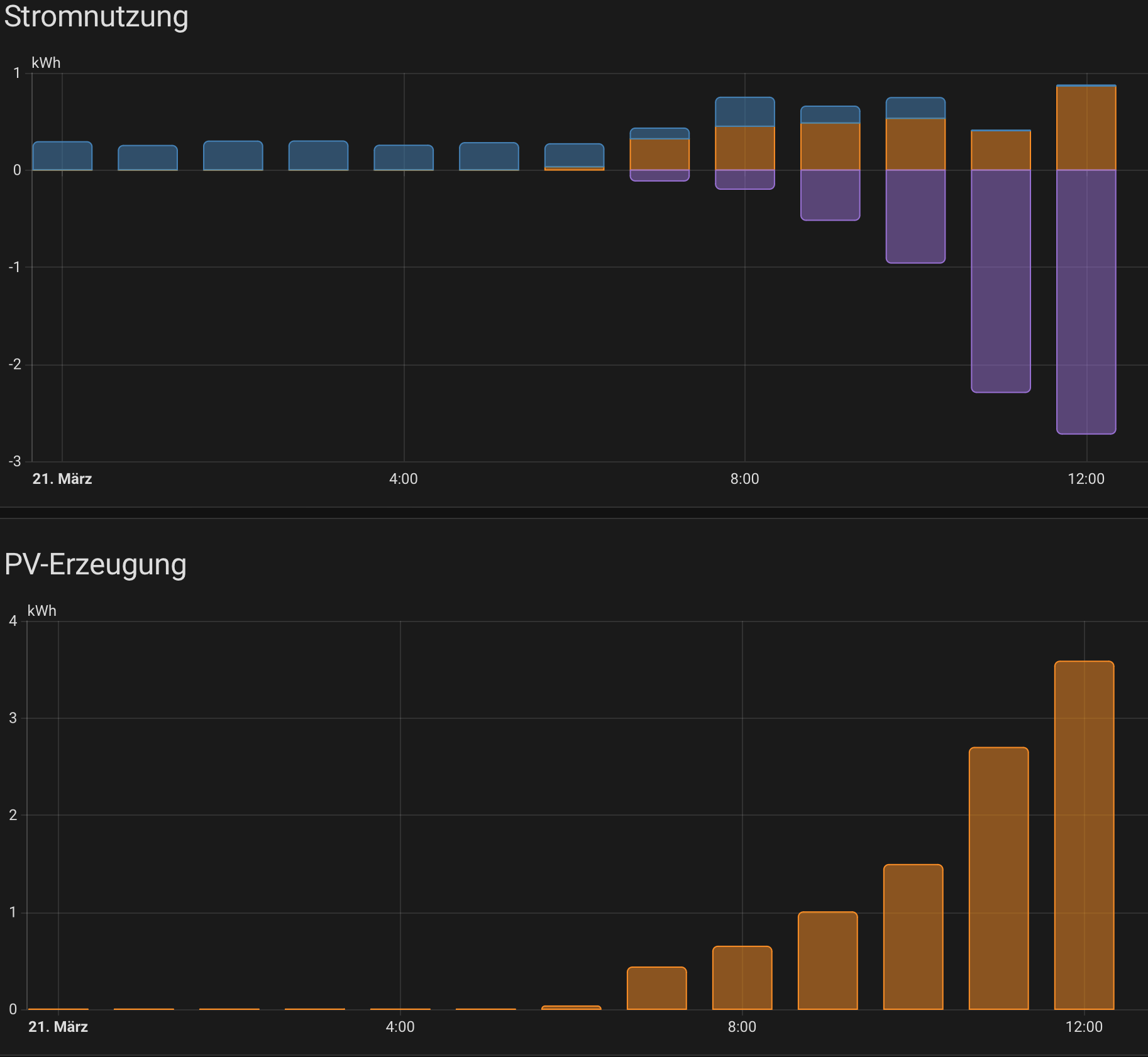

So sieht mein Energie-Dashboard an einem sonnig-bewölkten Vormittag aus, Screenshot von 13 Uhr
Eventuell bekomm ich die 0,001 kWh die er auch nachts anzeigt, noch raus. Es kann sein, dass das vom Shelly Smartmeter selbst kommt. Meine beiden Wechselrichter sind nur jeweils einphasig angeschlossen und an der dritten Phase meinte der Elektriker, dass dort aufgrund der Verkabelung mein Smartmeter aber halt invertiert (verbrauchend und nicht produzierend) aufgeführt sein kann.
Long Story, Short: Es funktioniert.
