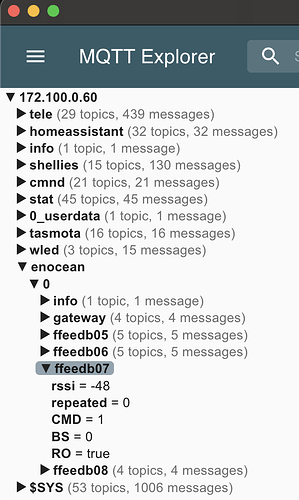

Nun habe aus einem anderen System (iobroker) noch einen Adapter denn ich bei HA nicht reinbekomme, daher habe ich den mqtt client in iobroker installiert und schiebe die Daten an den mosquitto server (sind gerate von EnOcean / Eltako). Diese landen auch im mqtt server ABER ich sehe sie nicht in HA.
Wie bekomme ich diese nun angezeigt ?

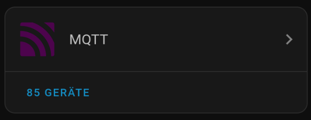

Du hast ober geschrieben, dass Du Tasmota und Shelly Integrationen in HA eingerichtet hast, hast Du auch die MQTT Integration in HA eingerichtet?
grafik
Ja genau die läuft auch bei mir.
Anscheinend muss ich in der config.yaml Sensoren anlegen ?
Ich habe testweise einfach den Datenpunkt info.connection mal darein gepackt … wird mir in HA auch nun angezeigt.
Nur wie legen ich nun zB einen Switch an von der Eltako Reihe FSR14-1 bis 4 ?
Hiermit geht es jeden falls nicht :frowning:

Habs jetzt so geschafft und es klappt. Die Action muss ein number sein und kein ON/OFF
  switch:
    - name: "FSR14_4x - Nr.3 (UVC)"
      command_topic: "enocean/0/ffeedb07/CMD"
      payload_on: "1"
      payload_off: "0"
      state_on: "1"
      state_off: "0"

Ergänzungsfrage:
Warum erscheinen die Datenpunkte nicht direkt unter dem MQTT Addon ?
