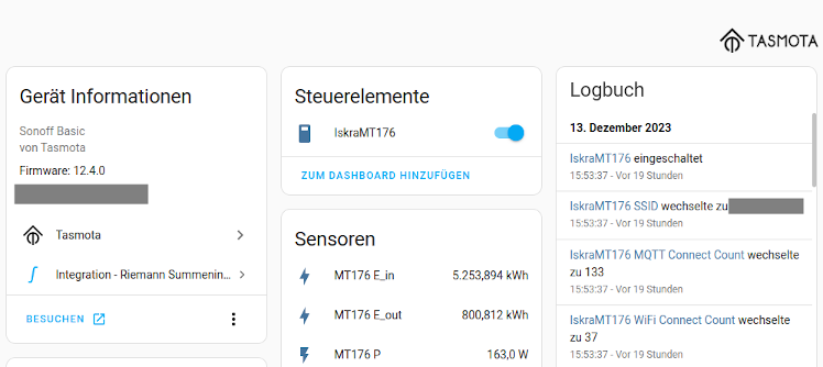

Ich habe mir das Video nicht angeschaut - Videos sind nicht so meins :laughing: - aber wenn Du die Einstellungen bei Tasmota korrekt vorgenommen hast und auch den MQTT Broker und die Tasmota Integration unter HA richtig eingerichtet hast, dann sollte der Zähler dort unter der Tasmato Integration auch auftauchen. Z.B. wie hier mein Iskra Zähler

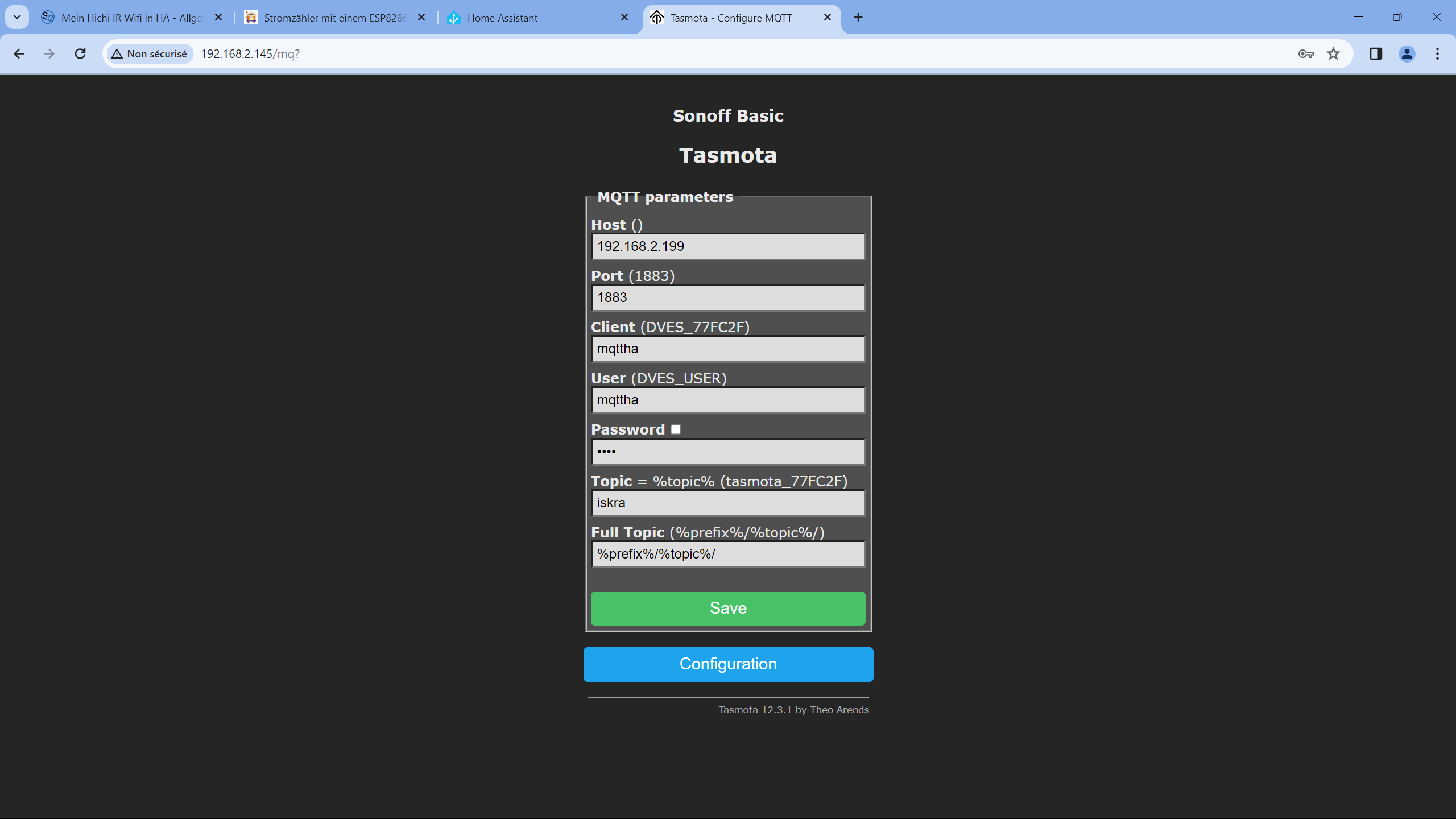

im protokol von Mosquitto broker immer wieder
2023-12-14 11:44:47: New connection from 192.168.2.145:61888 on port 1883.
2023-12-14 11:44:47: Client mqttha disconnected, not authorised.
wieso ?

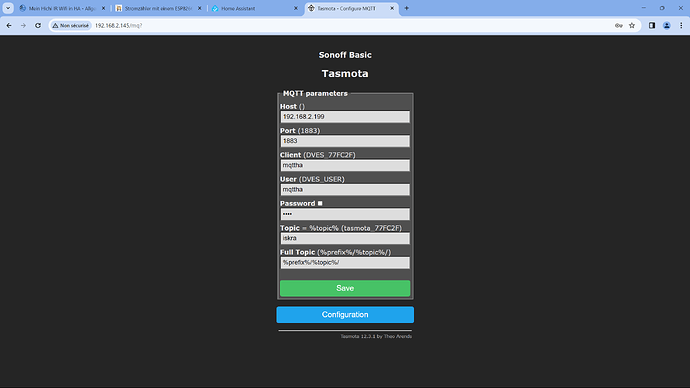

und wieso wird das passwort in tasmota konfiguration nicht gespeichert ?

Hast du die checkbox beim Password selected, wenn du das Password speichern möchtest?
ja

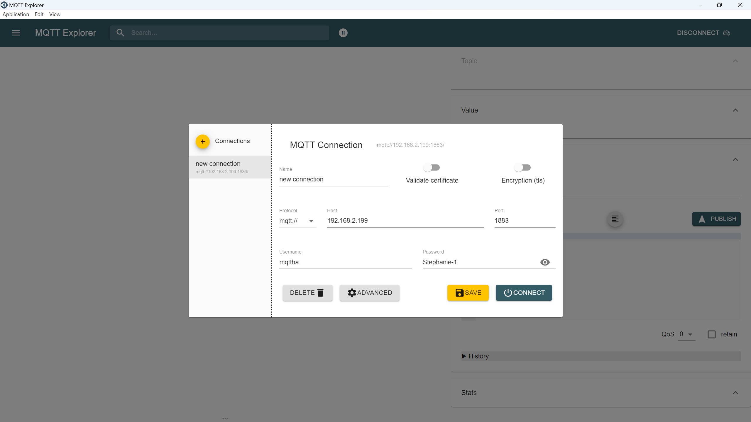

Um den Zugang zu Deinem MQTT Broker zu testen kannst Du auch mal den MQTT Explorer benutzen: http://mqtt-explorer.com/

mqtt explorer zeigt er mir connection refused not authorized !!
Naja dann weiß Du jetzt das irgendetwas mit Deinen Zugangsdaten (Name und Passwort) zu dem MQTT Broker nicht stimmt und Du musst Dich darum kümmern.
Wenn Du also das Mosquitto broker Addon für HA nutzen solltest ist in dessen Doku ja beschreiben wie Du dort/dafür einen User einrichtest.

habe gefunden unter config wifi in tasmota muste ich als host name den user den ich in HA angelegt hatte
