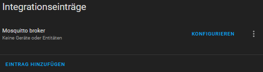

MQTT Integration zum HA hinzugefügt.
sa-mqtt_user angegelegt, Passwort gesetzt (auf fehler mehrfach geprüft)…
Es sieht so aus, als könnten sich nur wenige Geräte verbinden und doch irgendwie nicht…
Wie meine ich das nun?

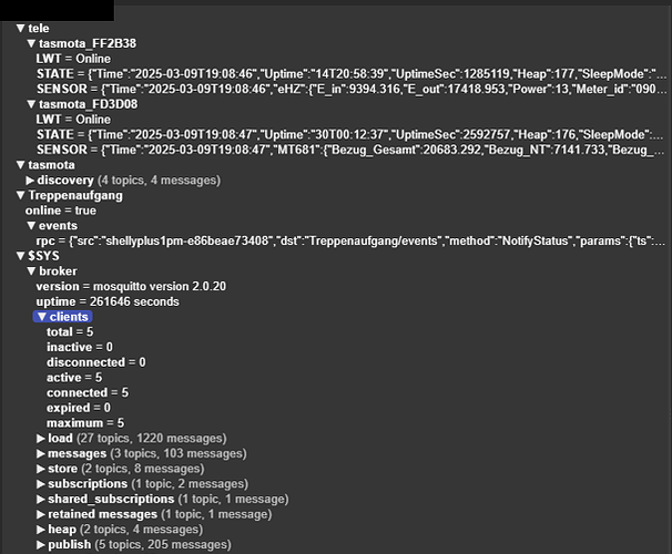

Wenn ich im MQTT Explorer nach sehen… scheinen diverse Verbindungen
da zu sein…
Wenn ich auf dem MQTT Broker nach sehen, so sind keine
Verbindungen bzw. Gerät verfügbar…

Es sieht mir nach Tasmota Geräten aus, da kenne ich mich nicht so gut aus.
Aber muss man da nicht einmal die Tasmota Integration Hinzufügen damit die dan die Geräte Hinzufügt.
Na klasse… Jetzt auch noch dicke Finger… Beitrag versehentlich gelöscht…
Ich Schreibe entwender heute Abend oder am Wochenende noch einmal etwas hierzu… KOPFSCHÜTTEL

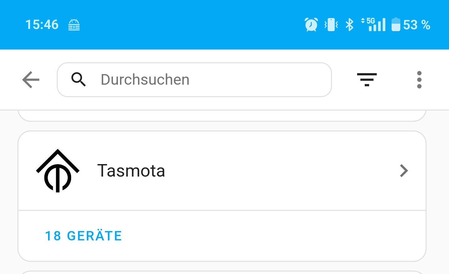

Wenn nur tasmota, dann sind die in der Tasmota Integration. Diese erscheinen sogar automatisch da, bzw. Einmalig die Integration hinzufügen.
Den Shelly, was man im mqtt Explorer sieht hat keine automatische Discovery. Den musst du Manuell als mqtt light ggf. Switch hinzufügen, falls du den per mqtt betreiben wills
