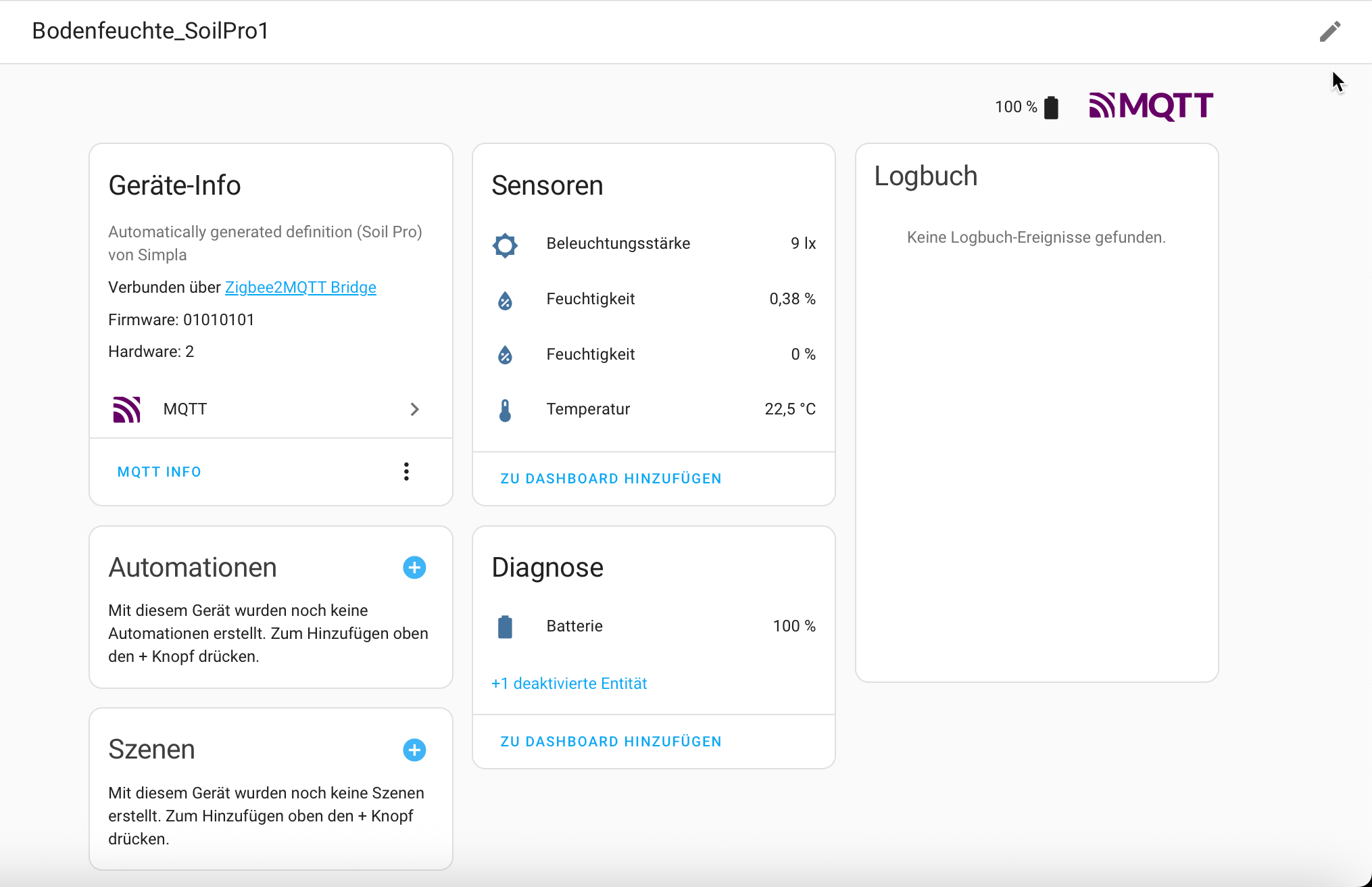

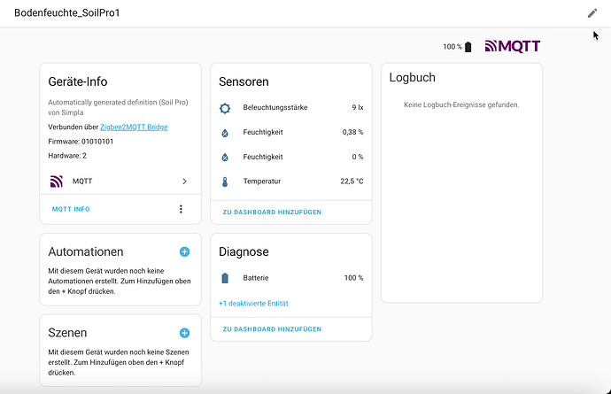

Ich halte seit ein paar Minuten Euer tollesGerät in Händen. Wird demnächst eingegraben.
Bei mir sind zwei Feuchtewerte zu sehen. Was ist der Unterschied?
P.S. Anmeldung an HomeAssistant war ein Kinderspiel und sehr vielen Dank für die leiwanden Leckereien :heart:
Ich habe den Sensor selber nicht - aber war nicht die Rede von zwei Messzonen in unterschiedlicher Höhe bzw. Tiefe?
Gruß, Lars
Oh man. Ja. Ich Esel
