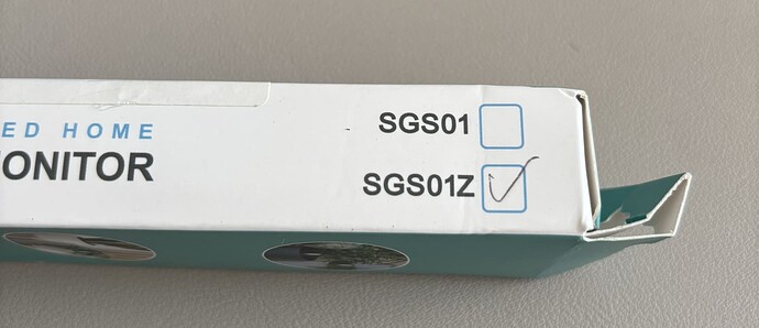

Hallo zusammen, habe mir nun auch diesen Plant Monitor Sensor in der ZigBee-Variante bestellt, nun erkennt mein ZigBee2MQTT das Ding aber leider nicht. Auf der Packung steht Code 23000614 Bluetooth Soil angekreuzt ist SGS01 (also nicht SGS01Z); haben die mir womöglich den falschen Sensor geschickt? Oder muss man beim Koppeln etwas spezielles beachten? Wer kann mir da helfen?

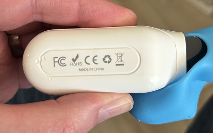

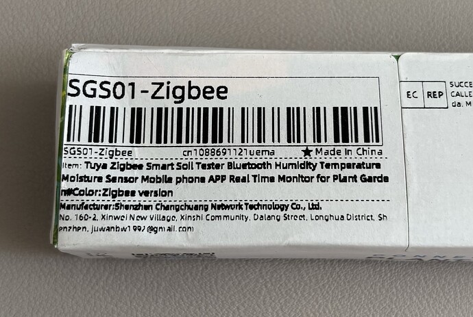

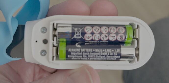

Das Koppeln hat bei mir auf anhieb geklappt. Hier ein paar Bilder
Mit dem schwarzen Knopf auf der linken Seite funktionierte das Pairing.
Die Macken stammen von eine kurzen Bekanntschaft mit unserem Hund :slight_smile:
Das ist die Feuchtemessung während des kurzen Fotoshootings.
Gruß, Lars
Danke @LvS21 , auf Deinem dritten Foto ist bei Dir SGS01Z mit “Z” wie ZigBee angekreuzt und bei mir SGS01, ich befürchte die haben mir die falscher “NICHT”-ZigBee Version geschickt.
Korrekt. Oder du hast versehentlich die falsche Version bestellt.
Nee, habe schon wissentlich (s.o.) die ZigBee-Version bestellt.
