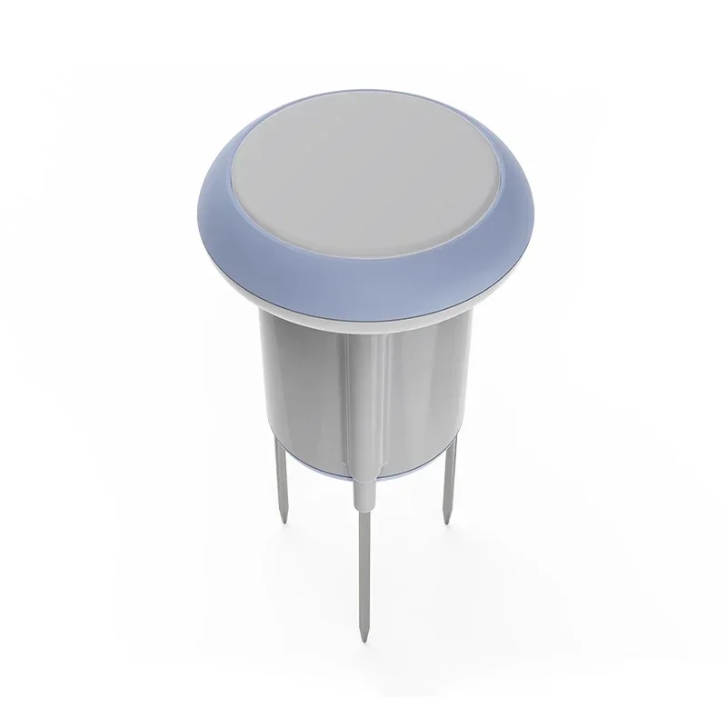

Ich verwende 10 Stück von denen hier
Ich betreibe sie mit aufladbaren Batterien direkt via Zigbee2MQTT verbunden. Seit Januar im Aussenbereich eingesetzt, ist zur Zeit der niedrigste Akkustand 75%. Die Sensoren lassen sich auch kalibrieren falls gewünscht und für mich wichtig: man kann einstellen in welchem Rhythmus sie Daten senden sollen d.h. von “alle paar Sekunden” bis zu 1x pro Stunde.
