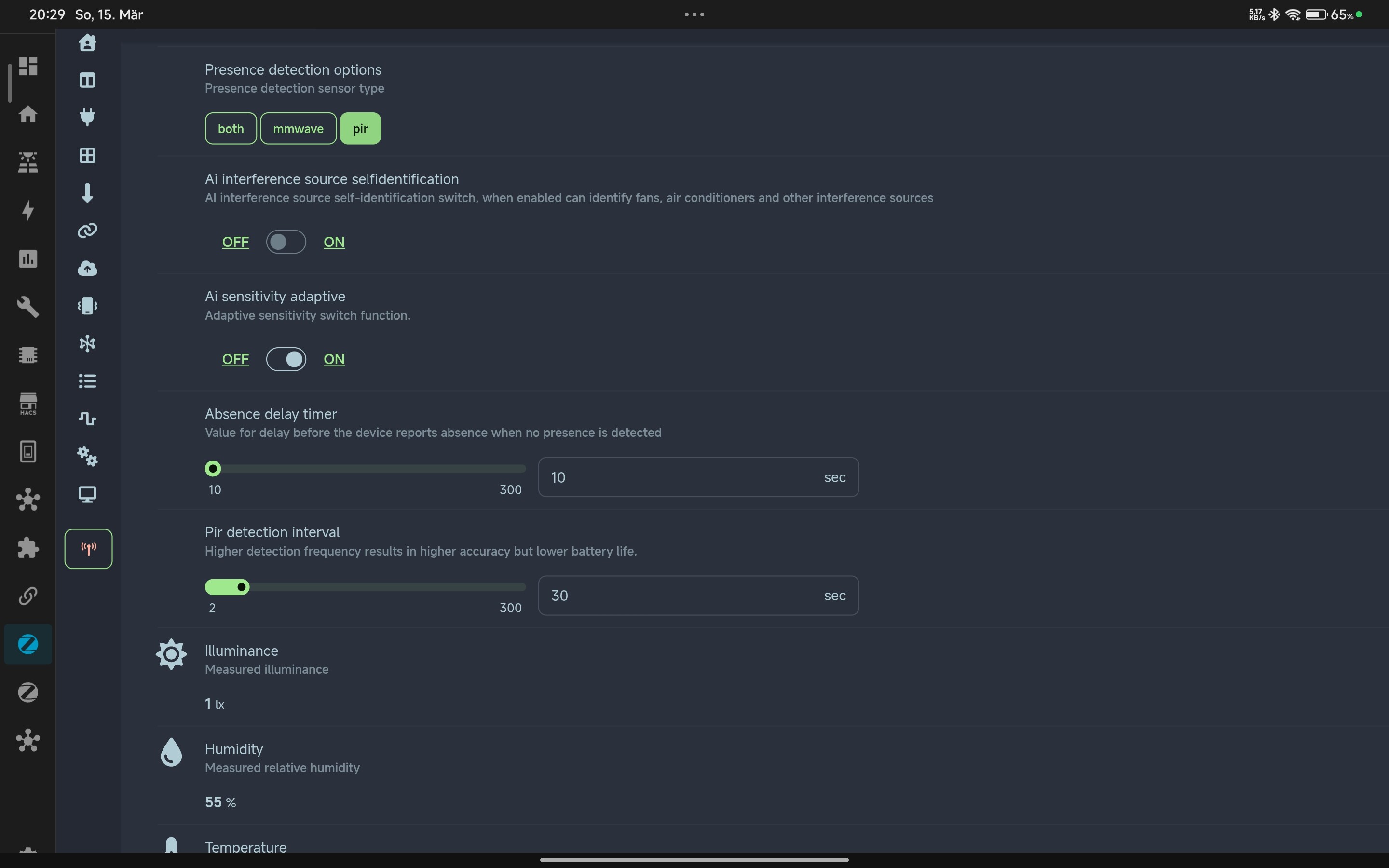

Welche “Sachen” sollen das sein beim Aqara(!) FP300?
zum Beispiel die KI-Störunterdrückung

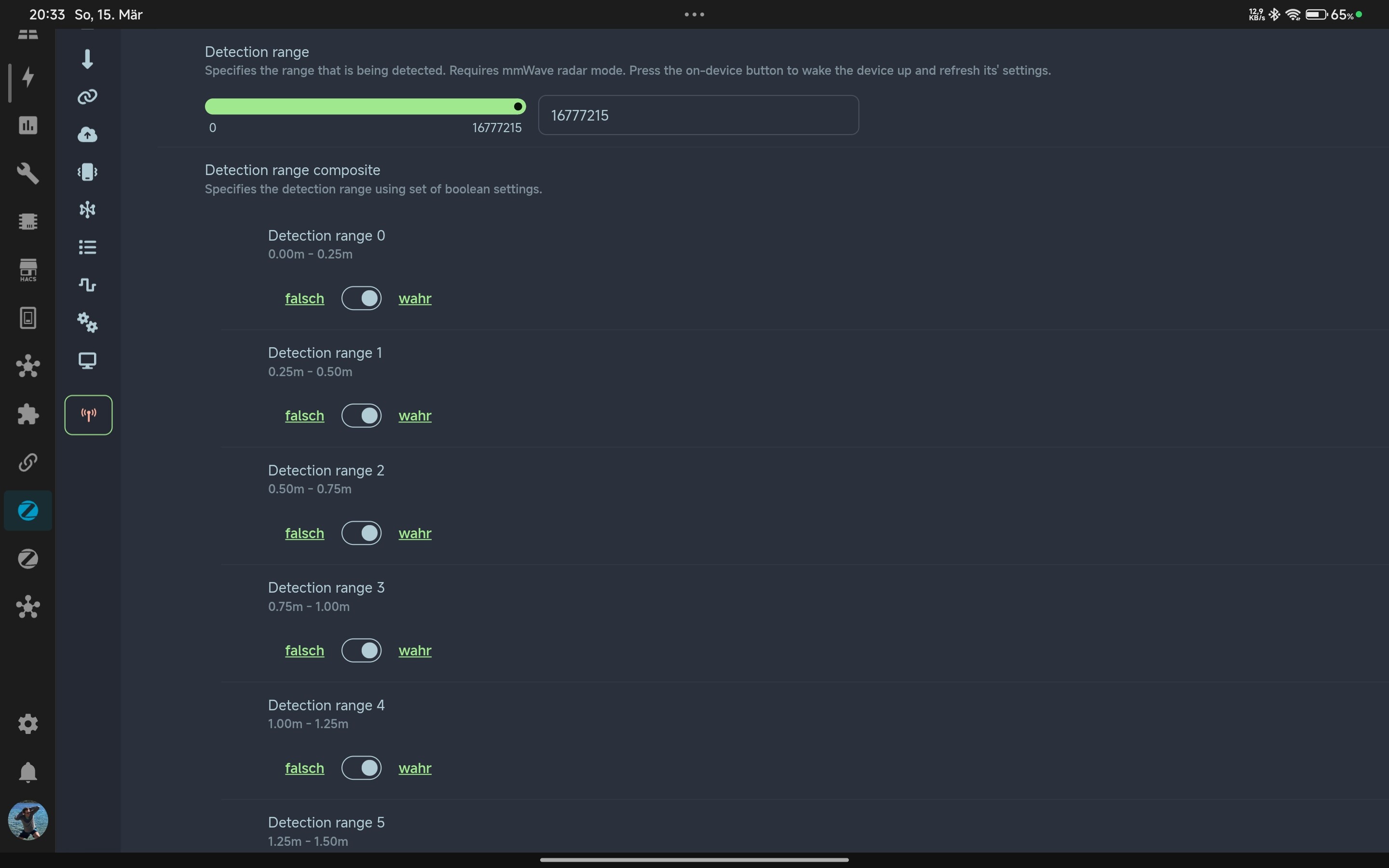

Du meinst auf der x-Seiten langen Z2Mqtt Konfiguration fehlt was?
Ausschnitt:
