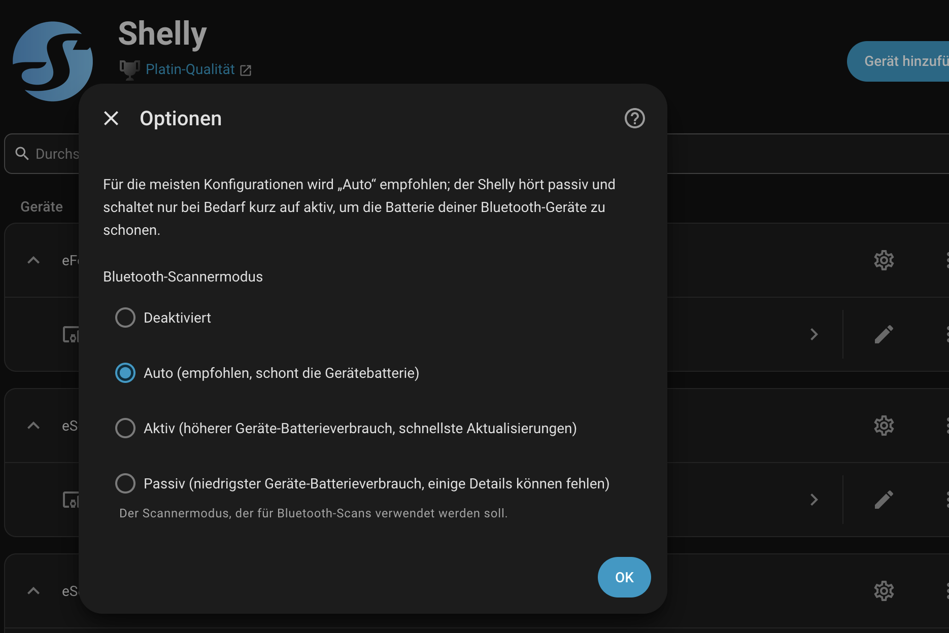

Da ich selbst gerade ein neues HA auf einer VM auf Proxmox einrichte und da kein Bluetooth-Stick angeschlossen ist, kann ich sagen: „Ja, das geht“.
Ich habe einige Shelly Plug S Gen3 in der Wohnung verteilt und die Thermometer haben sich mir unter Integrationen geradezu aufgedrängt.
Wichtig ist natürlich, dass bei den Shellys der Bluetooth-Scannermodus aktiviert ist.

Die Option die du zeigst, finde ich bei mir nicht. Ich habe über den Webaccess im Shelly Bluetooth aktiviert aber weder im Shelly noch in HA kann ich das Scannen nicht aktivieren.
Weder bei einem Shelly 1 Mini Gen.3 noch einem Shelly 1 Gen.4 .
Gemini wollte dann eine Bluetooth Integration haben (gescheitet wegen fehlendem Gerät) oder ein Script im Shelly implementieren.
Bin ratlos.
Update1:
Ich habe die Einstellung gefunden. Gut das jedes Gerät diverse Seiten hat wo Optionen hinterlegt sind. Bin immer die Dreipunktemenüs und dann tiefer gegangen. Einfach aufs Zahnrad und schwups konnte ich es einstellen. Mal schauen, ob er jetzt den Switchbot findet.

Hat alles geklappt. Acht Switchbots sind eingebunden und der Hub ist in Rente.
Bisschen blöd war, die gefunden Geräte zuzuweisen. Mussten alle eingesammelt werden und mit der Hand gewärmt werden um zu wissen, welcher welcher ist.
Danke an @HAndy für den Screenshot.
