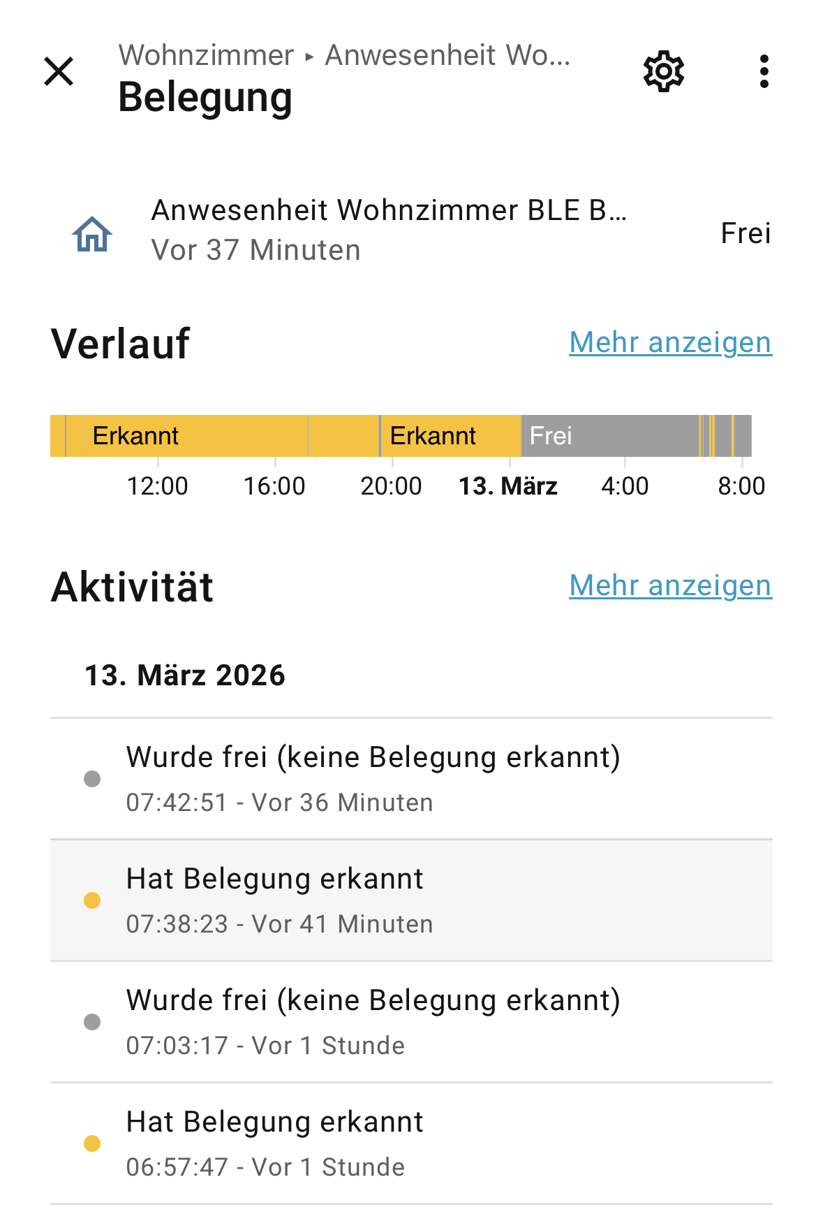

Ich habe das gleiche Problem wie @haemmerl! Der Sensor wird durch meinen BLE-Proxy erkannt, die Integration wird automatisch geladen und der Sensor ist eingebunden. Ohne Hub und App!
…Aber dann: es wird keine(!) Bewegung erkannt, die Belegung ist immer(!) auf frei.
Heißt das nun, das wir diesen Sensor nur über den Hub und die App benutzen können?
