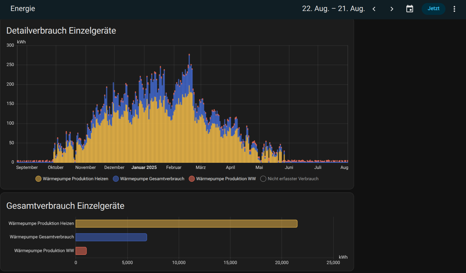

Ich habe mir eine Excel-Tabelle angelegt, in der ich die monatlichen Daten eintrage (Stromverbrauch und Wärmemenge Heizung + Warmwasser). (Ja, kann man auch mit Homeassistent - meine WP ist aber alt und nicht smart - muss dann ggf. die Löschfristen für die Entitäten anpassen, damit Du noch das über mehrere Jahre vergleichen kannst.)
So schaut mein erstes Jahr mit Wärmepumpe bei mir aus, Haus mit 200m² Wohnfläche von 1900 teilsaniert mit Heizkörpern welche alle auf 5 stehen und hydr. abgeglichen sind. Vorlauf ist bei 38°C, Regelung über Außentemperaturfühler.
Getestet habe ich im Vorfeld bereits mit der alten Gasheizung, hydr. Abgleich der Heizkörper, Senkung der Vorlauftemperatur, einige Messungen in HA beobachtet, usw. danach fiel die Entscheidung eine Wärmepumpe einzubauen.
