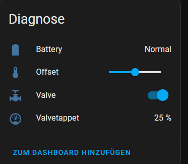

Ich benutze Thermostate von Bosch. Die haben nicht nur Auf/ Zu als Anzeige.
Ich wäre nur der Meinung bisher gewesen, das alle Ventile eine %-Anzeige melden.
