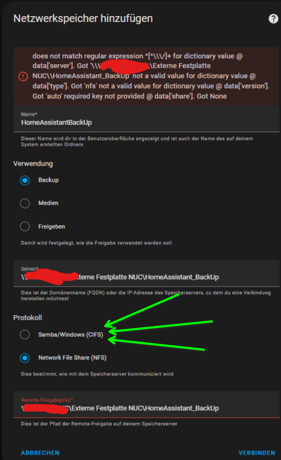

Wenn das zweite zutrifft, dann musst du auch das richtige Protokoll nutzen, denn Windows kann, ohne das man da nachhilft, kein NFS und Du musst das SMB Protokoll nutzen!

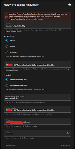

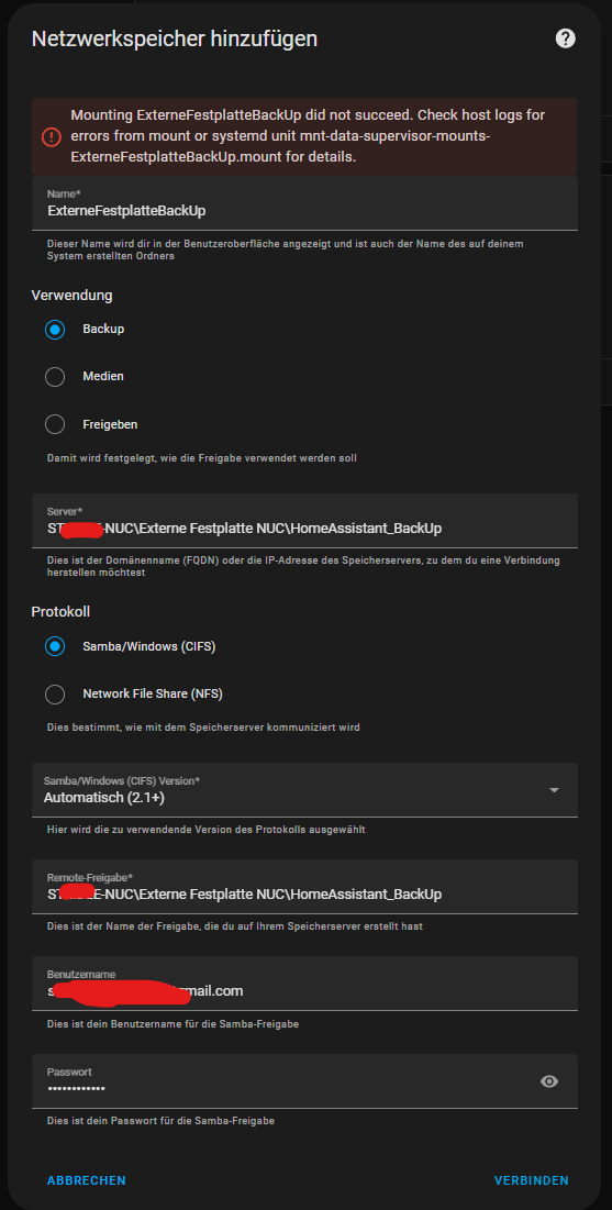

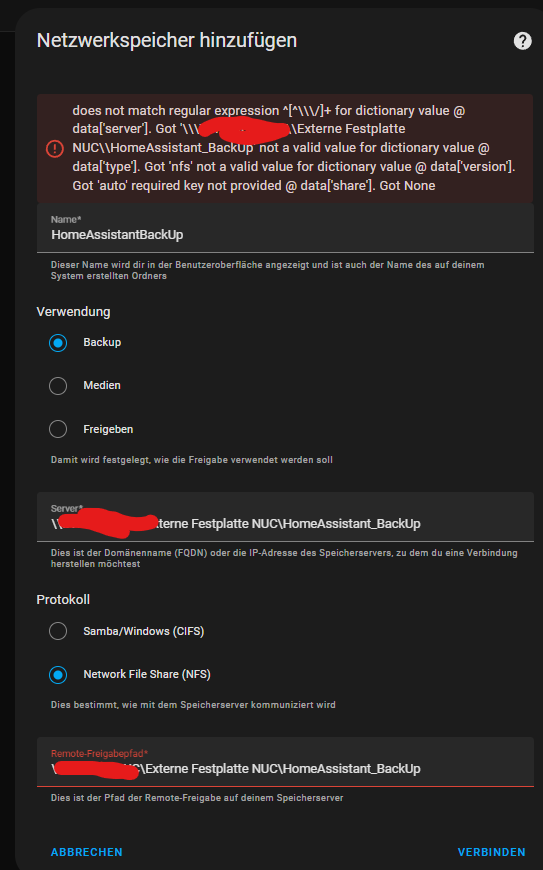

Aktuell bekomme ich die folgende Fehlermeldung.
Muss ich evtl. noch den Pfad hinzufügen?
Danke für eure Hilfe!

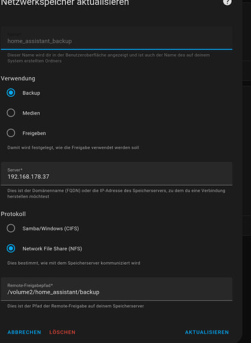

Netzwerkspeicher sind meist NAS, oder Cloud Speicher, die man per NFS, oder SMB Protokoll in sein Home PC oder Server einbinden kann,

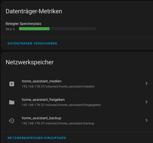

Hier mal meine per NFS von einer Synologie eingebundene Shares auf meine unter Proxmox eingerichtet HA VM

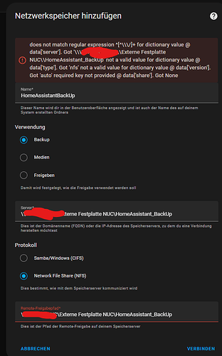

Sorry, wenn ich in eure Diskussion so reingrätsche aber deine anfängliche Config kann doch gar nicht so funktionieren. In das Serverfeld kommt die IP deines Rechners / VM an der die Festplatte verbunden ist.
In Remote-Freigabepfad kommt der Name des Shares.
Via Samba wird eine Freigabe erstellt mit User und Passwort. Die Daten gibst du dann unten an und fertig (?).
