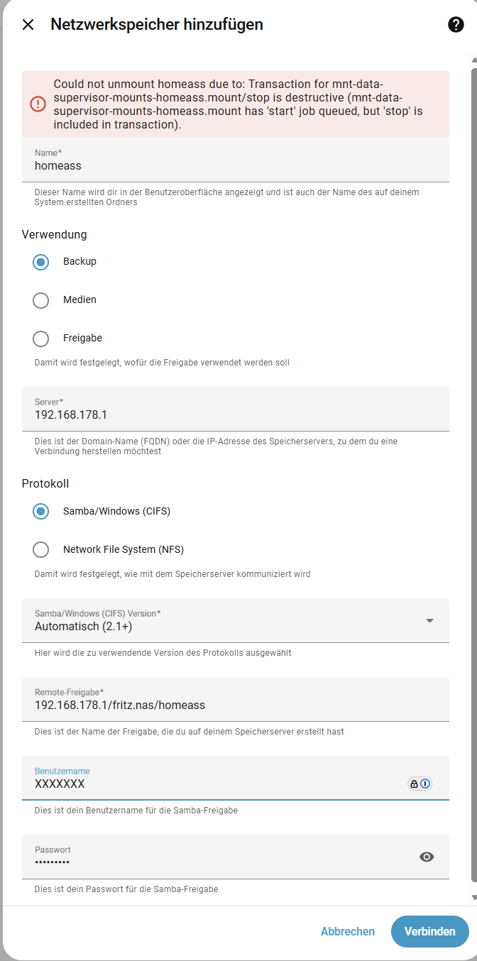

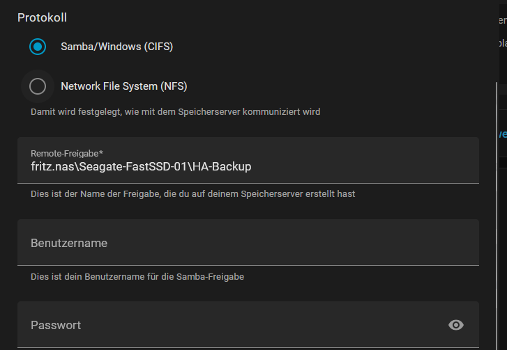

Ich habe eine Fritz 6690. Kann mir vielleicht jemand die Einstellungen nennen, die ich als Freigabe machen muss? Ich bekomme es aktuell nicht hin, bzw. HA nicht es nicht an.
hi,
Du hast die IP von der FritzBox doppelt eingegeben.
Die gehört nur bei SERVER hin:

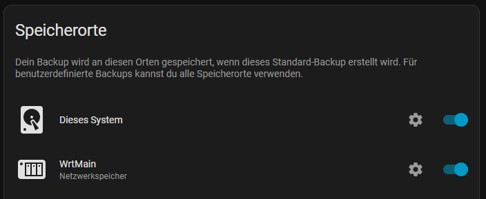

Wenn du es korrekt eingerichtet hast als Backup Share, dann steht es dir bei den Backups in den Einstellungen direkt zur Verfügung:
Bei den Einstellungen vom Backup kannst du es als Speicherort aktivieren:
Hier kannst du dann auch separate Einstellung bzgl. wie viele Backups und Verschlüsselung treffen.

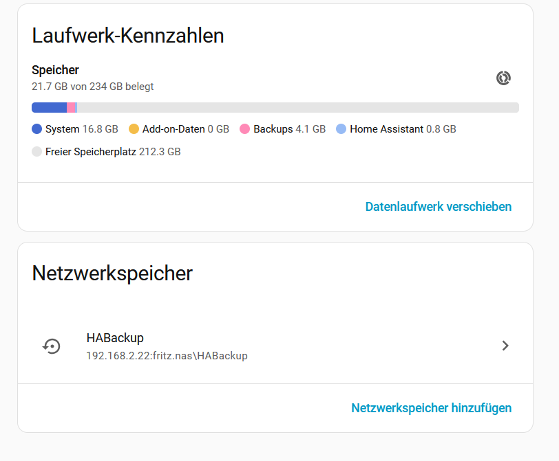

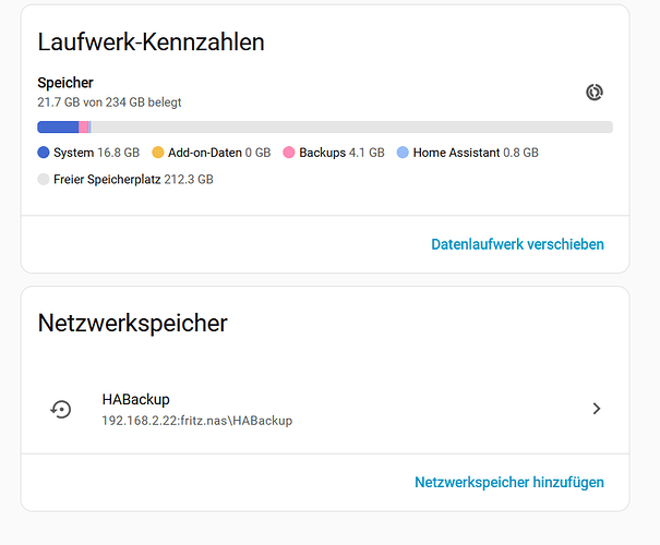

Wie schon oben geschrieben ist es eingerichtet, und wird auch als korrekt angenommen. Nur das Backup wird nicht übertragen.
Bitte einmal zeigen, das Verbindung aufgebaut ist, dann die Backup Einstellungen und dann die Frage aller Fragen, wurde ein neues Backup erstellt? Nur dann wird es übertragen, bereits bestehende werden nachträglich nicht übermittelt.

Das Bild sagt mir doch das mein Netzwerkspeicher verbunden ist, oder nicht ?

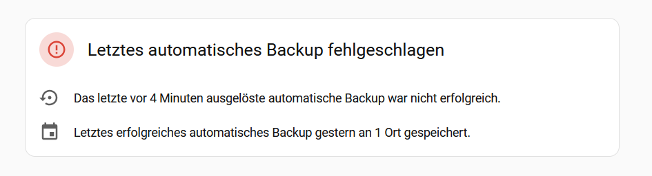

Dann Starte ich ein neues Backup, und es kommt der Fehler.

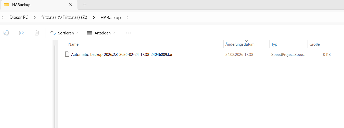

Und in meinem HABackup Ordner wurde eine Datei angelegt, aber ohne Inhalt !
