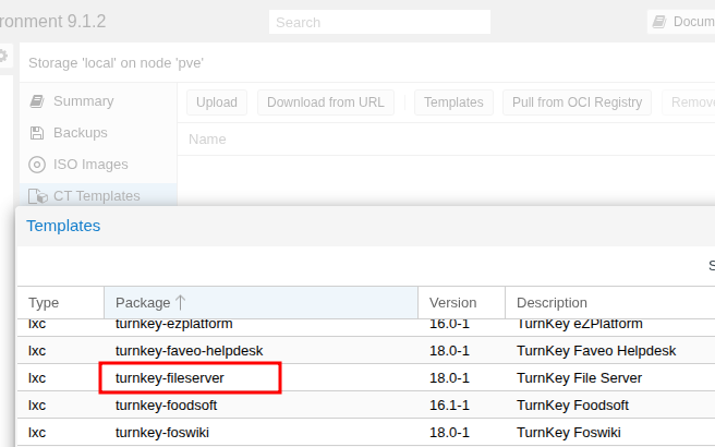

Recht “schlank” müsste eigentlich der Turnkey File Server sein, der als Template direkte unter Proxmox verfügbar ist.
Ich selber habe den aber auch noch nicht benutze weil ich hier NAS VMs unter Proxmox nutze.
