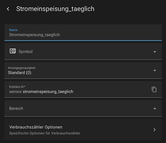

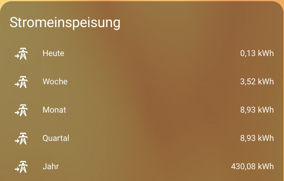

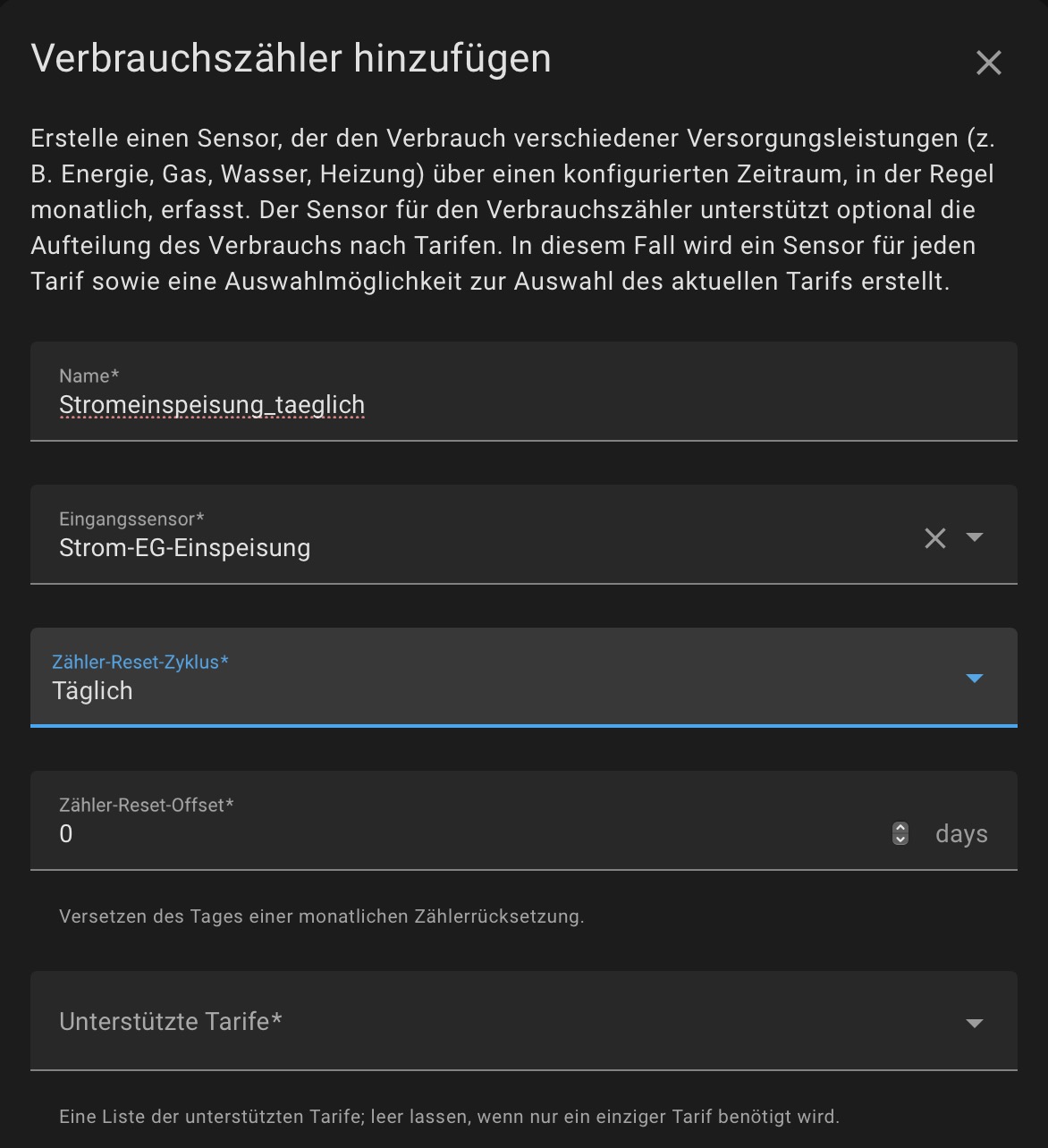

Da kannst Du Dir nen Helfer für erstellen. Ich hab das für die Einspeisung täglich, wöchentlich, monatlich, quartalsweise und im Jahr gemacht - muss man bei der Methode für jeden Zeitraum einzeln machen. Geht dann für den Verbrauch analog.
Als Typ wählst Du “Verbrauchszähler hinzufügen”. Name wie Du willst, Entität natürlich Dein Gerät. Reset-Zyklus für tägliche Werte ist “täglich”, wenn du die täglichen Werte willst. Den Rest in dem Fenster kannst Du so lassen wie er ist.

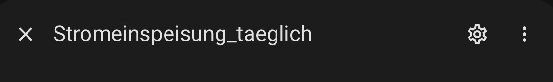

In der dann angelegten Helferentität gehst Du auf das Zahnrad.

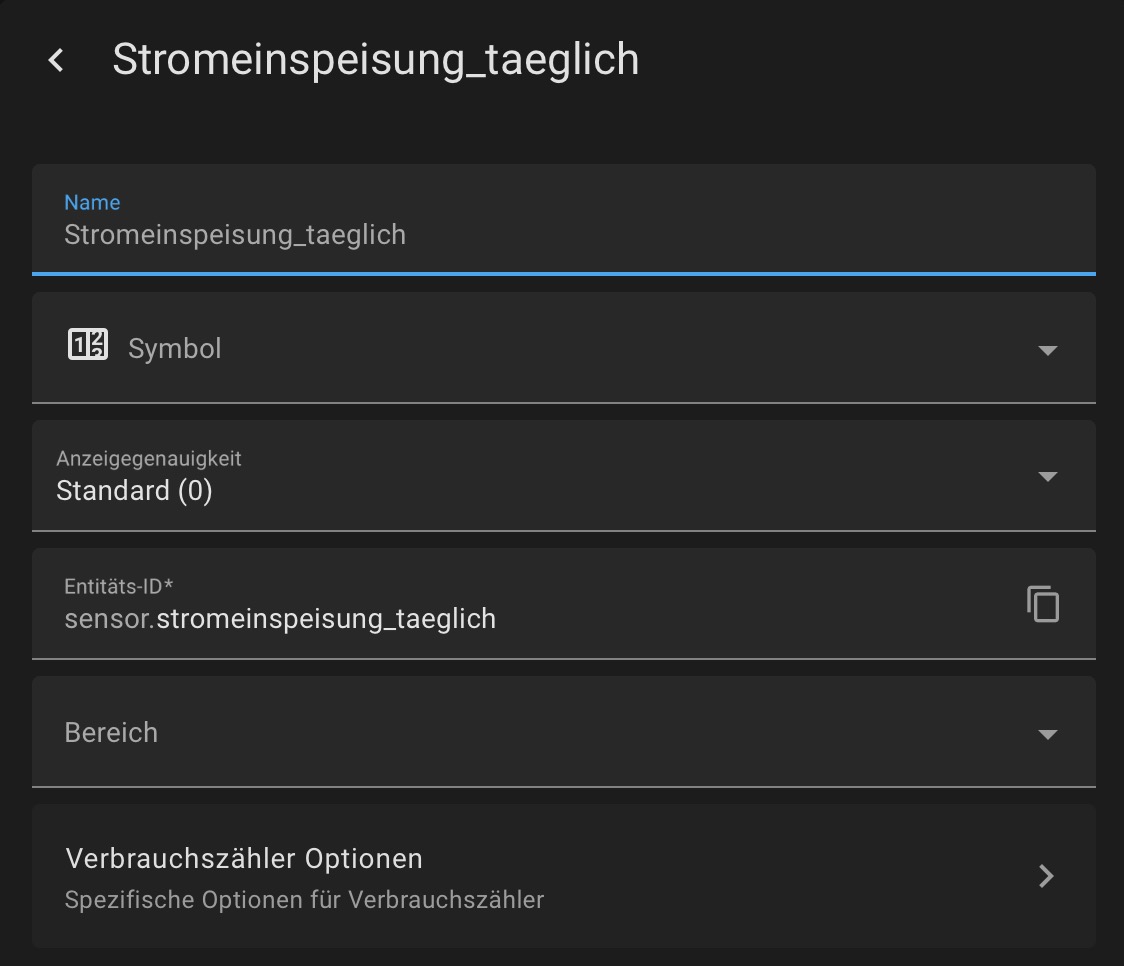

Da kannst Du dann anders benenn, das Symbol verändern etc. Es geht mir aber primär um das Untermenü “Verbrauchszähler-Optionen”.

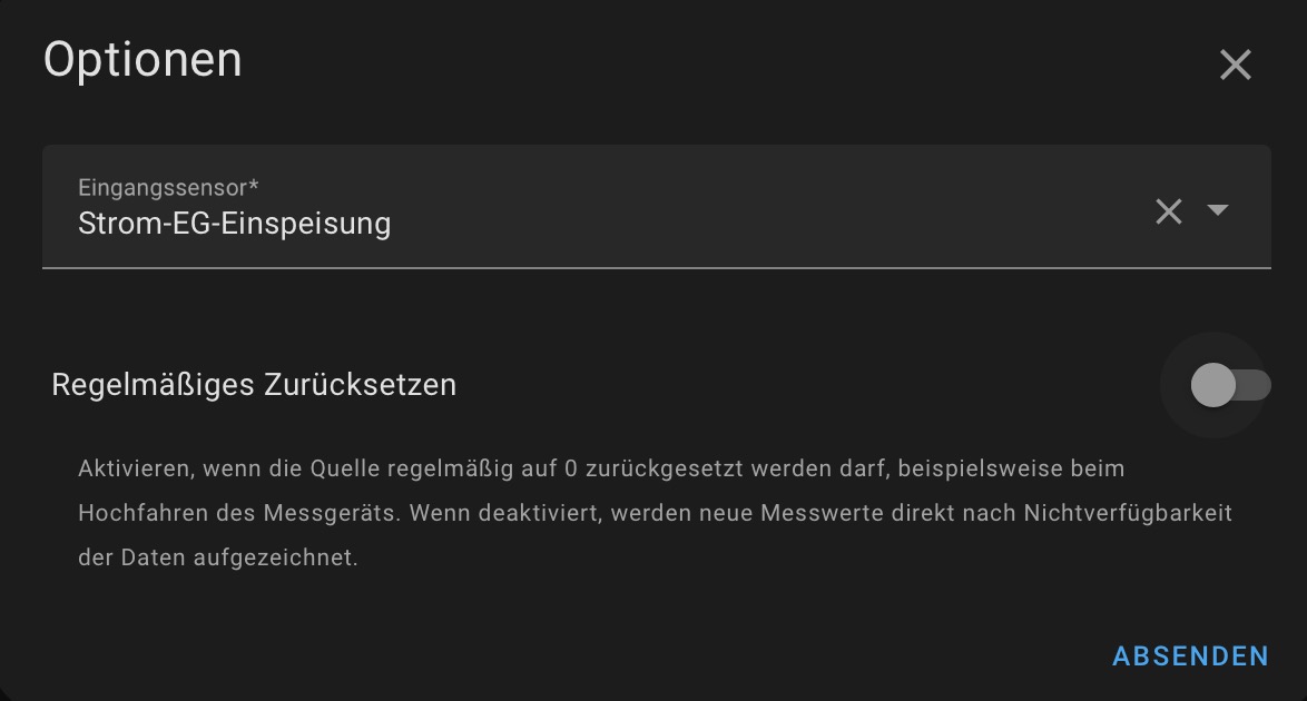

Dort deaktivierst Du das regelmäßige Zurücksetzen, Fertig
Nicht wundern, die Werte werden bis zum ersten Rücksetzpunkt evtl. nicht stimmen. Für den täglichen Wert muss es z.B. erstmal 0 Uhr werden. Vorher zeigt er Dir den aktuellen Zählerstand an. Zudem braucht er ganz am Anfang ein paar Momente. Also am besten erst am nächsten Tag mal reinschauen.
Das war sehr hilfreich, danke dir. Ich hatte mir als erste Wahl einen Verbrauchszäher vor 2 Wochen angelegt. Der hat aber nur Stuss angezeigt. Jetzt nach dem ersten Zurücksetzen passen die Werte.

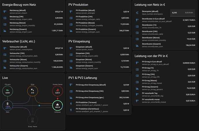

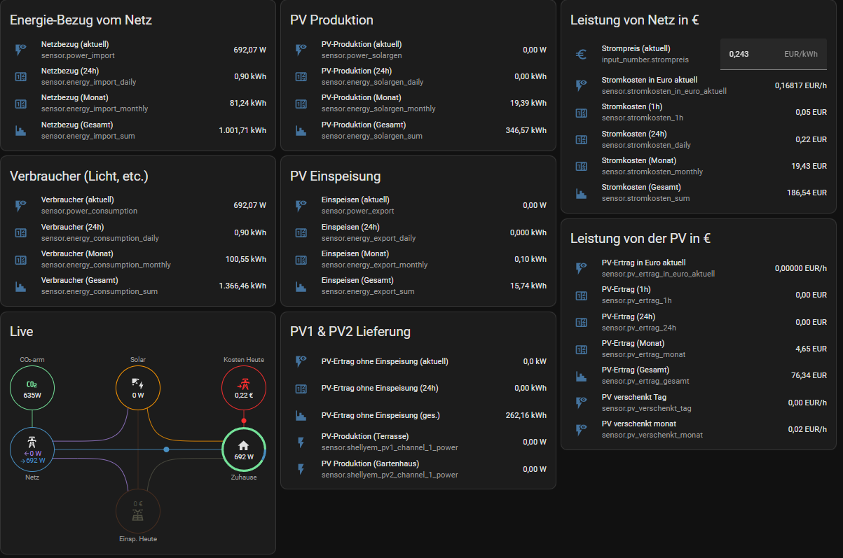

also ich verwende zur gesamten Energiemessung einen Shelly 3EM, welcher nach dem Zähler angeschlossen ist (das muss bitte ein Fachmann machen!). Für meine 2 BKW setze ich je einen Shelly EM ein. Da der Shelly 3EM nicht saldierend arbeitet, habe ich mir mehr oder weniger die ganze Rechnerei in Templates angelegt. Das kann man dann soweit treiben, wie man möchte :wink:
Beispiel:
