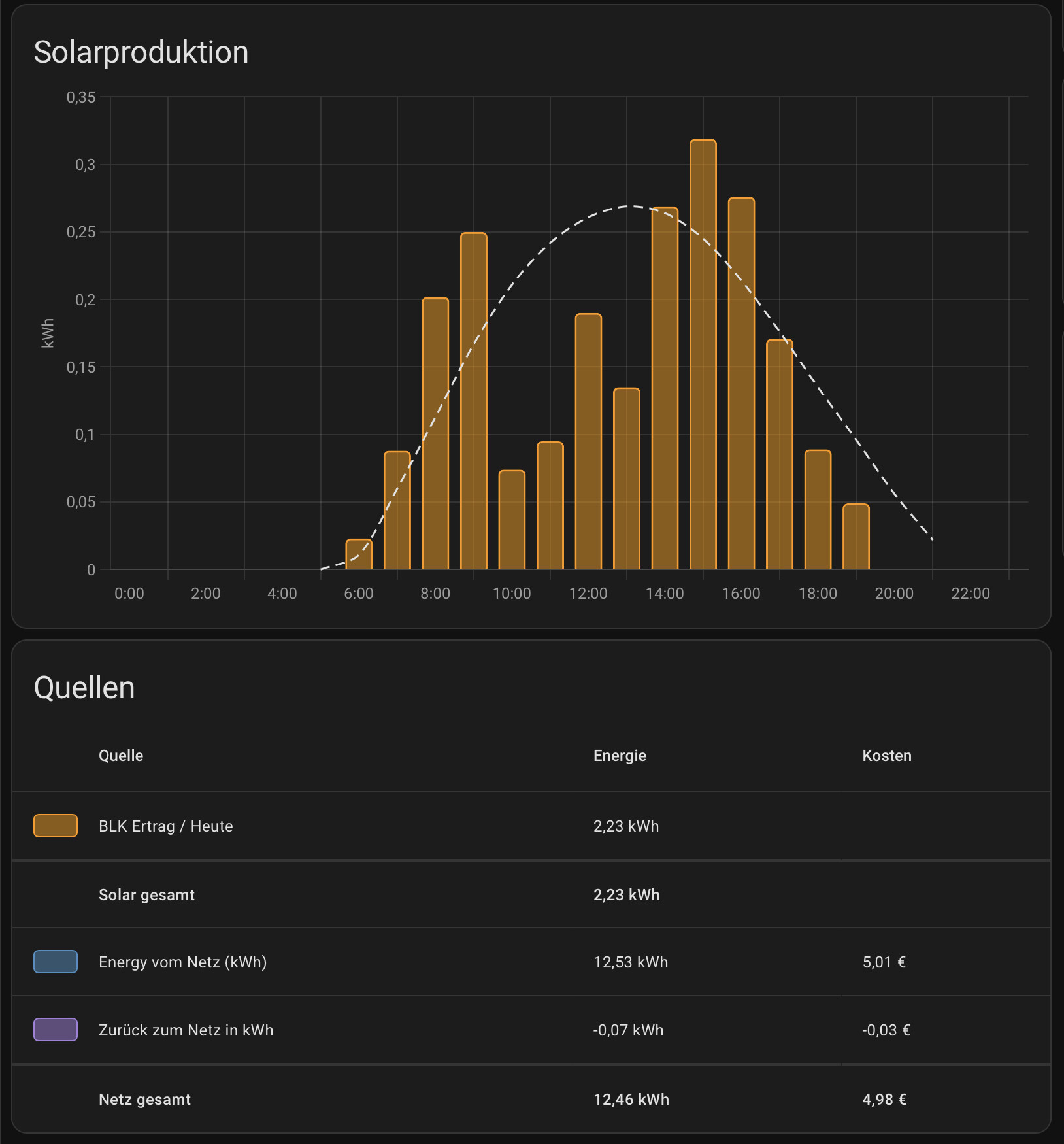

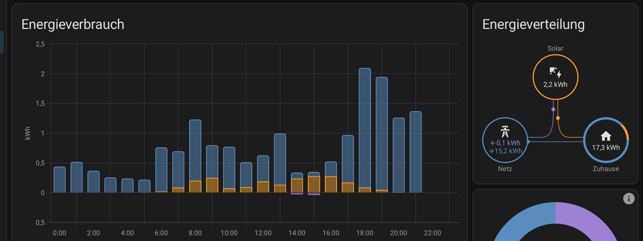

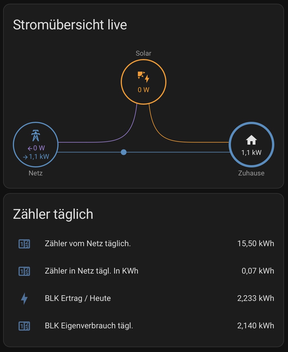

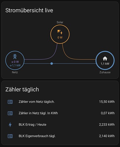

Es Tut mir leid, ich versteh nicht ganz was du von uns möchtest, ich zeige die mein Dashboard vielleicht kannst du es daran besser klären.
Ich habe eine Strommessdose am BLK und diese liefert mir die aktuelle Watt Werte und Energie in KWh, die zähle ich (täglich. wöchentlich. monatlich. jährlich.).
Dann habe ich noch einen aktuellen Stromert in Watt der vom Zähler kommt (Shelly pro3EM) dieser Wert ist positiv oder negativ.
Diese Entitäten müssen in Tamplate Sensoren berechnet werden (ähnlich @73ymw) und mit Riemann Summenintegralsensor umgerechnet werden, so wie es @spiderrolli schon geschrieben hat.
Und all das ergeben, die Werte im Dashboard.
