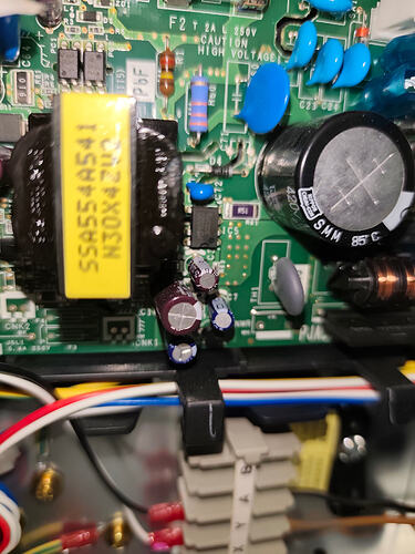

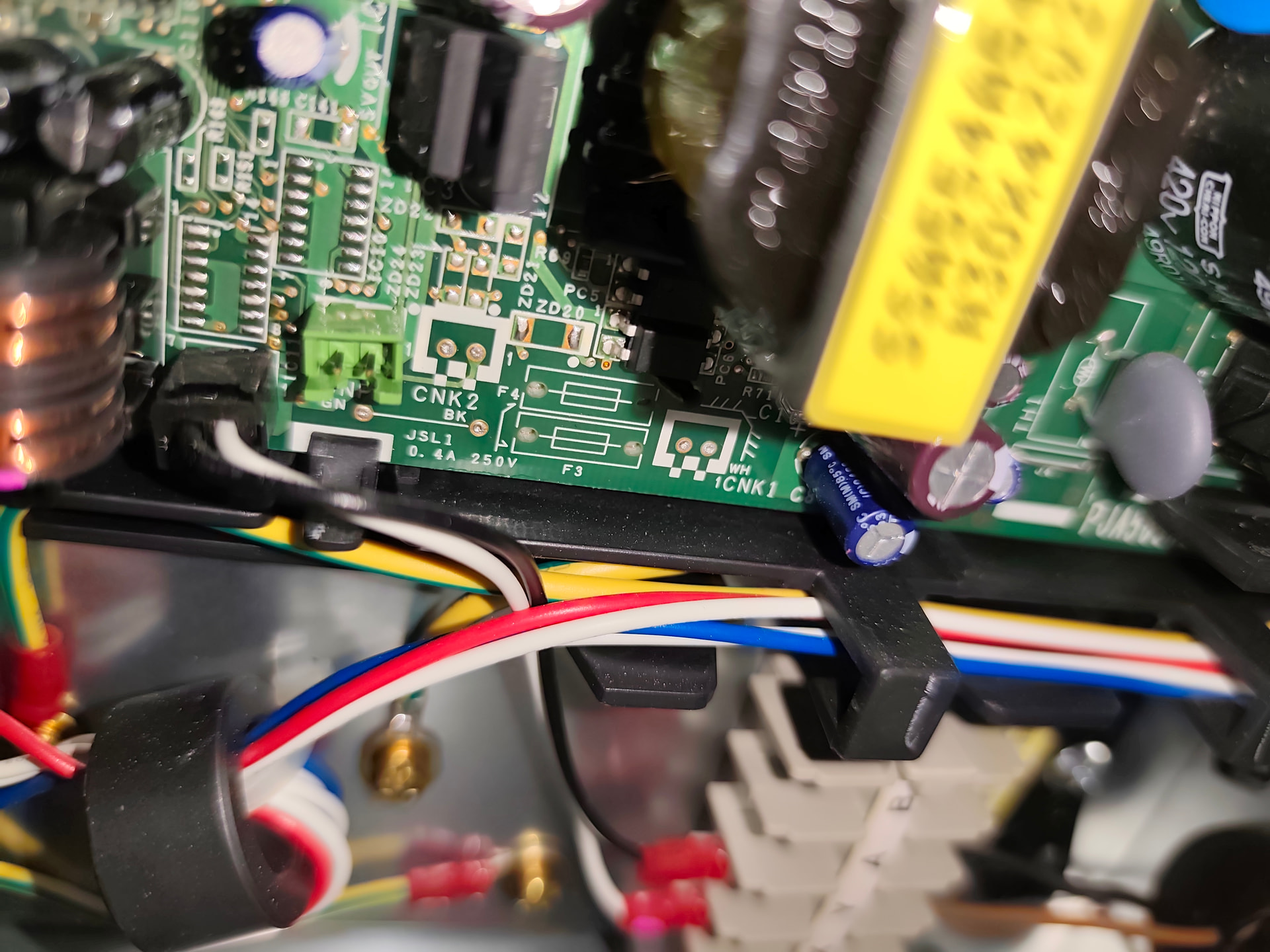

Hey,

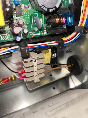

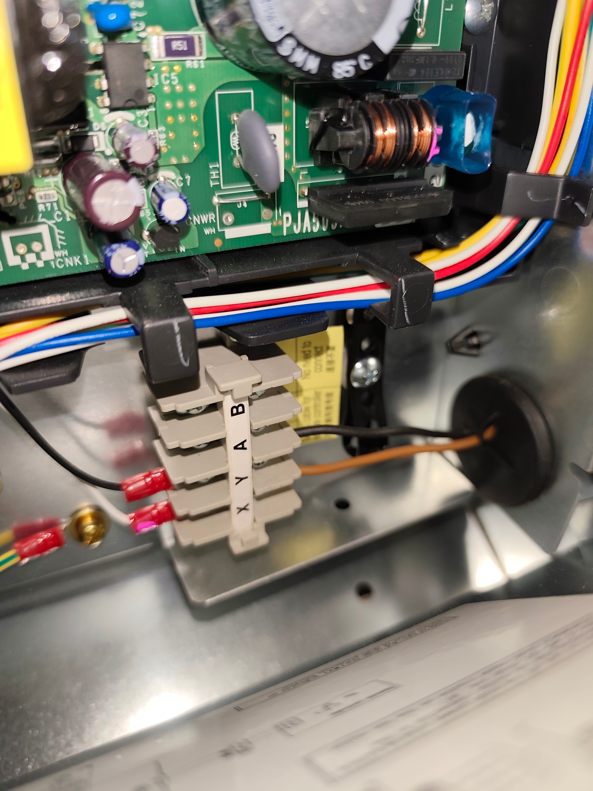

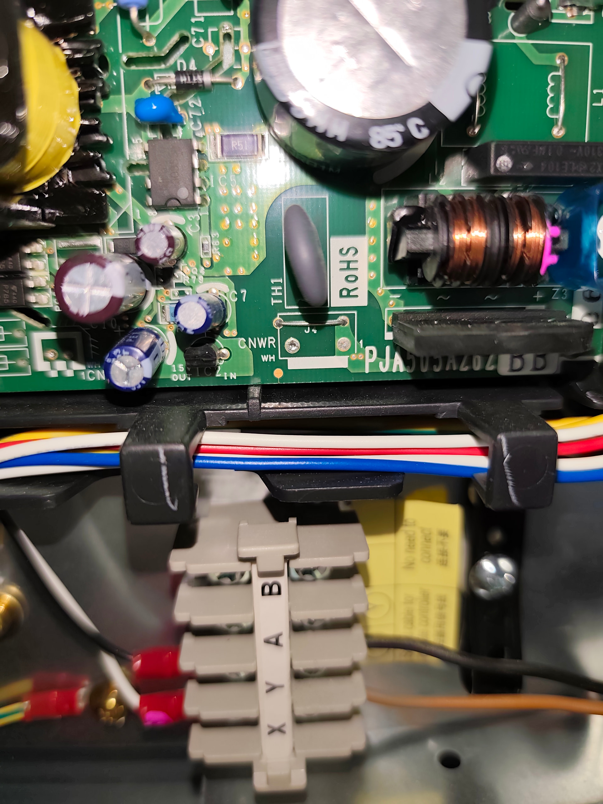

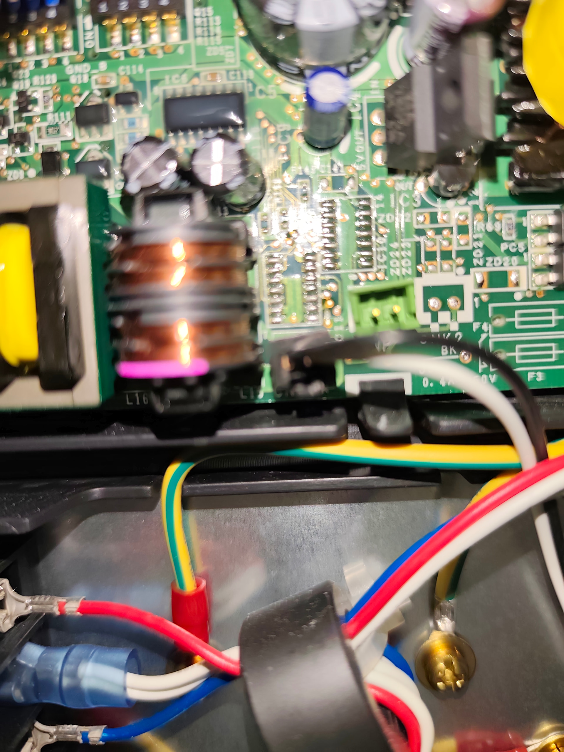

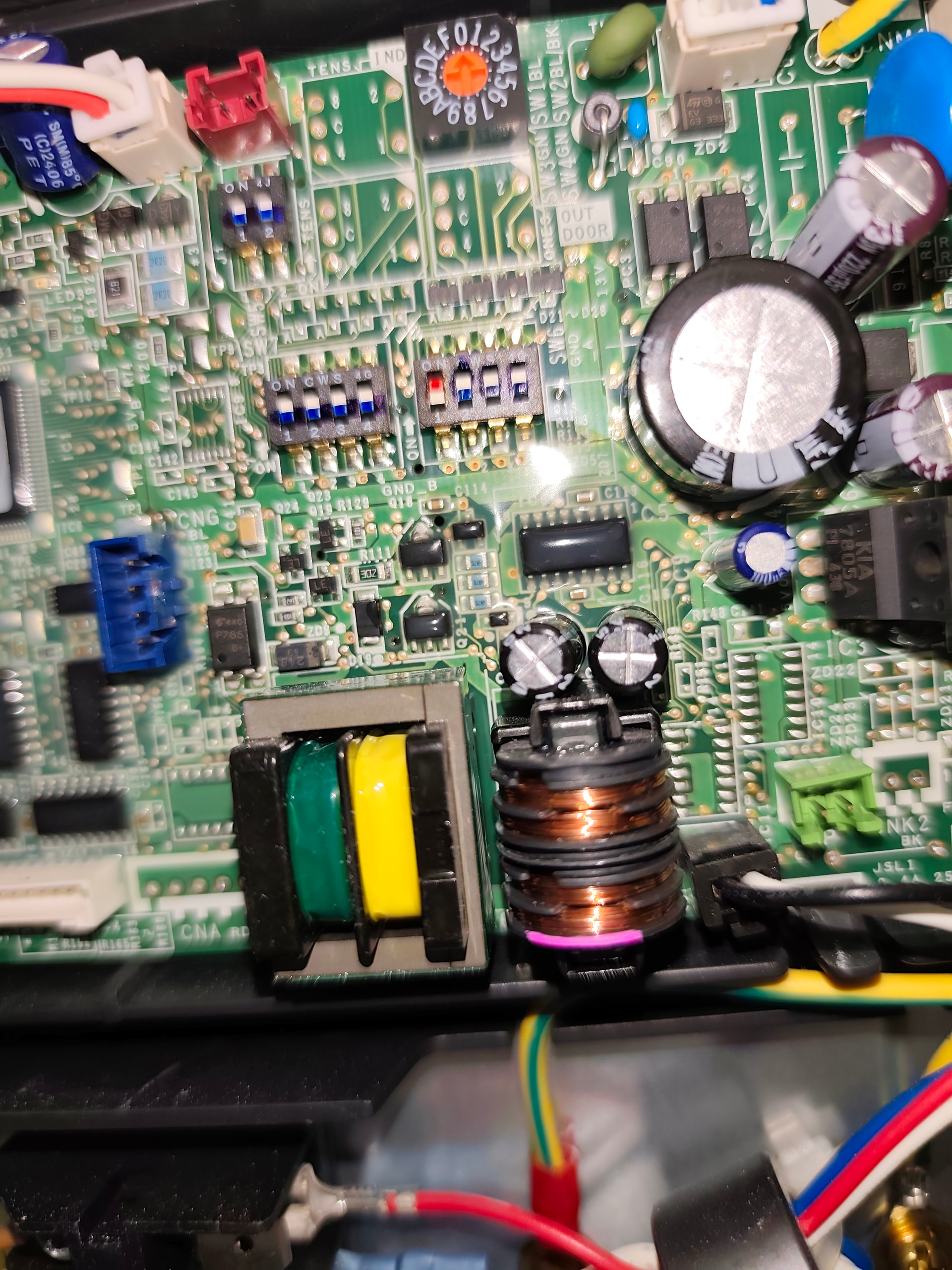

Die Platine trägt die Kennung PJA505A262 , Fotos sind schlecht, da diese eingebaut ist und ich wenig Abstand zum Foto machen habe … :wink:
Bitte entschuldigt..
Danke. Mit der Bezeichnung findet man dann auch Fotos im Netz. Hast du oben mal bei protoart geschaut? Das sollte doch eigentlich genau dein Problem lösen.

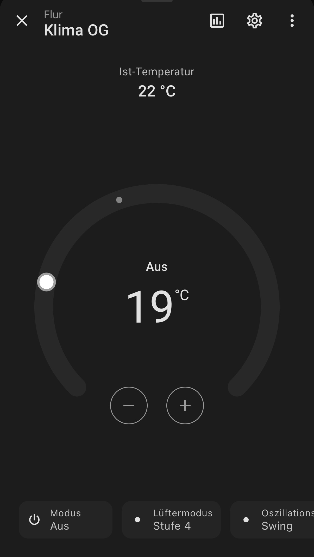

Ich hatte vor Kurzem genau das gleiche Problem. Es gibt aktuell keine wirklich zuverlässige HA-Integration für das Intesis-WLAN-Modul.
Deshalb habe ich die lokale API des Intesis-Gateways analysiert und zusätzlich per SSH die benötigten Datenpunkte ermittelt. Mit Unterstützung von KI habe ich als Laie eine eigene lokale Integration entwickelt. Sie funktioniert inzwischen ziemlich zuverlässig.
Aktuell kann ich bereits den Status auslesen und Befehle senden, z. B. Temperatur, Betriebsmodus, Lüfterstufe und Swing. Ein paar Dinge möchte ich noch verbessern, aber die Basis läuft bereits sehr gut.
