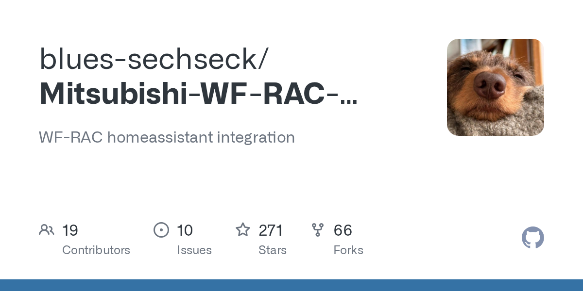

ich nutze diese HACS integration:
Lokale Steuerung und entsprechende Automationen sind somit problemlos möglich. Mein persönlicher Favorit is Tür / Fenster auf Erkennung, Abschaltung nach 5 min offen mit Snapshot erstellen und wieder einschalten auf vorherigem Modus wenn Fenster / Tür wieder geschlossen wird.

Kann man Aussagen über HACS-Integrationen im Allgemeinen und die WF-RAC-Integration im Speziellen machen was langfristigen Support bzw. Weiterentwicklung angeht? Das Github-Repo scheint regelmäßig mit Updates versorgt zu werden.

Das Repro ist jetzt grade von @blues-sechseck übernommen worden und es gab ein Update, das ist bei mir problemlos durchgelaufen. Gut war das es jetzt die Einstellung von Offset bei den Temperaturen gab, ansonsten läuft es unaufgeregt und zuverlässig bei mir.
