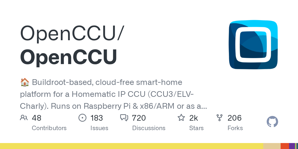

Den Weg von FHEM und Homematic Geräten bin ich vor 2 Jahren auch gegangen. Grundsätzlich funktioniert es recht ähnlich. Eine CCU brauchst Du nicht, Du kannst hier auch eine virtuelle CCU nutzen, nennt sich seit neuestem OpenCCU und kann als AddOn in Home Assistant installiert werden:
Um die Homematic Geräte mit seinen Entitäten nach Home Assistant zu bekommen, wird noch ein Community Integration Homematic(IP) Local benötigt, welche Du über HACS installieren kannst. HACS ist der Home Assistant Community Store und muss manuell installiert werden:

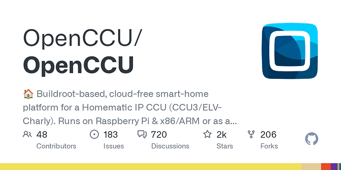

Hast Du dies gelesen und versucht:
Ich denke das geht generell nicht, oder halt wirklich nur mit dem HmIP‑HAP/HmIPW‑DRAP Support Patch.

@miami: Tatsächlich hatte ich den letzten Abschnitt (HmIP‑HAP/HmIPW‑DRAP Support Patch) auf der Githubseite überlesen. Mit den Schritten im v.g. Abschnitt erreiche ich openCCU als Addon auch direkt (ohne den Umweg über Homeassistant). Bis dahin klingt das auch mehr als logisch (ein Lan-Adapter ist unbrauchbar, wenn er per Lan nicht erreichbar ist, weil Docker dies verhindert).
Mit dem HmIP‑HAP/HmIPW‑DRAP Support Patch ist openCCU als Homeassistant Addon über eine eigens reservierte IP direkt erreichbar. Leider wird der HMLan Adapter auch dann nicht vom openCCU Addon gefunden (Ich gehe weiterhin davon aus, dass in der Spalte “Status” in openCCU etwas wie “active” erscheinen würde, wenn es funktioniert. Liege ich da richtig?).
