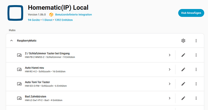

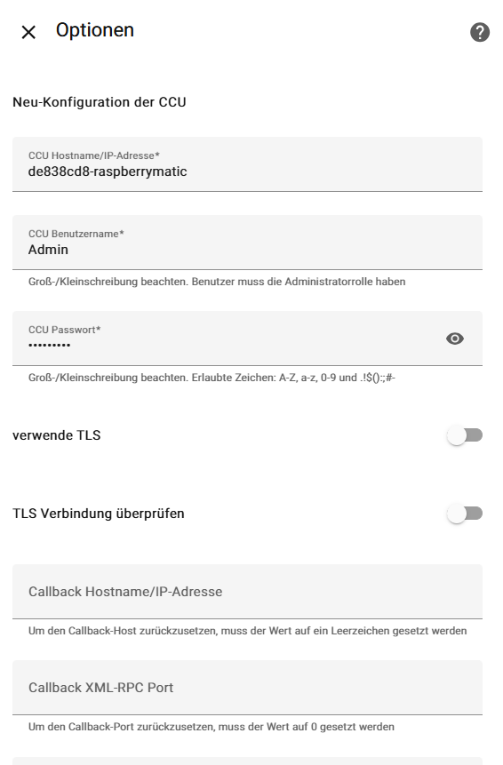

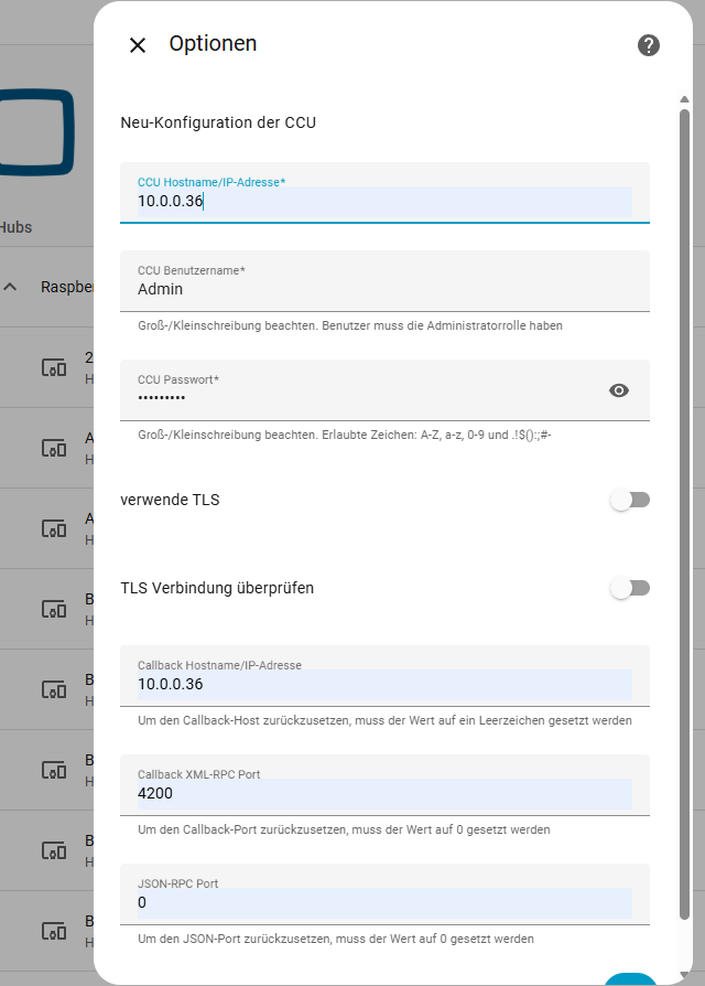

bei der ‘Homematic(IP) Local’ Integration sehe ich zwar die alten Geräte, aber die kann ich nicht mehr ansprechen.
die kann ich auch nicht neu konfigurieren, da sie mir immer Fehlermeldungen bringt

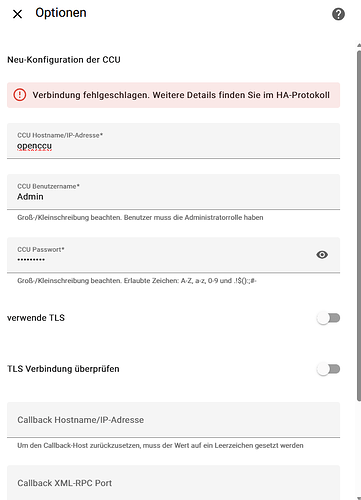

wenn ich hier dann OK drücke (glaueb das es so asugefüllt gehört, kommt die Fehlermeldung

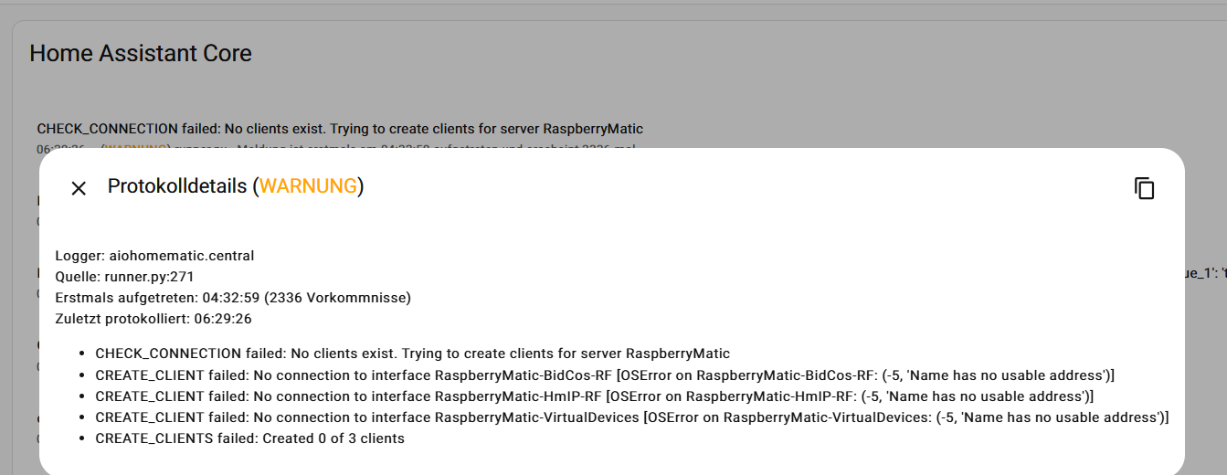

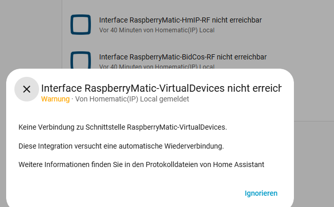

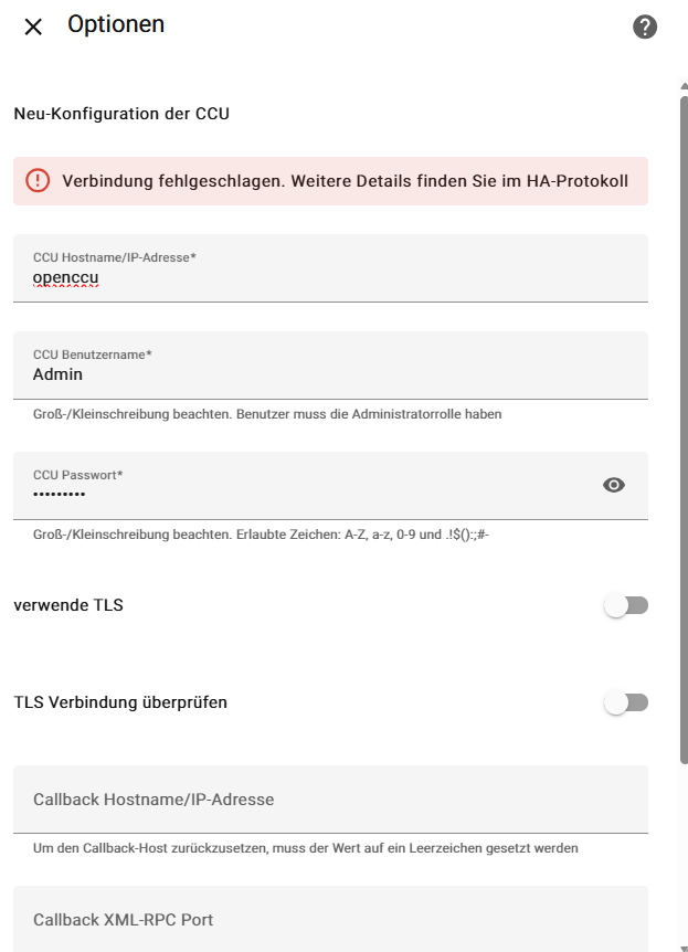

diese Fehlermeldung (3 mal dieselbe) steht an

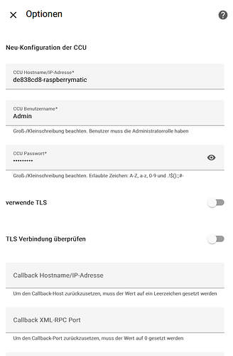

wenn ich auf ‘Homematic(IP) Local’ unter Optionen gehe, dann sehe ich immer diese Einstellung ((Hostname: de838cd8-raspberrymatic)hat das was mit dem Hostnamen zu tun, den ich weiterverwenden kann, soll?)
muss ich hier vielleicht noch etwas machen

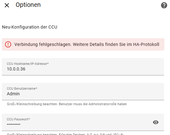

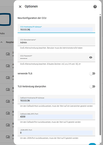

(neuen Hub anlernen oder so (hab aber schon einige male versucht einen neuen Hub anzulernen, da klicke ich mich durch drei Fenster, und bekomme dann die Fehlermeldung „validate_config: No clients defined“?
So habe ich es versucht (im ertsen Fenster)
  1. Instanzname: OpenCCU
  2. CCU IP: 10.0.0.36
  3. Benutzername: anton
  4. Passwort: pw
  5. TLS: deaktiviert
  6. Callback IP: 10.0.0.36
  7. Callback Port: 42000
Über jede Hilfe wäre ich sehr dankbar
Ersetzt mal das raspberrymatic durch openccu
Also anstatt dde838cd8-raspberrymatic da de838cd8-openccu eintragen.
Hallo
hab ich versucht, aber dann (wenn ich die drei Fenster durchklicke) kommt eben diese Fehlermeldung:
hier das Protokoll:
wieso wird immer versucht auf RaspberryMatic zu gehen, das wurde ja mit dem Update auf OpenCCU automatisch entfernt, oder?
Da hast Du was missverstanden.
Die Nummer und Bindestrich muß da auch eingetragen werden.
de838cd8-openccu
NEIN. Unter dieser Adresse war das Addon ‘RaspberryMatic’ zu finden. Jetzt ist es aber ein ‘neues’ Addon (OpenCCU). Somit muß dessen Adresse in der Integration ‘Homematic IP (local) eingetragen werden. Sie steht im neuen Addon (OpenCCU). Der gleiche Vorgang wie bei der Ersteinrichtung vom Addon ‘RaspberryMatic’.

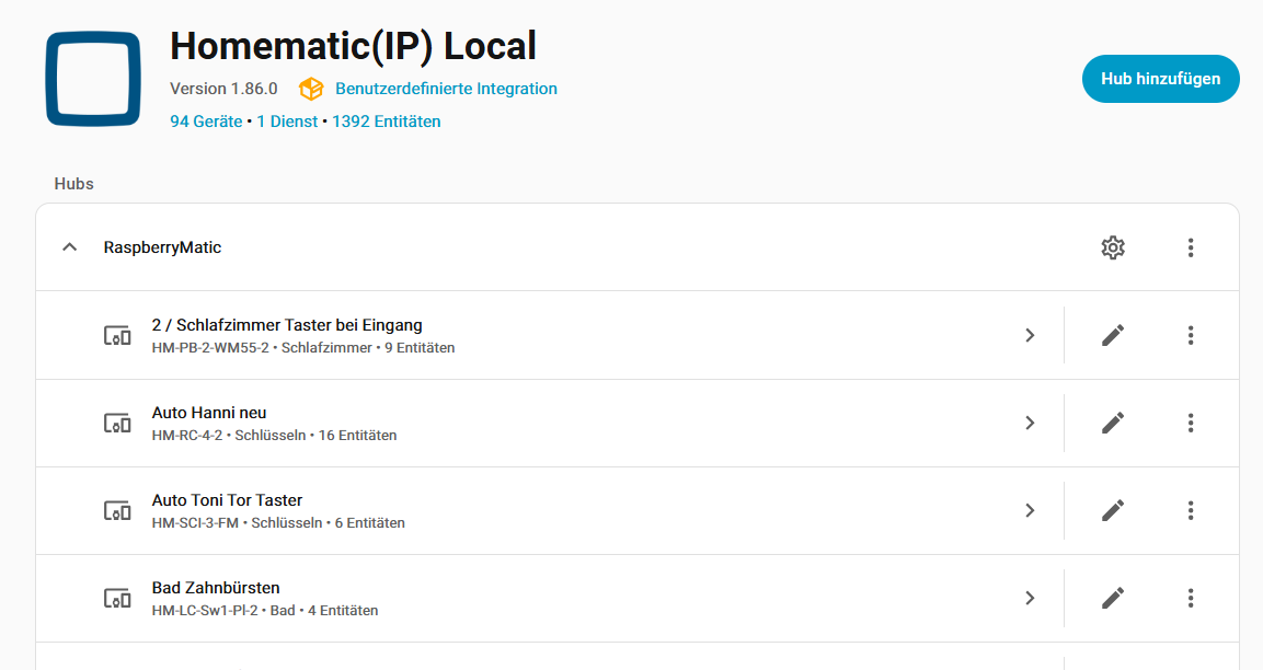

In Homematic(IP) Local sehe ich jetzt zwar 91 Geräte, die ich zwar per Schalter schalten kann (also nicht ausgegraut) aber sie tun halt nichts..).
Braucht man nachdem die ganzen Geräte in OpenCCU neu angelernt sind, dann noch das Homemati(IP)Local, oder kann man das dann entfernen?)
was mich nämlich ein wenig wundert. HA hat den neu angelernten BW in die Automationen und Helfer automatisch übernommen (obwohl ich einen anderen Namen vergeben habe). Wäre eh toll, wenn das mit den anderen auch so funktionieren würde..
Die Integration ‘Homematic(IP) local’ kann man auch weglassen/ löschen, dann sind aber die Geräte von Homematic in HA nicht zu sehen und auch nicht bedienbar. Diese Integration ist die Schnittstelle zwischen HomeAssistant und OpenCCU/ RaspberryMatic oder einer externen CCU.

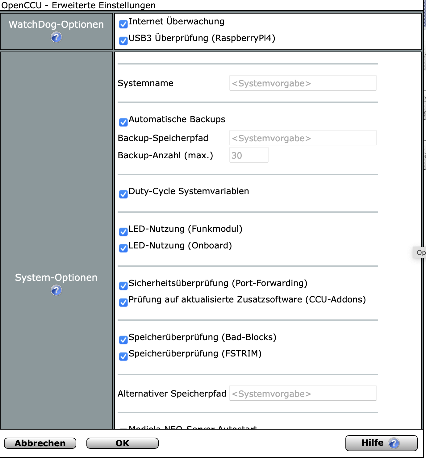

Man müsste schon in der WebUI der RM/OpenCCU, in der Systemsteuerung → erweiterte Systemeinstellungen explizit die Backup - Funktion deaktivieren damit die RM/OpenCCU keine eigenständigen Backups erzeugt.
Und wenn man das tut/tat sollte man das auch wissen.
Und nein, diese Backups werden nicht mit den AddOn-Daten gelöscht. Sie sind aber auch nicht Bestandteil von HA-Backups.
Ich hatte das selbe Problem. Ich hab dann das Raspberrymatic Addon aus nem Backup wieder hergestellt. Dann im Raspberrymatic Addon unter „Einstellungen/Sicherheit“ ein Backup angelegt und dann das Radpberrymatic Addon wieder deinstalliert. Dann Open CCU gestartet und unter dem selben Menüpunkt das Backup eingespielt und alles lief wieder
Ergänzend: hier ist in Raspberrymatic/OpenCCU unter Einstellungen/Erweiterte Einstellungen als Standard Backup ausgewählt. Ist das nicht ausgeschaltet, sollte es automatische Backups auf dem Rechner geben, auf dem Home Assistant läuft.
