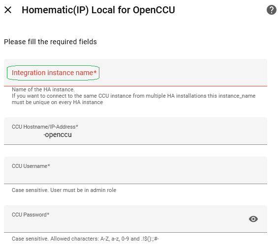

ich hänge bei dem Instanzname - wodurch auch die Authentifikation und Verbindung zwischen HA und openCCU nicht zustande kommt. :face_with_bags_under_eyes:
Eine Idee, wie man es als add-on verbunden bekommt :thinking:
Der Hostname/IP-Adresse steht im Addon von OpenCCU.
Den Instanznamen kannst du frei wählen.
Der Rest muss auch ausgefüllt werden.

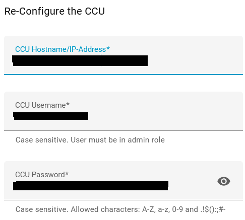

Ich habe per Zufall eine Info gefunden, wodurch ich das Add-on integrieren konnte und nur alle Werte in HA habe :smiley:
Was habe ich gemacht….
  • Die von Dir gemeldeten Authentifizierungsdaten habe ich natürlich eingegeben, aber in dem Screenshot gelöscht.
Was habe ich noch alles gemacht
  • Ich habe den Hostnamen der OpenCCU von der Konfigurationsseite in die openCCU als Hostname eingetragen und die OpenCCU rebootet.
  • Add-on Integration starten
Hier auch meine Infos geschwärzt. :grinning_face:

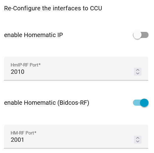

IN der folge Seite habe ich noch die gezeigte Option aktiviert
Danach habe die Integration geklappt und ich habe jetzt alle Aktoren und Sensoren in meiner VM.
Jetzt habe ich es geschafft und Danke alle für eurer Feedback / Empfehlungen.

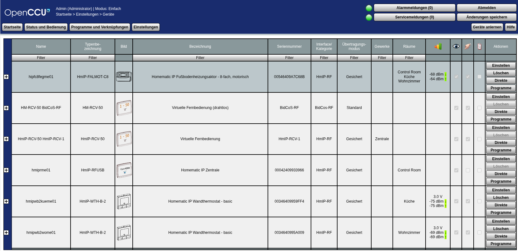

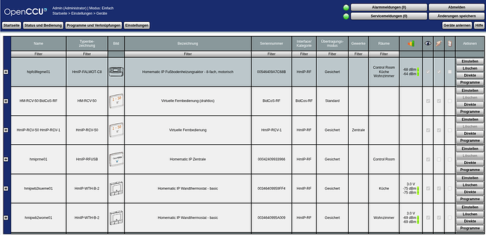

@sharbich, hast du es geschafft, den HmIP-FALMOT-8 an der OpenCCU anzulernen?
Ich frage, weil das Gerät ja recht neu ist und eq3 die CCU3 nicht mehr weiter entwickelt und die Community (unter der Leitung von Jens Maus) nun die OpenCCU pflegt.
@Jan42, leider habe ich noch keine Zeit gehabt es zu versuchen. Ich melde mich wenn ich so weit bin.
Hallo Jan42, ja ich habe mein HmIP-FALMOT-8 in der OpenCCU eingerichtet.
Sehr cool! :grinning_face: Danke für die Rückmeldung!
