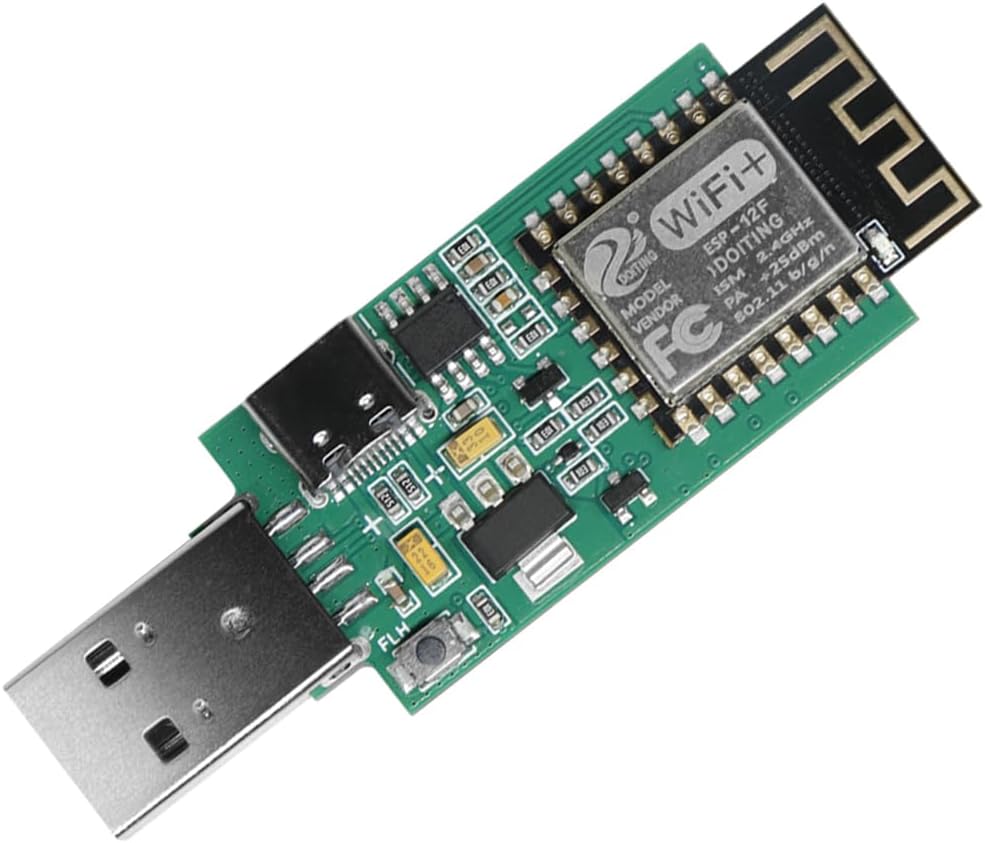

in seinem Blog berichtet Simon über die ultimative Möglichkeit die Midea Klimaanlagen mit Hilfe von SMLight SLWF-01Pro ESP-Stick lokal ins HA Assistant einzubinden.
Man sollte Lediglich den Original WLAN Stick mit dem alternativen
Die Reddit-Quelle, worauf sich Simon bezieht, beschreibt jedoch dass die Anlage gar keinen USB Port für den Anschluss des Sticks hatte und es musste gelötet werden, was natürlich ohne Ahnung zu haben suboptimal ist.
Der Link zum Stick von Simon zeigt zwei Varianten, einmal Stick nackig und einmal mit dem Kabel, der so eine USB Buchse hat.

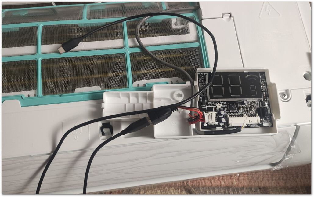

Auf deinem Bild unten links ist zumindest ein Port für so einen 4er Stecker, aber obs der richtige ist weiss ich nicht. Ich hab so eine Midea Mobile Klimaanlage die ich mit ESPHome IR steuere, aber vielleicht sollte ich das Teil mal aufschrauben :laughing:

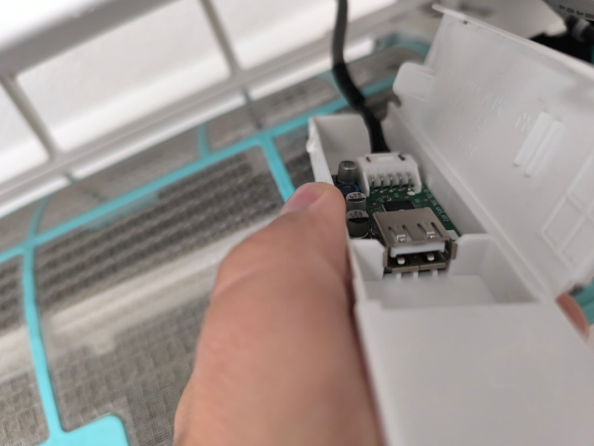

Ich hab meinen Stick heute bekommen, aber im USB-Stecker sind seitlich zwei Nasen, so dass man den Stick nicht einstecken kann. Hat da jemand eine Lösung dafür oder hat das gleiche Problem?
VG vibromaxx
Irgendwo habe ich gelesen über Abfeilen dieser Nasen. (Oder vielleicht YouTube?)
Hab längst verdrängt, wo Du das aber jetzt ansprichst.
Die Quelle kann ich nicht mehr nennen.
Aber es findet sich sicher Jemand, der das schon hinter sich hat.
Ich habe gestern meine Teillieferung bekommen und gleich ein Innengerät ausgepackt und den Steckerplatz ausfindig gemacht.
Ich schaue morgen wegen der Nasen.

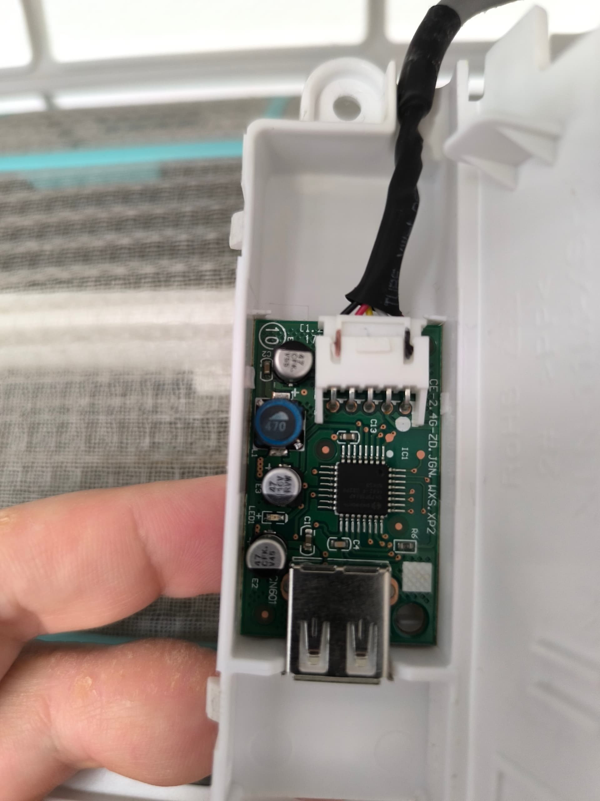

ich habe Remko Geräte (Innengeräte vom Typ MXW 264 sowie ML 265), wobei auch hier Midea under the hood steckt. Gleiches “Problem” mit dem USB Port und den Nasen…
Ich habe mir USB Buchsen bestellt (Beispiel: Amazon.de ) und habe dann die Buchse einfach an die Platine gelötet. Ja, man könnteauch den aufgelöteten Port ablöten und einfach einen normalen USB Port wieder dran löten - das wollte ich aber aus Gründen der Garantie nicht machen, da so nun auch einfach der Ursprungszustand hergestellt ist.
Natürlich sollte man nicht beide USB Ports dann bestücken, sondern eben nur einen.
Funktioniert bei mir wunderbar, aber natürlich der Form halber: Ohne Garantie…

Ist eine Xtreme Save Pro. Da ich noch keinen Stick habe, habe ich ein 0815 USB Kabel drangesteckt. Scheinbar hat mein Anschluss keine Nasen. Ging problemlos.
Schon mal geschaut, ob das nicht einfach ein Blindstopfen ist, der in die Buchse gesteckt wurde?
Falls ja: Spitzzange und rausziehen.
