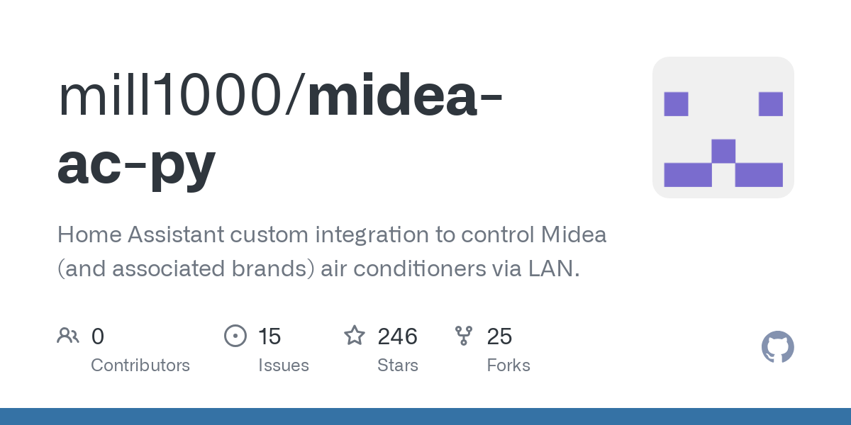

Ich hab’ eine Dimstal-Klimaanlage. Die steuere ich auch mit nem Midea-WLAN-Stick. Ich benutze diese Integration dafür:
Die Einrichtung war etwas zickig, jetzt funktioniert es aber tadellos.
