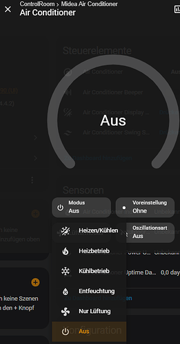

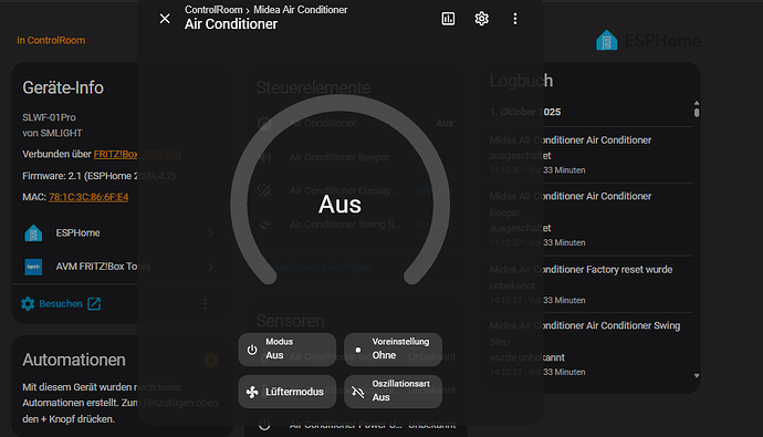

hoffentlich gehört meine Frage auch hier her, aber das Thema stimmt soweit, nur häng ich beim nächsten Schritt:
Habe 3 Midea (Dimstal), alle 3 mit SLWF-01Pro, über ESPHome alle drei steuerbar und schöne Karten auf dem Dashboard.
Soweit, so gut, ABER ich kann keine Automationen machen, weil die passenden Entitäten fehlen! Es sind 10 Entiäten /Stick verfügbar, aber nicht die wichtigsten, wie:
-AC an und heizen
-AC an und kühlen
-AC aus
Die würdem mir ja schon genügen. Ich brauch diese Entitäten dringend für eine Automation (PV-Überschuss → heizen / kühlen). Bis jetzt hab ich des mit Broadlink gelöst, aber da ich mehrere ACs in einem Raum habe geht dies natürlich nicht mehr, weil immer alle auf einmal reagieren, logisch. (mehrere in einem Raum macht bei mir wirklich Sinn und darüber brauchen wir auch nicht reden)
Ich hab drei von den SLWF-01Pro gekauft und verbaut, hab nicht im Traum daran gedacht, dass es da nicht möglich sein könnte, die Dinger einfach an und aus zu schalten (Ich meine nicht manuel, des geht ja wirklich super über die ESPHome-Integration).
Sicher gibt es eine einfach Lösung, so hoffe ich zumindest schwer.
Kann mir da bitte bitte jemand schreiben, wie des funktioniert?
Ich brauche die Entität: “AC heizen on” und “AC off”
Es werden 10 Entitäten von ESPHome zur Verfügung gestellt, aber halt nicht die Richtigen…
HILFE

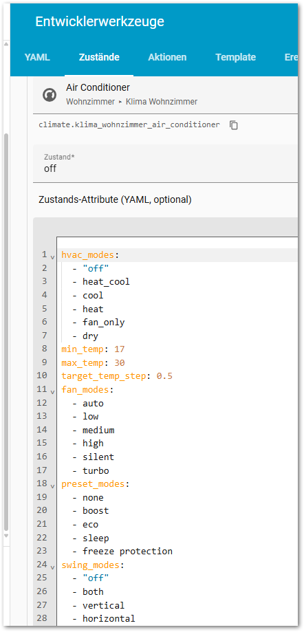

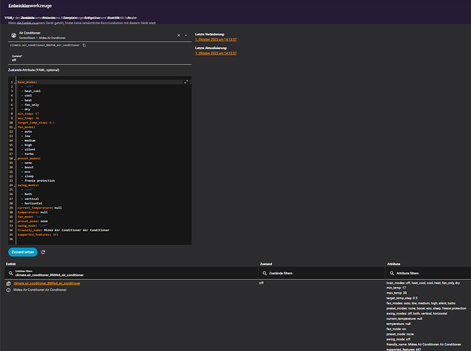

Bzgl. der Frage: diese sind als Attribute der climate-Entität z.B (climate.air_conditioner_866fe4_air_conditioner) verfügbar.
Screenshot 2025-10-01 145058
Servus Hippoo,
erstmal vielen Dank für die schnelle Antwort. Auch wenn Du mich jetzt für doof hälst, ich habs nicht kapiert.
Bitte mach mir ein Beispiel und setz mal nix voraus.
Beispiel für “clim ….. /heat on” und “clima …. /off”
Wenn ich es richtig verstehe, dann liest Du doch lediglich den Zustand aus?
Wie heißt denn die YAML-Datei überhaupt auf deinem Bild?
“Zustandsattribute (YAML-optional)” ?
…. Zustand setzen des klingt ja schon mal sehr gut, aber bitte mach mal das Beispiel mit “Heizen ON” ganz durch, Schritt für Schritt, halt für DAUs, wie mich. Irgendwo komm ich schon am Anfang nicht mit. Wie komm ich auf das dein drittes Bild, wo man den Zustand setzen kann und geht des dann, bzw. wie wird diese Entität dann erzeugt? Sorry, aber bitte erklärs mir, ich brauch wirklich ne Lösung für dieses Problem, bevor ich in den Urlaub fahr …

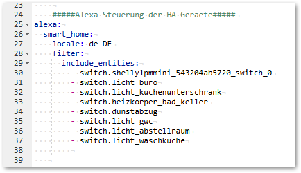

Ich habe in der Configuration.yaml folgenden Abschnitt für die Anbindung der nicht Alexa-fähigen Geräten in die Sprachsteuerung.
Funktioniert recht gut.

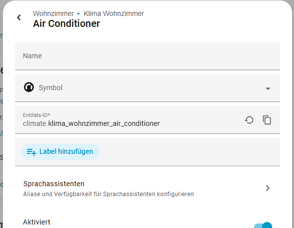

Leider bileben meine Versuche, die Klima in die Alexa einzubinden bis jetzt erfolgslos.
Erste Idee, die Entität dear Klima selbst zu nutzen:
Leider kennt Alexa das Gerät oder Gruppe mit dem Namen “Klima Wohnzimmer” nicht

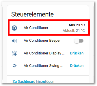

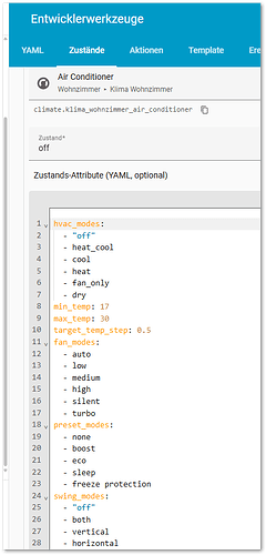

Ich habe nun das Problem mit der Einrichtung der Midea AC in Alexa gelöst.
Dabei greifen wir auf die bereits vorhandenen Steuerungselement “Air Conditioner” zu:
mit dem die Temperatur Steuerung erfolgt.

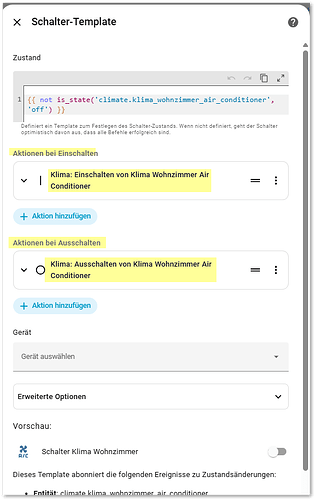

Das Einschalten/Ausschalten habe ich mit diesem Steuerungselement nur bedingt lösen können (nur AN, kein AUS, warum auch immer).

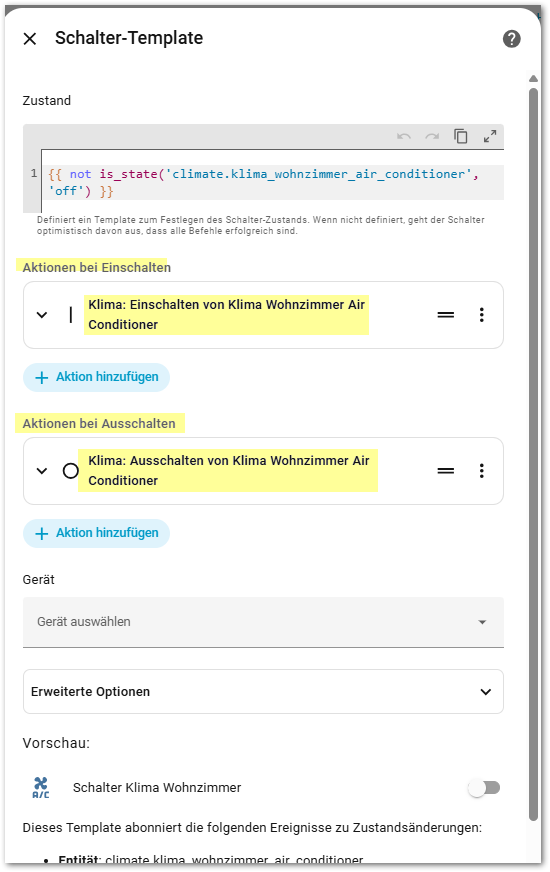

Dafür habe ich für jede Klimaanlage einen Helfer Template Schalter angelegt:
Hier der Code:
{{ not is_state('climate.klima_wohnzimmer_air_conditioner', 'off') }}
Nun müssen wir diese zwei Entitäten Alexa beibringen.
Hier der Code in Configuration.yaml:
alexa:
  smart_home:
    locale: de-DE
    filter:
      include_entities:
        - climate.klima_wohnzimmer_air_conditioner
        - switch.schalter_klima_wohnzimmer
        - climate.klima_philipp_air_conditioner
        - switch.schalter_klima_philipp
        - climate.klima_thomas_air_conditioner
        - switch.schalter_klima_thomas
        - climate.klima_schlafzimmer_air_conditioner
        - switch.schalter_klima_schlafzimmer
