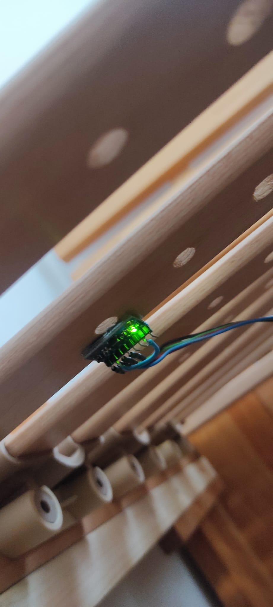

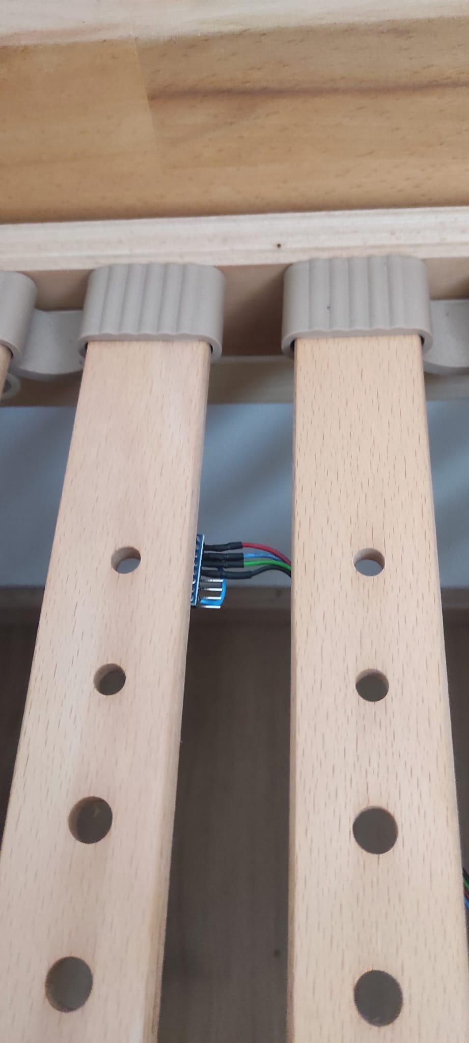

Ich habe 2 Stück davon installiert.
Ohne DMP direkt im ESP Home umgerechnet (danke für den Link @xsasmo )

Die Befestigung ist mit diesen dicken doppelseitigen wieder ablösbaren Klebestreifen gemacht, die man eh für allerhand Batterie-Taster und so Zeugs braucht.

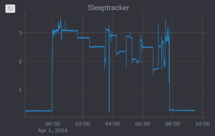

Sorry für die etwas verspätete Antwort, aber über die Ostertage habe ich endlich mal wieder etwas Zeit.
Mir persönlich reicht meine Umsetzung mit dem Gyrosensor vollkommen.
Hier sieht man gut die Einschlafphase, die Zeiten an denen ich mich umgedreht bzw. bewegt habe, wann ich kurz im Bad war (kurz vor 4 Uhr) und wann ich aufgewacht und aufgestanden bin.

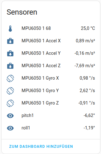

Das liefert mir folgende Entitäten in HomeAssistant:
Bildschirmfoto vom 2024-07-07 19-47-54

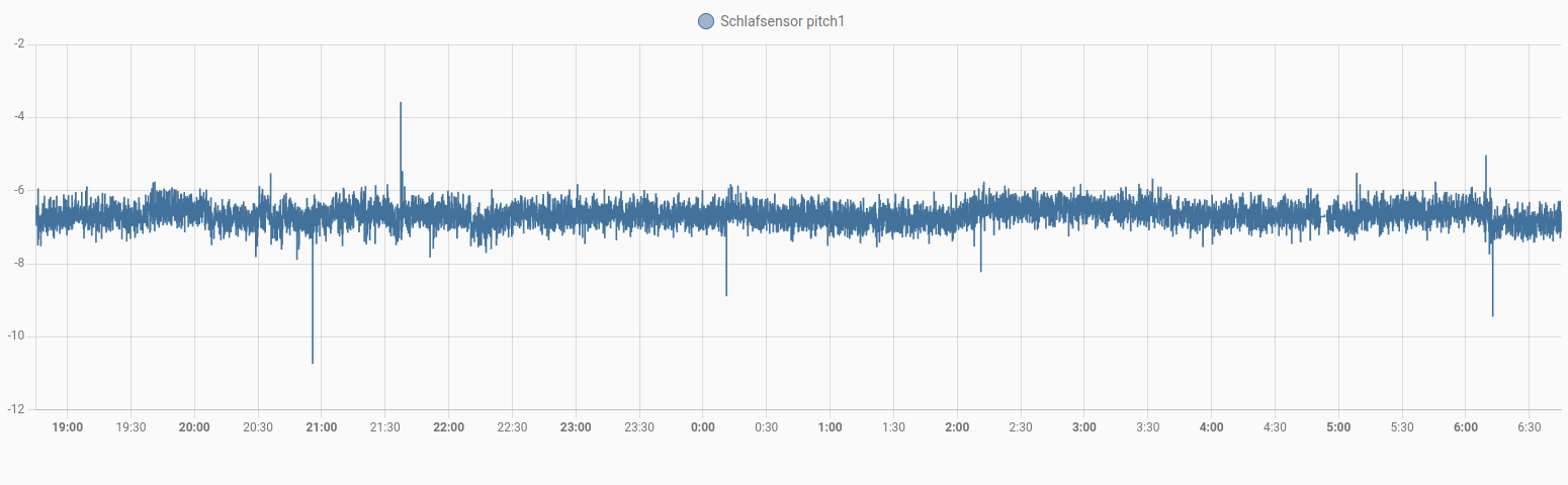

Aber wo kriegt ihr denn jetzt so tolle Grafiken her?
Bei mir ist das einfach nur ein wildes hin und her ohne erkennbare Systematik. Insbesondere wenn keiner im Bett liegt hätte ich ja eine mehr oder weniger gerade Linie erwartet.
Wo liegt mein Fehler?
Beste Grüße
also dickere Matratzen geben schlechtere Werte, wenn dein Sensor am Lattenrost ist.
Zu leicht darfst du auch nicht sein.
Wir haben 18cm dicke Matratzen und 6cm Topper drauf bei mir ist mit 75kg kaum was sinnvolles mehr zu messen.
Die Winkeländerung an der Seite des Lattenrostes ist größer als in der Mitte.
Beträgt aber auch dort manchmal nur 1 Grad.
Grundsätzlich sollten es Federleisten sein, Rollroste kannst du vergessen.
Der Sensor sollte am Körperschwerpunkt liegen.
Ein Hebel oder andere geeignete Übersetzung brächte ein breiteres Spektrum zum Messen.
Das Gezappel kann man mit der der Filterfunktion eingrenzen. Schau in meinen Beitrag oben, da nutze ich einen Filter.

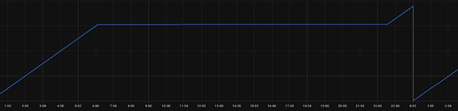

Ich habe nur ein Problem mit dem Zeitsensor…
Er “behält” die Zeit immer bis 0:00Uhr und resettet sich dann.
Das verfälscht die Werte natürlich. Wie kann ich das ändern, dass er z.B. mittags um 12:00 resettet, oder dann wenn ich mich ins Bett lege?
Falls du eine bestimmt Zeit (z.B. 22-6 Uhr) tracken möchtest setze den Timer so:
start: “{{ now().replace(hour=22, minute=0, second=0) }}”
end: “{{ now().replace(hour=6, minute=0, second=0) + timedelta(days=1) }}”

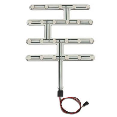

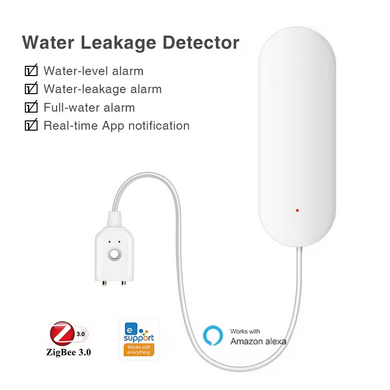

Hallo, das Thema ist zwar schon etwas älter, aber ich wollte auch noch eine Möglichkeit der “Bett Belegt Erkennung” einbringen.
Ich habe mir bei dem bekannten Chinesen einen Autositz Druck Sensor und einen Zigbee Wasser Sensor bestellt. (siehe Bilder)
Den Kopf am Wassersensor entfernt und dann mit den zwei Kabeln des Drucksensors verbunden.
Mit einer Kunstoffplatte auf das Lattenrost wird die Bettbelegung in HA als Wassererkennung angezeigt ( kann natürlich umbenannt werden )
