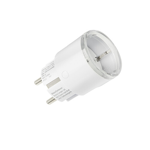

Nutze selbst Shelly, funktioniert seit ca. 4 Jahren bestens.
Den gibt es auch schon als Gen3.
Es gibt aber auch meross, tapo und einige mehr.
Der hat aber nur 2500 W. Wäre mir bei einer Waschmaschine oder Trockner zu knapp bemessen.

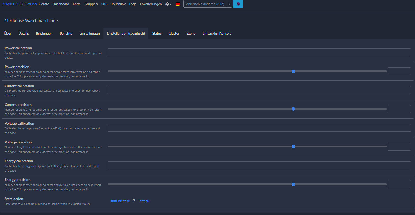

Wie kalibriert man denn so ne Dose - mit Messgerät?
Hallo liebe Community-Mitglieder,
möglicherweise ist es noch nicht jedem bewusst, dass man den Messergebnissen der smarten Steckdosen, in meinem Fall vom Hersteller NOUS, im Auslieferungszustand nicht blind vertrauen kann.
Das steht wahrscheinlich auch irgendwo in der Doku beschrieben. Die habe ich aber noch nicht gelesen. :roll_eyes:
Besonders bei den NOUS A1T lagen die Messwerte bei meinen Steckdosen extrem daneben. Es ergaben sich viel zu hohe Werte.

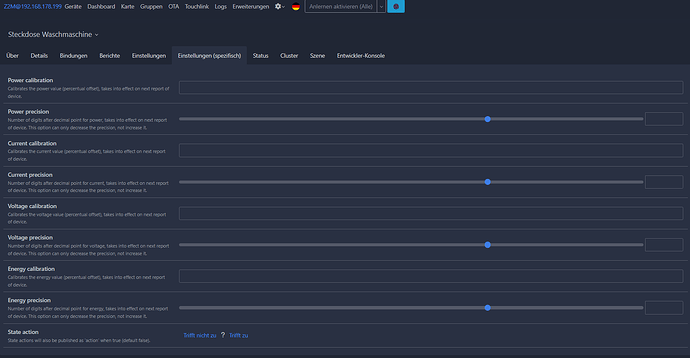

Charmanterweise kann man die Steckdosen kalibrieren.
A1Z mit Z2M
A1T mit Tasmota: YouTube Video (nicht von mir)
Es gibt verschiedene Hilfsmittel für die Kalibrierung
  • Energiemessgerät
    • die einfachste Methode
  • Multimeter
    • für Fachleute
  • Elektrogerät mit entsprechender, glaubwürdiger Leistungsangabe
    – zB. Toaster oder Heißwasserbereiter, für den oberen Bereich.
    • Hierbei ist zu beachten, dass nicht der erste Wert unmittelbar nach dem Einschalten verwendet wird, da sich der Wert durch die Erwärmung noch geringfügig verändern kann.
    • Oder Kleinverbraucher, wie zB. alte, konventionelle Glühlampen für den unteren Bereich.
Wenn man kein Messgerät hat, muss man den Nenndaten des Herstellers vertrauen.
Um den relativen Fehler bei der Kalibrierung so gering wie möglich zu halten, sollte die Steckdose für eine Waschmaschine oder Ähnliches, im oberen Bereich (1000-2000W) kalibriert werden
Möchte man nur ein TV daran betreiben, sollte die Kalibrierung im unteren Bereich (100W) geschehen.
