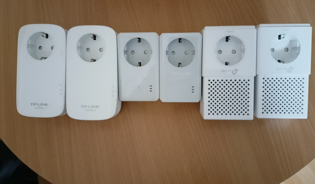

Ich habe mir gedacht das W-Lan Signal über Powerline in den Keller zu bringen, leider habe ich dazu bisher keine Erfahrungen.
Ich hatte mir das “devolo Magic 2 WiFi next Starter Kit” oder “TP-Link WLAN Powerline Adapter Set TL-WPA8631P KIT” rausgesucht, da diese jeweils eine Steckdose haben woran ich den Trockner bzw. die Waschmaschine drüber versorgen könnte.
Als Plug hätte ich “SONOFF S61s” erdacht, dieser läuft zwar über Matter aber nicht über Thread.
Durch Die Powerline Adapter hätte ich dann W-Lan im Keller und könnte die Sonoff S61s damit verbinden und in HA steuern/auslesen, oder unterliege ich einem denkfehler?
Da ich mit Powerline noch nie gearbeitet habe, stellt sich mir die Frage, ob das gleiche W-Lan Netzwerk nach unten erweitert wird (gleiche Anmeldedaten), sodass ich theoretisch mit dem Smartphone im Keller ebenfalls W-Lan hätte (als Mesh, ohne verschiedene Netzwerke im W-Lan auswählen zu müssen).
Nun die Frage, ist das so möglich, oder übersehe ich da etwas? Wollte mich zurück versichern, da die Geräte nicht ganz günstig sind.

Im Keller sind lediglich nur 2 Steckdosen vorhanden, deswegen brauche ich im Keller einen Adapter mit Steckdose.
