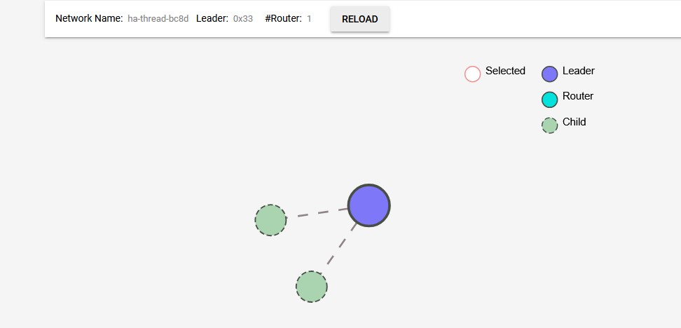

Inzwischen bin ich natürlich nicht untätig geblieben. Dabei habe ich eine Möglichkeit gefunden mein Thread-Netzwerk anzeigen zu lassen. Darin wird das neue Mattergerät angezeigt. Trotzdem geht laut App die Prüfung schief. Stellt sich die Frage warum? Hat jemand eine Idee?

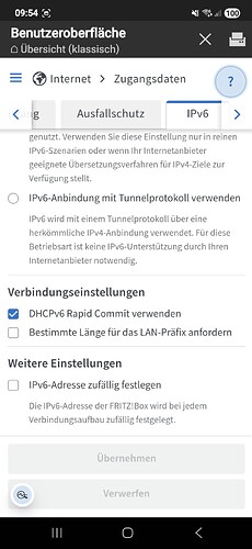

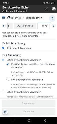

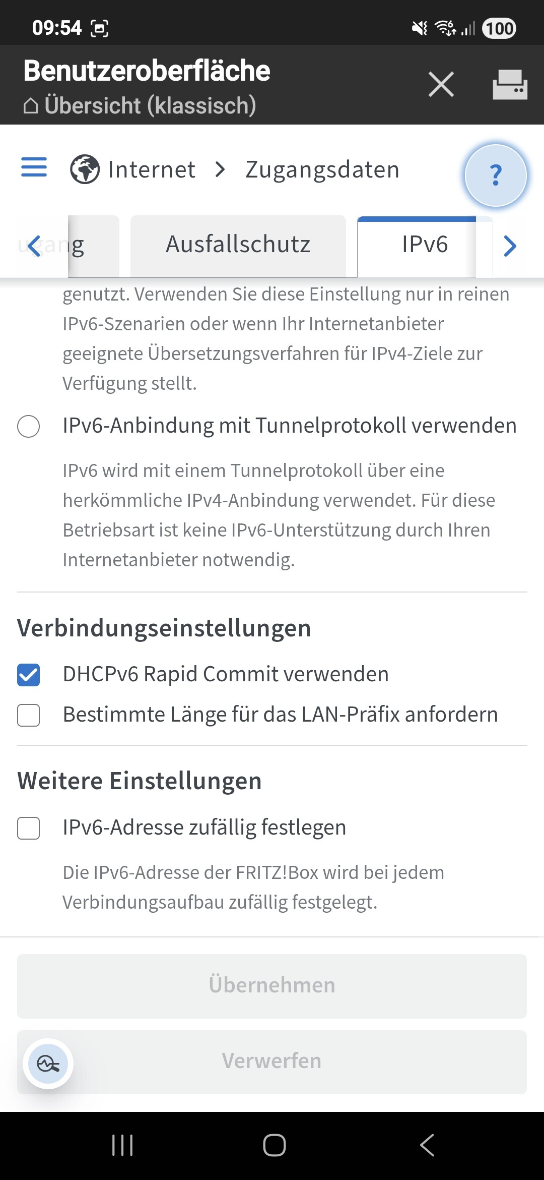

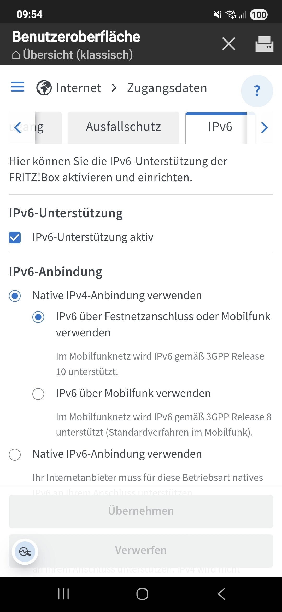

Möglicherweise liegt es auch an meinen Einstellungen zu ipv6. Kann bitte mal jemand die korrekten ipv6-Einstellungen für Homeassistant und die Frizbox posten?
Danke für eure Unterstützung
Martin

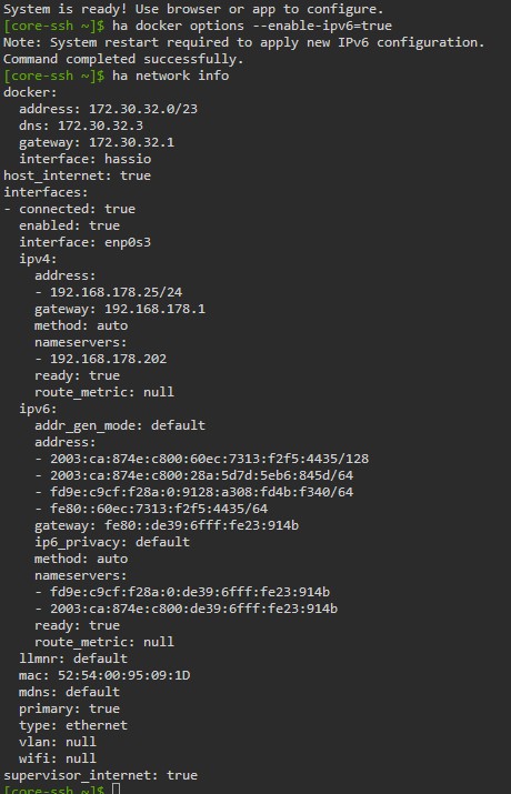

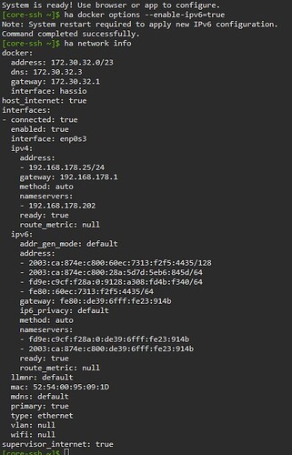

in HA: System/Netzwerk/IPv6: automatisch NICHT statisch!
Im Terminal:
ha docker options --enable-ipv6=true
Dann Neustart
