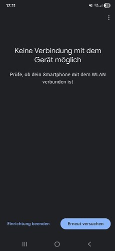

Matter over Thread funktioniert nicht "Dein Gerät benötigt einen Thread-Border-Router"
Zusätzlich gibt es da noch Probleme zwischen Android und der HA App / Google und Thread.
Ich habe 5 Ikealampen zum Test gekauft und mit einigen Schwierigkeiten eingebunden. Bin nach 2–3 Wochen zum Entschluss gekommen, dass die Lampen für diesen Preis und ihre Funktion unschlagbar sind und noch mehr gekaufen.
Diese sind heute gekommen und siehe da, beim einbinden Fehler…

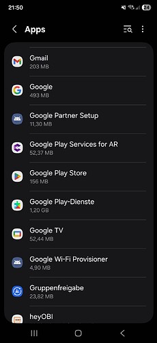

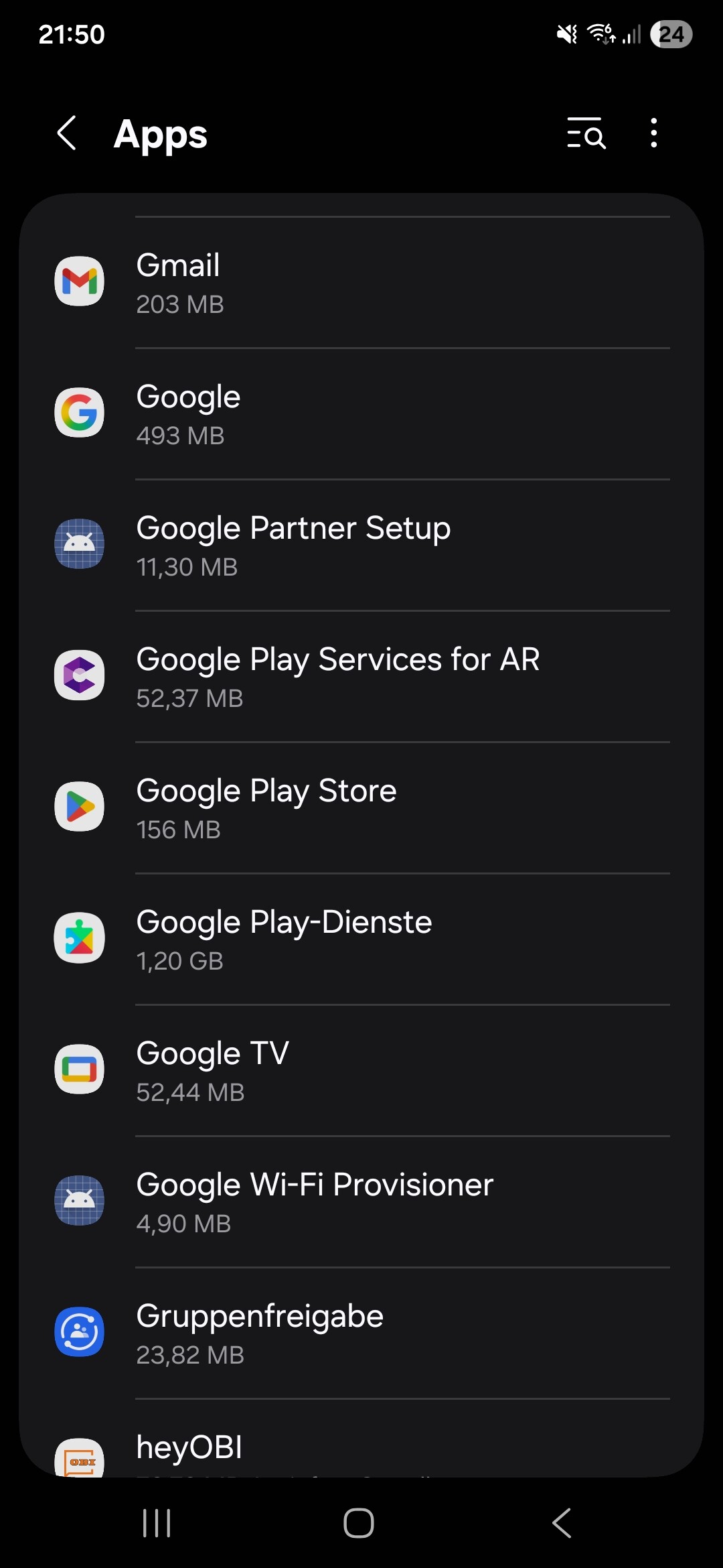

Aus einem Beitrag habe ich nun herausgefunden das der Cache im Handy der App Google Dienste geleert werden muss. Da es diese App so bei mir nicht gibt habe ich einfach bei allen Google Apps den Cache geleert.
Ich gehe davon aus das eigentlich Google-Play Dienste gemeint war.
(Achtung, dadurch verschwinden auch Zahlungsdaten im Play Store und wenn man eine Smartwatch hat ist diese scheinbar auch weg.) Zusätzlich hab ich noch den Cache von HA App geleert.
Danach in die HA App, Einstellungen, companion-App, Problemlösungen, Thread zugangsdaten synchronisieren.
Auf einmal keine probleme mehr. Villeicht hilft das ja noch jemandem weiter.
