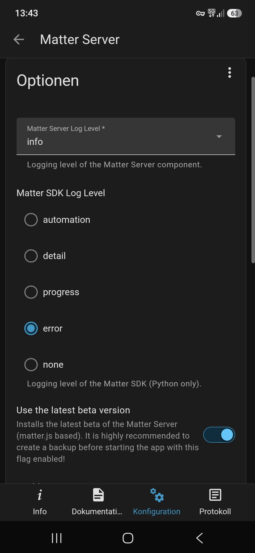

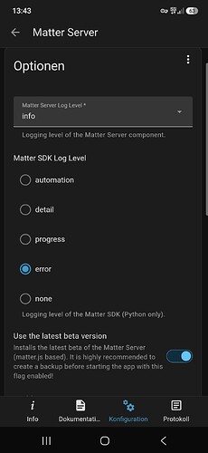

Die Beta kannst Du unter Einstellungen/Apps/Matter-Server/Konfiguration finden:

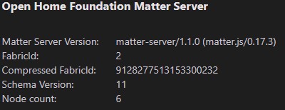

Hier noch die Beta-Version, die ich verwende
