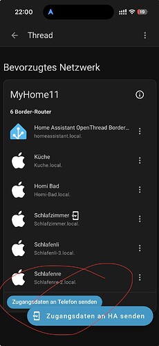

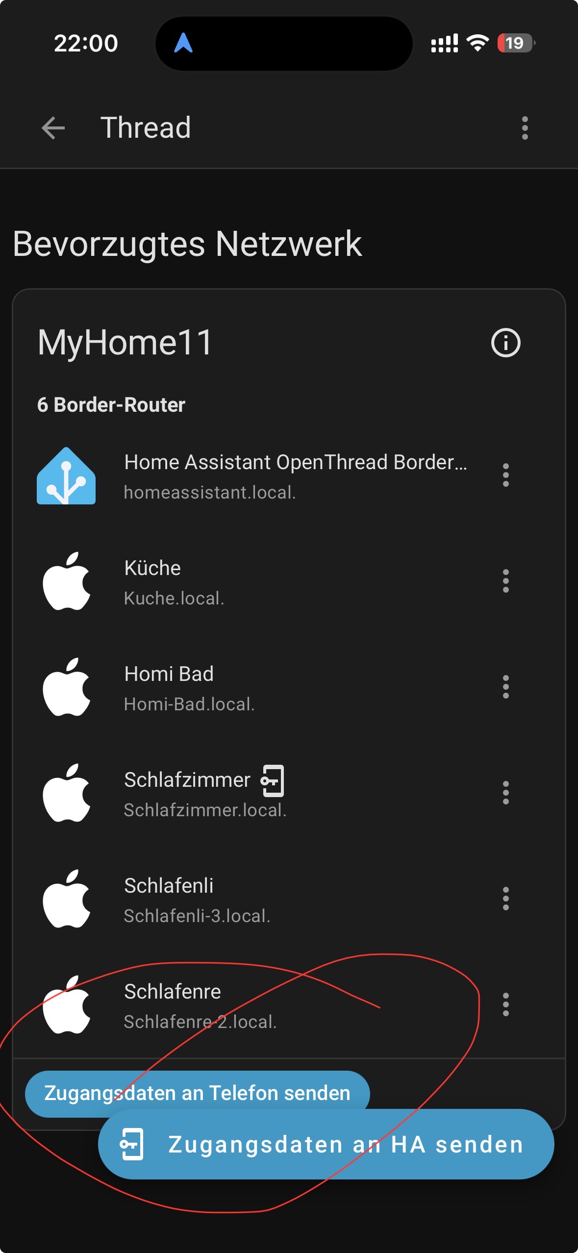

jetzt wirds aber tricky. Hast du schon ein Thread Netzwerk, gerne auch unbewußt? Apple Homepods, Google, Alexa usw? Dann ist es nämlich sinnvoll HA dem bestehenden Netzwerk hinzuzufügen anstatt das Fahrrad neu zu erfinden. Dazu brauchst du zwingend die HA App auf dem Handy.
Dort unter Apps => Thread die Schlüssel austauschen. Durchatmen. Kaffee kochen. Kann ein wenig dauern. Im Idealfall schauts dann so wie im Anhang aus. HA und Apple (in meinem Fall) teilen sich das Netzwerk. Anschließend gehts erst ans einrichten.
Hinweis. Das kann etwas dauern. Also nicht, klick, muß jetzt gehen. Gib der Sache auch zwischendrin mal ne Stunde. :wink:
