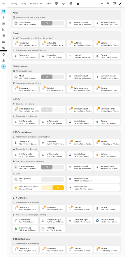

In meinem letzten Beitrag habe ich noch ein Bild der HA-Seite mit etlichen Matter Geräten eingefügt.

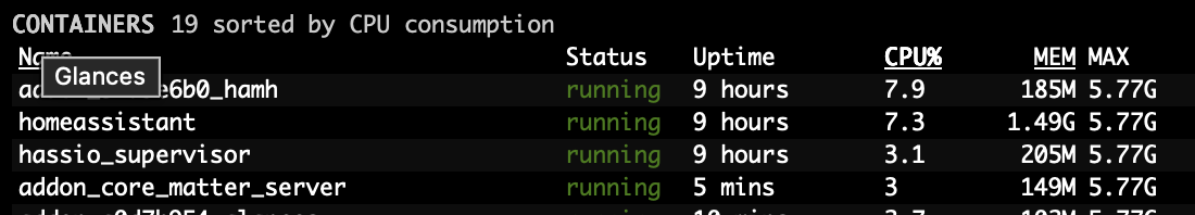

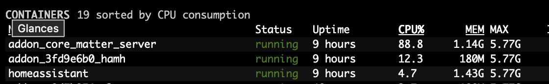

Die beta Version läuft bei mir Amok!
Und so sieht die stable Version aus.
Okay! Wie kommt man an die dargestellten Statistiken? Sehe in der gesamten Prozessorauslastung zumindest keine Auffälligkeiten mit der beta Version.
