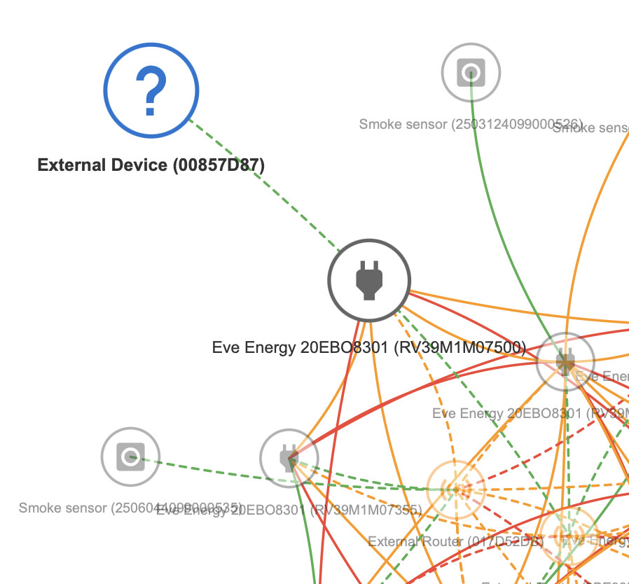

Ich habe heute ein unbekanntes externes Device in meinem Thread-Netzwerk entdeckt:

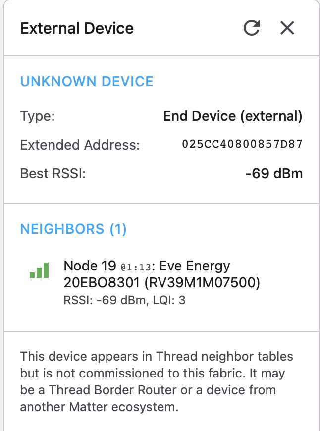

mit folgenden Informationen:
Die Matter- und OTBR-App habe ich schon mal neu gestartet, aber das Gerät bleibt sichtbar/verbunden.
Hat jemand eine Idee, wie ich das Geräte weg bekomme oder aber heraus bekomme um was für ein Gerät es sich handelt?

Mit der “Extended Address” werde ich nicht fündig. Im avahi-browser finde ich das Gerät auch nicht.

Ich habe festgestellt, das die Daten auf der die Grafik basiert wohl nicht immer aktualisiert werden.
Re-interviewe mal die Matter-Geräte, bei dehnen eine Verbindung zum “external Device” angezeigt wird. Damit wird vermutlich die Verbindungs-Liste des re-interviewed Matter-Gerätes neu ausgelesen.
Das würde ich gerne machen, aber wenn ich nicht weiß welches Gerät das ist. Oder einfach alle Matter-Geräte mal “Re-Interviewen” !? Muss doch eine Möglichkeit geben heraus zu finden welches Gerät sich hinter der “Extended Address:” verbirgt. Hatte jetzt mal HA komplett runter gefahren für 50 Minuten. Nach dem Neustart keine Änderung “Hm”.
Das Reinterviewen bezieht sich auf die bekannten Geräte, die mit dem unbekannten verbunden sind.
Aber wie oben geschrieben, einfach mal den Matter-Server und den OTBR neu starten, das hat den gleichen Effekt.
Und wenn das „unbekannte“ Gerät zu einem anderen Thread-Netzwerk gehört, dann wirst Du auch nicht herausfinden, was für ein Gerät es ist.
Zuordnung der bekannten BR würde mir schon weiter helfen. Scheint in meinem Fall wohl daran zu scheitern, daß ich HA ans bestehende Apple Thread “angehängt” habe. HA gar nicht wissen kann, das ist der HomePod in der Küche.
Endpoints und Router kann man ja anhand der Node ID, wenn auch mühsam, zuorden. Aber BR? Eve hatte mal nen Blog Beitrag, daß es theoretisch ginge, sie auch dran sind, es aber noch dauert. Ich hab zur Eingrenzung aber erstmal alle Apps auf mobilen Geräten gelöscht, die irgendwie mit Thread in Zusammenhang stehen, um nen Überblick zu bekommen.
Grüße
Hatte das ganze System runter gefahren für 50 Minuten - also Neustart von allem inklusive Matter-Server und OTBR. Egal! Ich lasse es jetzt einfach so und beachte keine Logs mehr was Matter/Thread angeht. “Das Reinterviewen bezieht sich auf die bekannten Geräte, die mit dem unbekannten verbunden sind.” Das habe ich jetzt gemacht, nun ist wirklich dieser Unbekannter weg. Das Problem wäre gelöst aber keine Ahnung warum/wieso/weshalb! Blicke bei diesem ganzen Aufbau was Thread/Mesh angeht nicht wirklich durch. Irgendwie hat man keine Kontrolle darüber. Verstehe auch nicht, warum manche Geräte sich nicht mit einem Gerät das als Router dient und 1 Meter daneben sich befinden, den OTBR nutzen der 8 Meter weiter weg ist.
