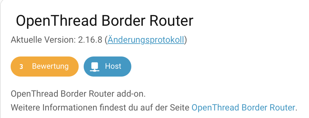

Erfahrungsaustausch zum OTBR beta Mode (Thread 1.4 + native OpenThread mDNS)
Hallo liebe Community, da doch viele (noch) mit bestehenden Problemen im Bereich Matter/Thread kämpfen und der teils problembehafteten Ersteinbindung von Matter-over-Thread Geräten, wollte ich gerne mal herumhören, wer von Euch schon die Beta-Version der Open Thread Border Router App verwendet?
Diese soll ja u.a. mögliche mDNS Probleme im vorhandenen Heimnetz addressieren und die Thread-Version 1.4 (nicht Matter 1.4) soll zumindest in Zukunft wohl auch die Multi-Admin-Funktionalität verbessern und vereinfachen, so dass Matter-Thread-Geräte ohne großes Eingreifen des Users von den verschiedenen Ökosystemen aus gesteuert werden können.
Kurz umrissen hier:
Von daher meine Frage: wer nutzt es schon und hat welche guten/schlechten Erfahrungen damit gemacht?
